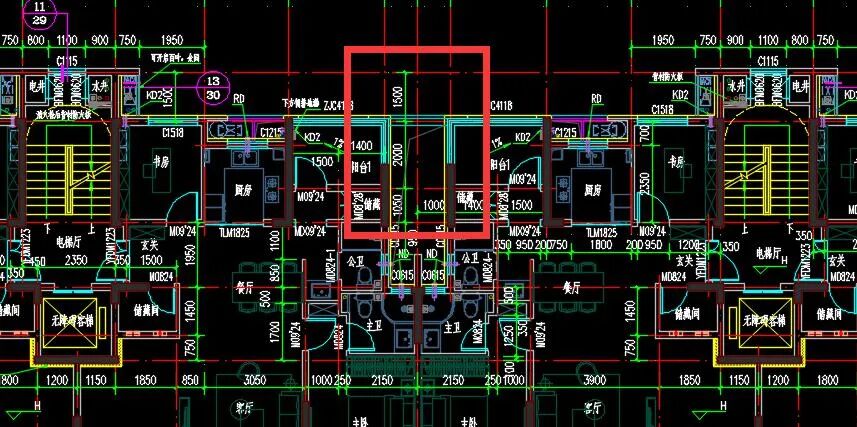

1、住宅建筑单元与单元拼接时,单元之间凹槽的正对外窗间距有何要求?
答复:根据《公消建字【2016】19号文》及《建筑设计防火规范》国标18J811-1第5.2.2图示9,住宅单元之间的凹槽山墙面上的正对外窗间距不应小于6米,否则相对的外窗需要设置乙级防火窗或防火挡墙等措施。(附图1.2.9)

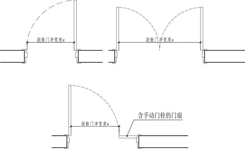

2、建筑内疏散门或安全出口的净宽度如何计算?子母式防火门子扇不具备自动关闭功能,子母式防火门使用场所是否限制?
答复:疏散门净宽度的计算方法如下:
1.对于单扇门,门的净宽度为门扇呈90°角打开时门框内缘至门表面的水平距离。
2.对于双扇门,为两扇门同时呈90°角打开时,两扇门相对表面之间的水平距离。(附图1.5.1-1)
3.当门扇采用手动门栓固定在门框或地面上时,该门扇的宽度不计入疏散宽度,此时需要保证其他门扇开启后门口的净宽度不小于规定值,即从固定门扇的边缘至另一门扇开启90°后的门内表面的水平距离。
4.门的把手等附件,当凸出门表面不大于80mm时,可以不考虑其对疏散的影响。
5. 子母式防火门子扇不具备自动关闭的功能时,不能满足《建筑设计防火规范》6.5.1条的要求,疏散宽度按母门净宽度计算。 (附图1.5.1-2)
