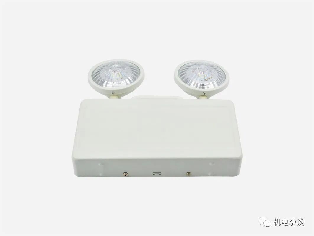

??消防应急灯具宜设置专用线路,中途不设置开关。二线制和三线制型应急灯具可统一在专用电源上。各专用电源的设置应和相应的防火规范结合。应急电源与灯具分开旋转的,其电气连接自动应急灯应采用耐高温电线,以满足防火要求。
??二线制该接法是专用新国标应急灯具常用接法,适用在应急灯平时不作照明使用或24小时持续照明用(CED标志灯属于此种类),待断电后,应急灯自动点亮。
??三线制连接法为新国标应急灯常用的接法,可对应急灯具平时照明状态的开或关进行控制,当电网断电时不论开关处于何种状态,应急灯立即点亮应急,K为平时照明开关。

??光源功率:荧光灯6—58W节能灯5—55W电致发光屏2-4W白炽灯15—100W。应急时间:〉90分钟电池终止电压》80%接线方式:三线制二线制引出线颜色:常规照明火线—L—红色,应急火线—L’—黄色,零线--黑色(绿色)。灯具安装方式:吸顶,壁挂,悬挂,侧固定。灯具设置主电,充电故障三种状态指示灯主电状态用绿色,充电状态用红色,故障状态用黄色。仅用一个信号指示灯的应急照明灯具可只用红色指示灯。

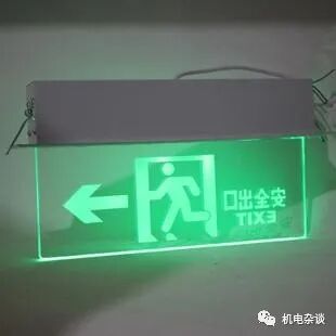

??安装:消防应急灯应按规定位置安装。出口灯具通常设置在疏散门口的上方,高度不低于2M;疏散照明灯具通常设置在疏散走道及拐弯角1M以下的墙面上;疏散标志灯具安装于楼梯转角平台处及疏散走道上时,应有指示疏散方向的箭头标志。

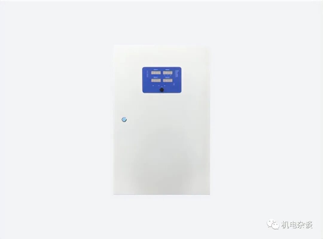

??三、应急照明控制器调试
??将应急照明控制器与配接的集中电源、应急照明配电箱、灯具相连接后,接通电源,使控制器处于正常监视状态。对控制器的自检功能、操作级别、主、备电源的自动转换功能、故障报警功能、消音功能、一键检查功能进行检查并记录,确保符合现行国家标准《消防应急照明和疏散指示系统》GB17945的规定。
??四、应急照明配电箱调试
??接通应急照明配电箱的电源,使应急照明配电箱处于正常工作状态,对应急照明配电箱的主电源分配输出功能、集中控制型应急照明配电箱主电源输出关断测试功能、集中控制型应急照明配电箱通信故障连锁控制功能、集中控制型应急照明配电箱灯具应急状态保持功能进行检查并记录,确保符合现行国家标准《消防应急照明和疏散指示系统》GB17945的规定。
??五、集中电源调试
??将集中电源与灯具相连接后,接通电源,集中电源应处于正常工作状态。对集中电源的操作级别、故障报警功能、消音功能、电源分配输出功能、集中控制型集中电源转换手动测试功能、集中控制型集中电源通信故障连锁控制功能、集中控制型集中电源灯具应急状态保持功能进行检查并记录,确保符合现行国家标准《消防应急照明和疏散指示系统》GB17945的规定。
