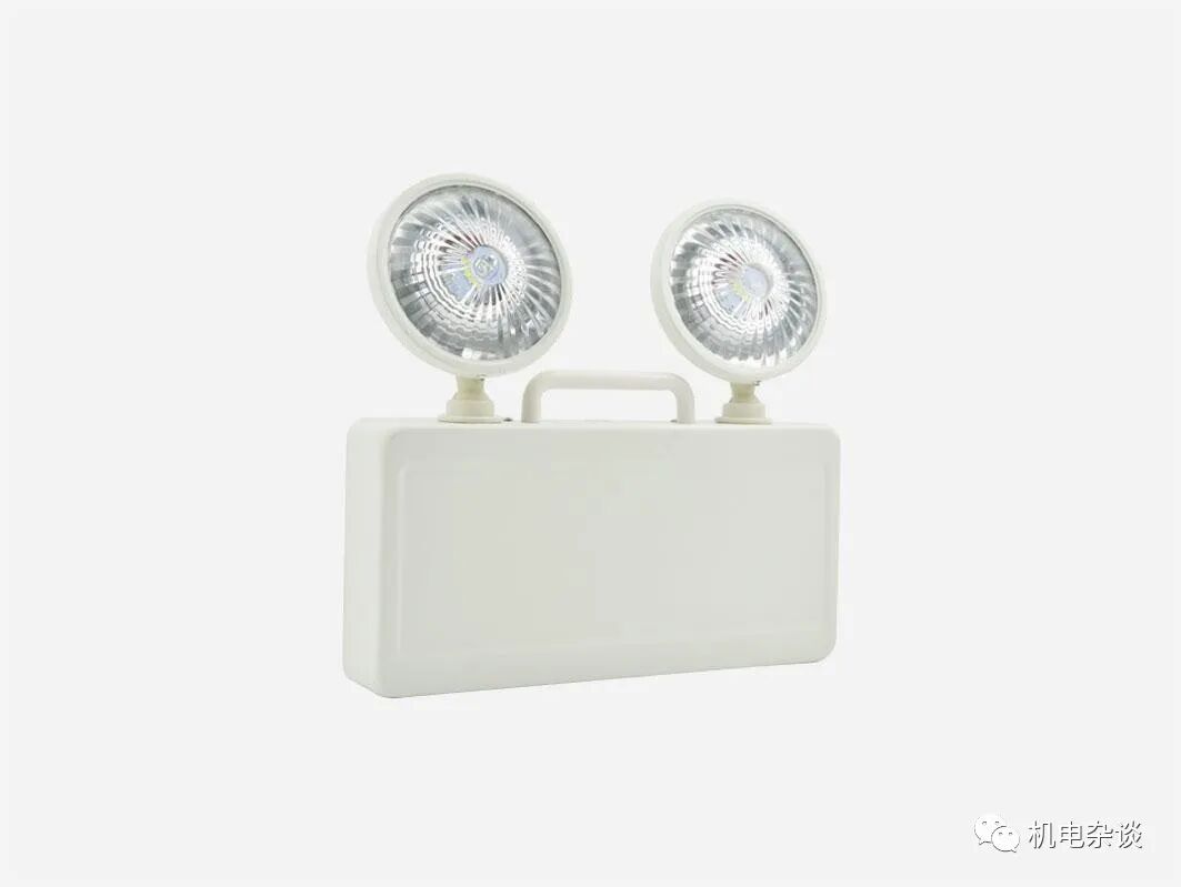

     在现代建筑中,消防应急灯是一种常见的消防重要设施/系统,消防应急灯一般包括:A型和B型。一起来看看消防应急灯A型和B型区别。
     2019年3月1日,GB51309-2018《消防应急照明和疏散指示系统技术标准》正式实施,其中行业内最关心的其中一点是,A型消防应急灯与B型消防应急灯的定义与应用。
     据新规表述可知,A型消防应急灯具是指主电源和蓄电池电源额定工作电压不大于DC36V的消防应急灯具,能满足这个要求的一般是智能型消防应急灯具。而B型消防应急灯具则可以理解为传统的自带蓄电池,电压为DC220V的普通消防应急灯具。
     另外,新规还要求,A型灯具配电回路的额定电流不应大于6A,A型应急照明配电箱的输出回路不应超过8路;B型灯具配电回路的额定电流不应大于10A,B型应急照明配电箱的输出回路不应超过12路,且B型灯具的防护等级不应低于IP34。
      设置在距地面8m及以下的灯具的电压等级及供电方式应符合下列规定:
     1)应选择A型灯具;
     2)地面上设置的标志灯应选择集中电源A型灯具;
     3)未设置消防控制室的住宅建筑,疏散走道、楼梯间等场所可选择自带电源B型灯具。
