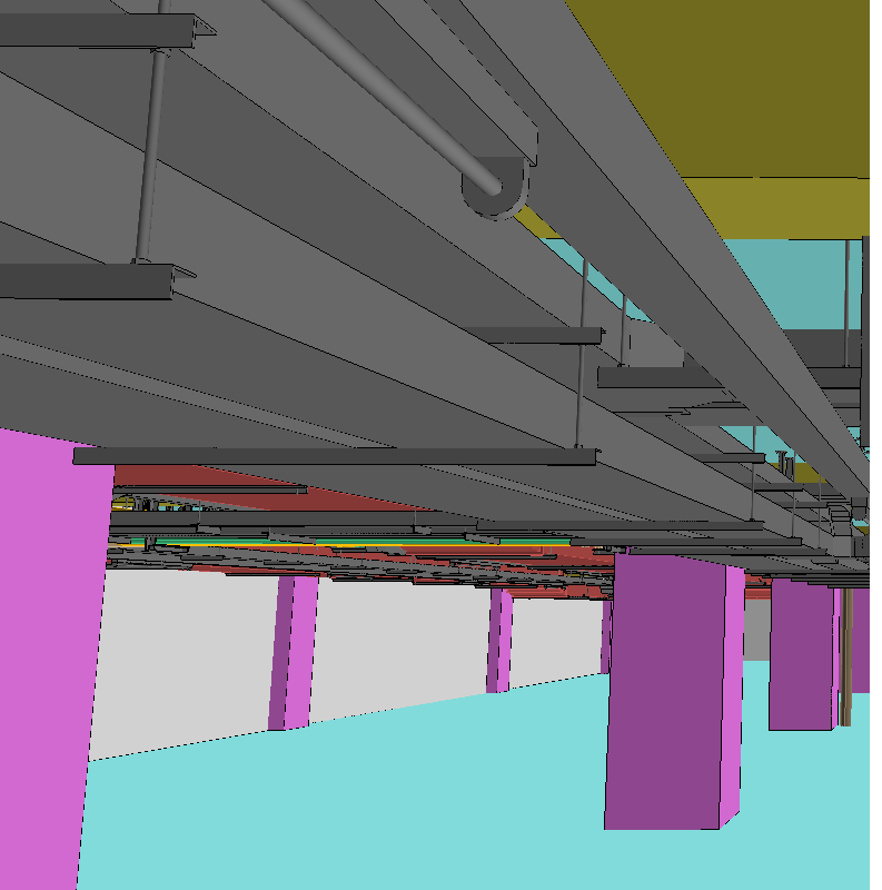

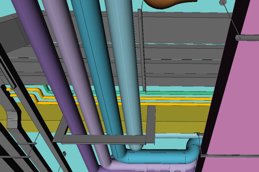

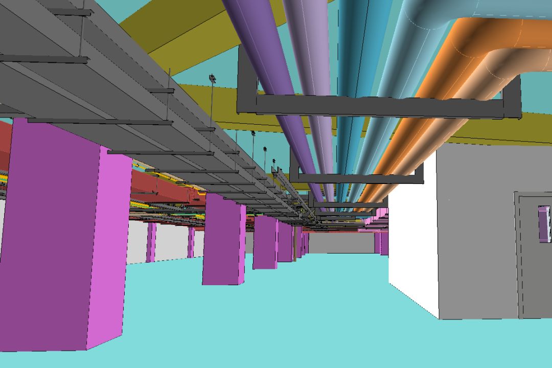

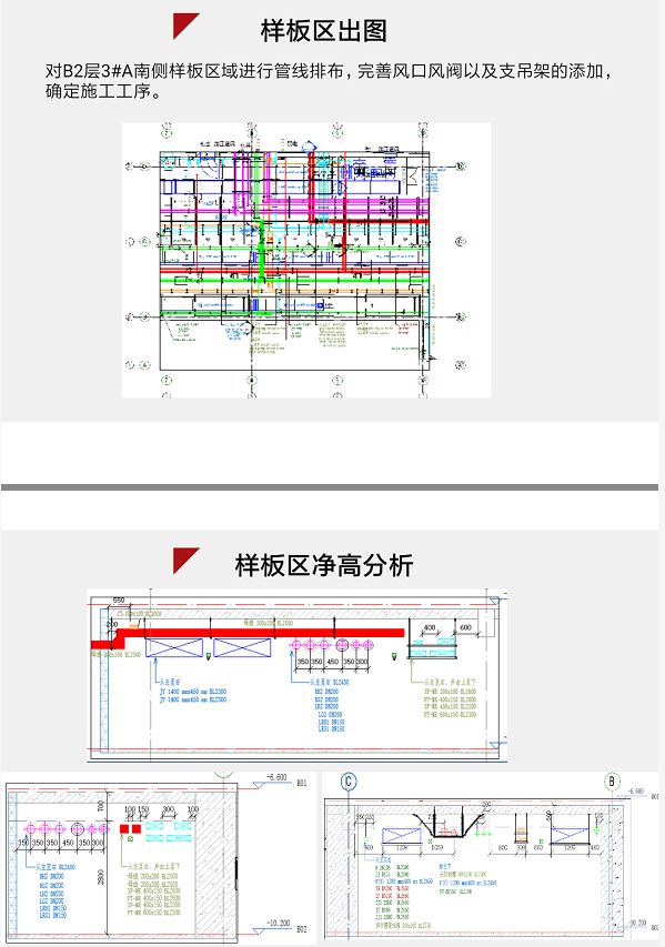

BIM图纸设计深化
项目在前期招标就明确BIM机电深化工作,进场后立即组建现场BIM团队,并要求每月针对BIM成果进行汇报,实现BIM工作真实价值创造,为后续的管道综合排布提供了强有力的保障。
在不到2个月的时间里,完成了从地下一到三层车库区域到地上样板层区域共计10万平米的管道综合排布。同时,设计团队也通过设计比对发现了原设计中存在的诸多问题,尤其是建筑结构设计对机电系统的不合理,包括出户套管标高错误3111处,一次结构设计遗漏11处,梁深过大导致机电管线无法通行6处,部分管线通道路由不合理,影响今后的物业管理使用等。上述问题的发现和优化不仅提高了施工效能,还在经济效益上节约或减损超过300万元。

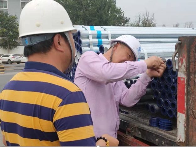

材料进场:项目按照公司要求,所有进场材料均要求监理工程师严格执行进场检验工作,严把产品进场质量关。期间针对铸铁管件、衬塑管件因为与封样不符和进场报验资料不全被拒绝进场,材料退场也表明了项目对于材料的管理要求与决心,为后续的品质管理提供了强力的保障!
▲到场材料检查

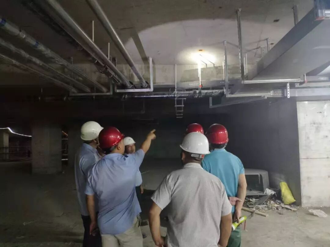

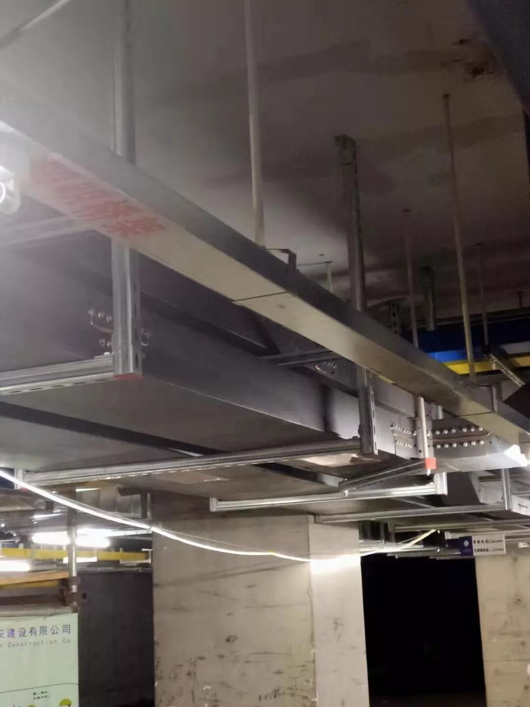

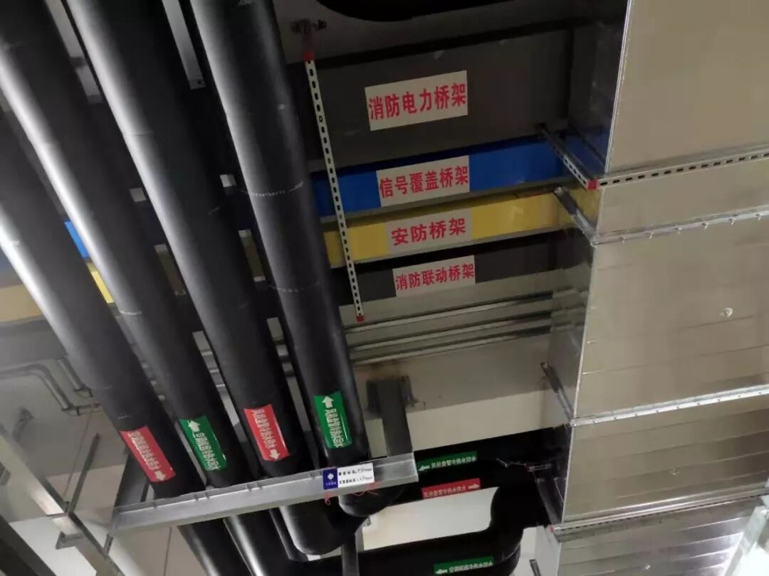

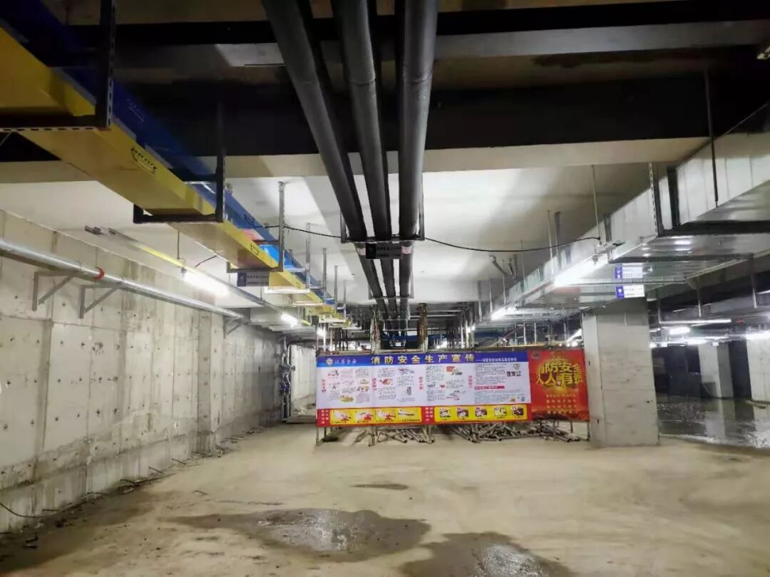

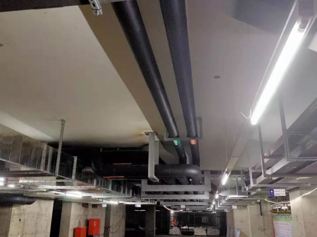

按照计划,从7月1日到月底,各专业必须完成样板区的全部安装工作。水专业最早展开放线及支吊架预制工作,标高复核、放线下料、支架预制焊接、处理、现场安装,每道工序严丝合缝。通风专业半成品风管进场咬合组装、吊装,在预定的空间到位,各系统穿插施工,互不影响。多层桥架在成品支架的直线上延伸、翻爬,即便是狭窄的空间,也能顺利完成。 近600平米的样板区按照设计图纸逐渐清晰成型。
▲样板安装中的过程把控

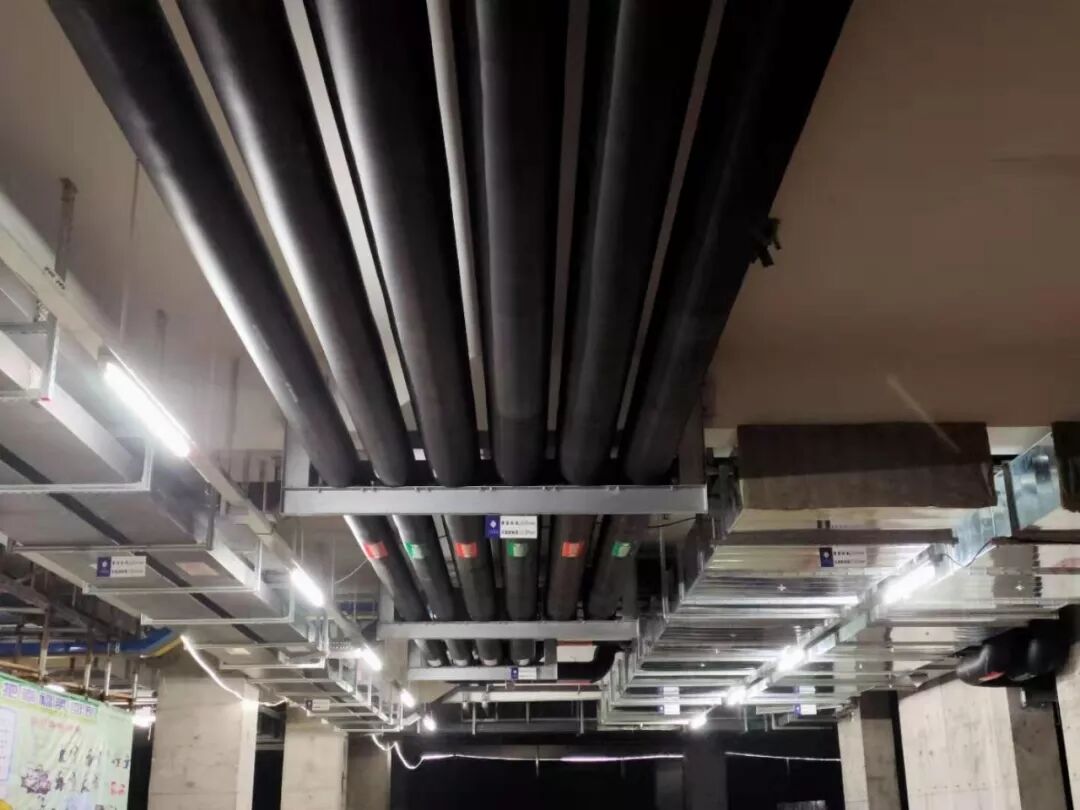

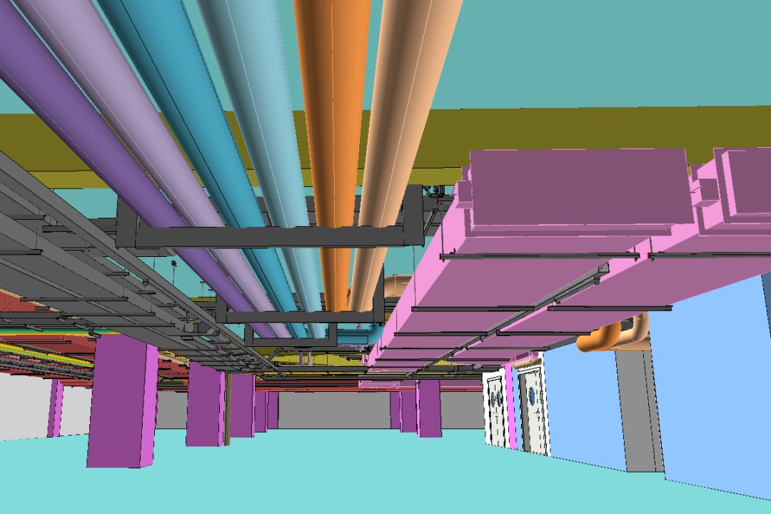

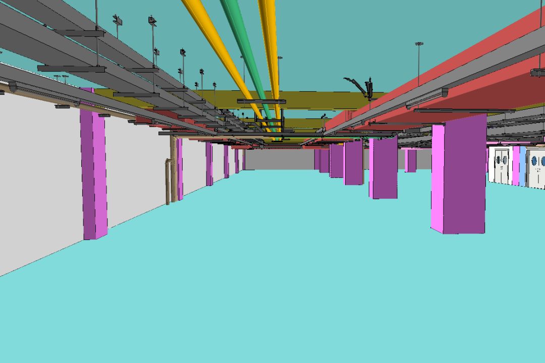

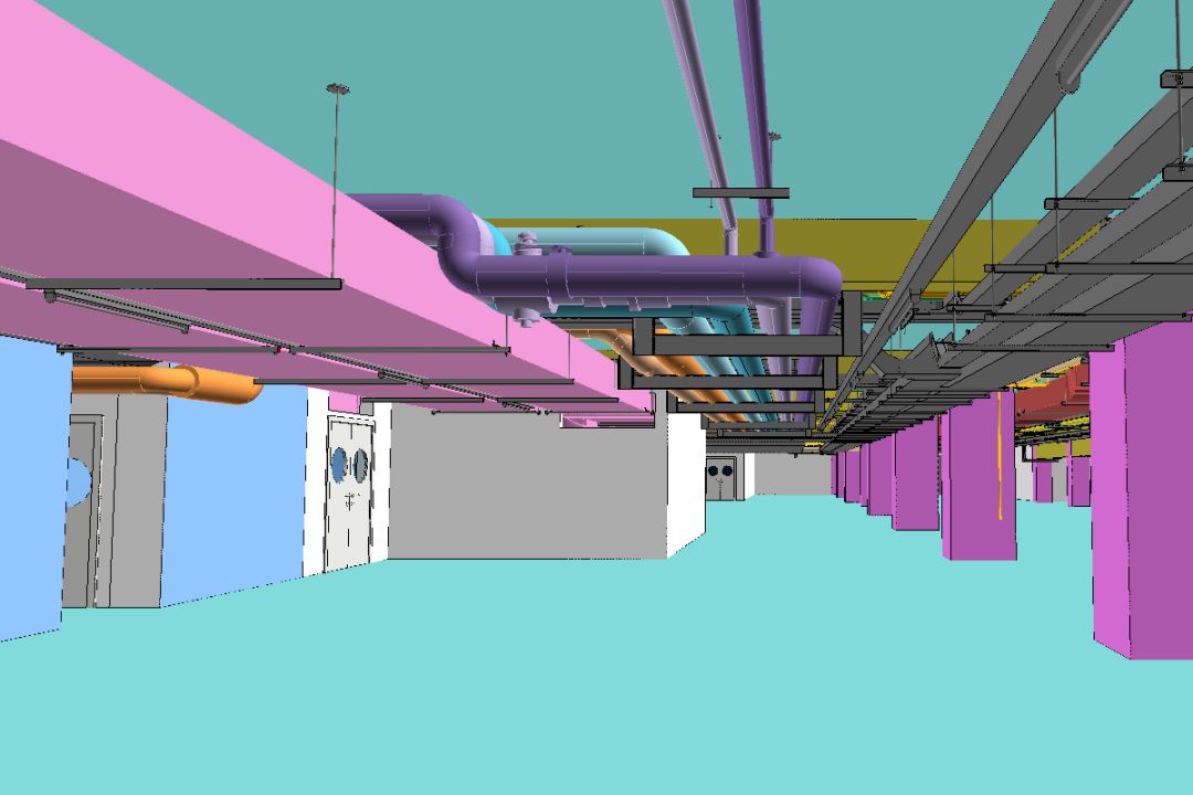

项目要求BIM深化设计转化二维施工图纸以指导施工,确保BIM的工作落地,实现价值创造。BIM技术加持应用,使得施工变得和谐、高效,井然有序。以下是BIM图与样板区施工图对比:
▲BIM展示效果一
▲实物展示效果一
▲BIM展示效果二
▲实物展示效果二
▲BIM展示效果三
▲实物展示效果三

▲BIM展示效果五
▲实物展示效果五
▲BIM展示效果六
