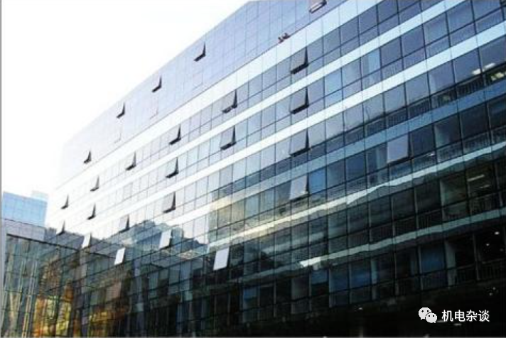

   《建筑防排烟标准》中有可开启外窗面积、可开启外窗有效面积、固定窗面积,如何计算?《建规》中的消防救援窗能否代替固定窗?
一起来看:

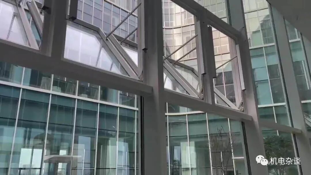

       可开启外窗面积:是应用在防烟系统的自然通风系统中,其可开启外窗面积是指外窗可开启扇的(窗洞)面积,外窗的设置位置应方便直接开启。对楼梯间、前室(或合用前室)的可开启外窗设置高度及位置可不作要求。可开启外窗有效面积:是应用在排烟系统的自然排烟系统中,其可开启外窗有效面积是指可开启扇的有效排烟面积,与外窗的开窗形式和开启角度有关且应设置在储烟仓内。具体面积计算按《建筑防排烟标准》第 4.3.5 条执行。但对避难层(间)的可开启外窗设置高度可不作要求。
       固定窗面积:是设置在设有机械防烟排烟系统的场所中,窗扇固定、平时不可开启,仅在火灾时便于人工破拆以排出火场中的烟和热的外窗。面积为可破拆部分的有效净面积。
       消防救援窗:是指专供消防队员进入进行救援的窗口。消防救援窗不能代替固定窗,可与固定窗组合布置,面积累加。
链条式电动排烟窗图
