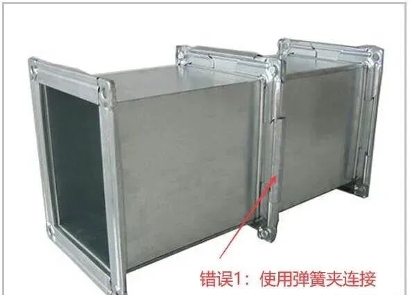

1. 使用弹簧夹连接

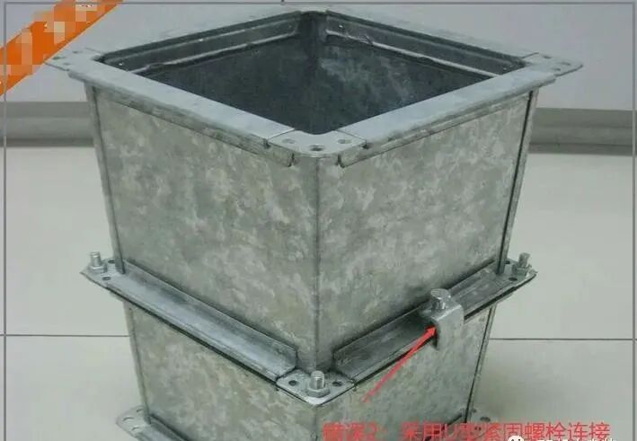

2. 采用顶丝卡(U型紧固螺栓连接)

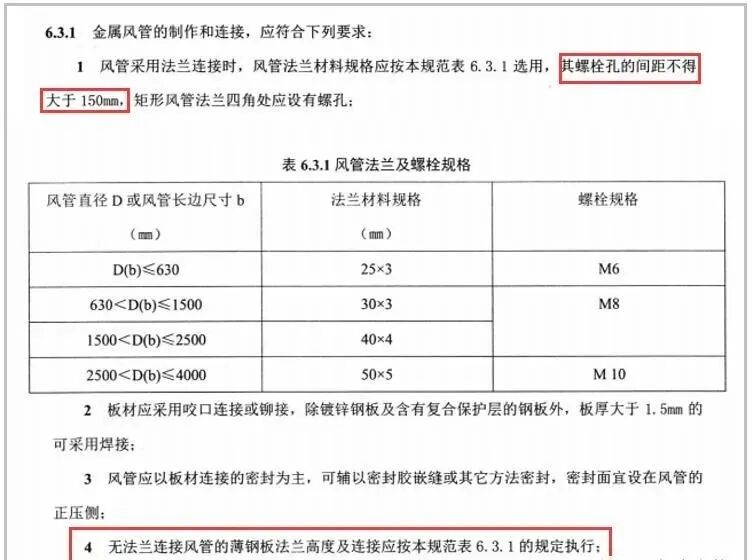

3. GB51251规范
《建筑防排烟系统技术规范》(GB51251)已经明确薄钢板法兰连接方式为螺栓连接,如下图:

薄钢板法兰风管采用弹簧夹、顶丝卡(U型紧固螺栓)等连接方式,这类连接方式的可靠性差,施工质量难以控制,弹簧容易松动,一定时间后管道易变形,导致密封不严甚至开裂等。加上各使用单位对防排烟系统不重视,缺少维护,存在严重隐患!

排烟系统中的薄钢板法兰风管已明确薄钢板法兰连接方式为螺栓连接,但目前执行者甚少,更有一些人解读为“U型紧固螺栓连接(即顶丝卡连接)”。
现薄钢板法兰风管应其特殊优势,广泛应用在消防排烟领域,主要问题出在连接方式上,弹簧卡、U型紧固螺栓等不适应排烟系统,应严格按规范要求施工,采用螺栓方式连接,质量才可得到保证!
