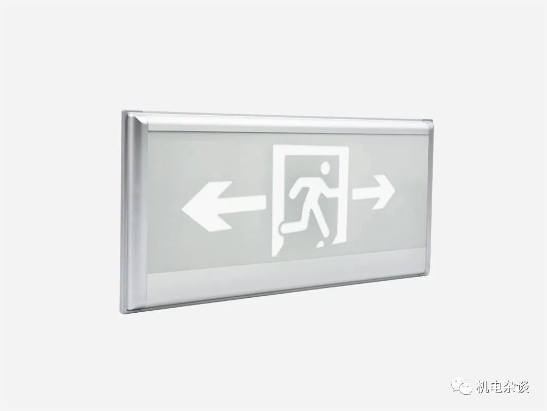

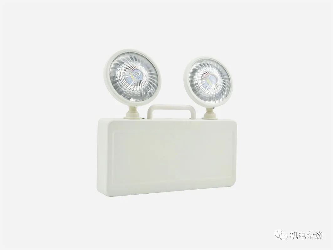

消防疏散照明系统配电设计要求有哪些?随着智能化的快速发展,人们对于生活质量的要求也是越来越高了。现代城市之中,智能消防系统也作为关乎民生的重点越来越受重视。在建筑之中安装消防疏散照明系统显得尤为重要。所有消防应急标志灯、消防应急照明灯以及疏散灯组成一个智能网络系统。在发生火灾时,可根据火灾发生的地点和烟雾蔓延的方向,安全门开启状况等,智能地为建筑内不同地点的人群指示最佳的逃生路线,最大限度地避免伤忙,是现代城市建筑的安全保障。那么,消防疏散照明系统配电设计要求有哪些呢?
  消防疏散照明系统配电设计要求有哪些?
  1.系统配电应根据系统的类型、灯具的设置部位、灯具的供电方式进行设计。灯具的电源应由主电源和蓄电池电源组成,且蓄电池电源的供电方式分为集中电源供电方式和灯具自带蓄电池供电方式。灯具的供电与电源转换应符合下列规定:
  (1)当灯具采用集中电源供电时,灯具的主电源和蓄电池电源应由集中电源提供,灯具主电源和蓄电池电源在集中电源内部实现输出转换后应由同一配电回路为灯具供电。
  (2)当灯具采用自带蓄电池供电时,灯具的主电源应通过应急照明配电箱一级分配电后为灯具供电,应急照明配电箱的主电源输出断开后,灯具应自动转入自带蓄电池供电。
