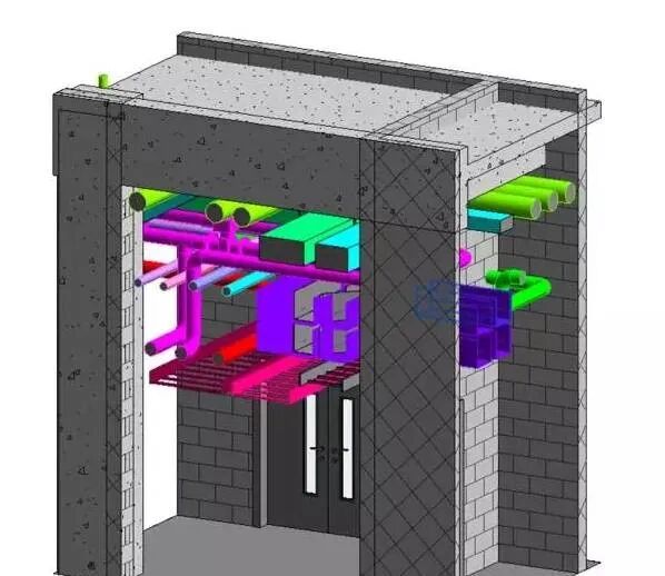

留洞核查
1.1
机电管线穿剪力墙、楼板是否留洞?(风管、风口、水管、电缆桥架、母线槽……)
1.2
留洞位置、尺寸是否满足要求?(留洞位置应避开梁、柱、楼梯等,不能影响建筑使用功能;留洞尺寸一般比管线要大,特别要注意风口留洞)
1.3
梁上留洞是否满足规范要求?(管线位于梁体中部1/3处为最好,即管中与梁中线重合最好,管洞上下距梁顶底距离不小于1/3梁高)

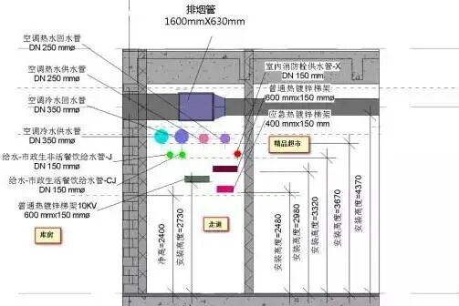

净高核查
3.1
坡道、设备运输通道是否满足净高要求?
3.2
管线密集处是否满足净高要求?
3.3
大管线经过区域是否满足净高要求?
3.4
重力排水管道经过区域是否满足净高要求?
3.5
机电管线经过楼梯间是否能满足净高要求?(不能出现碰头)

管线综合过程中往往因为净高不够,需对风管系统深化设计,通常对风管进行压扁处理。空调、通风风管主风管通常设计风速在6~8m/s,排烟管在15m/s,排烟补风通常设计在10m/s以内,而且风管宽高比以不大于4为宜。

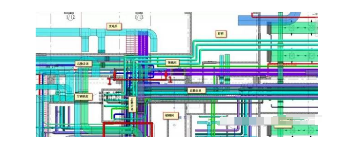

机电安装工程管线综合排布策划
2.1 管线综合排布策划目的
经过优化,对管线、设备综合排布,使管线、设备整体布局有序、合理、美观,最大程度的提高和满足建筑使用空间;降本增效。
机电安装工程施工前的总体策划是保证机电安装工程质量的必要阶段,对于现代建筑工程,特别是具有较复杂功能的智能建筑,其机电系统很复杂,子系统很多。而机电系统全部都是由管、线将功能设备连结而成,这些管、线、设备在建筑物内必定要占据一定的空间,而现代建筑的内部空间是有限的。所以,机电安装工程的管、线、设备的合理布置就成为机电安装工程施工策划的首要任务。
2.2 管线综合排布策划组织与实施
总包单位在机电工程开工之前就应完成各系统的管道、电气线路、机电设备的布置,并与土建专业进行全面协调,结构施工时应做好密切配合,做好预留预埋工作。避免在机电安装施工时在主体结构上开洞,并可以使土建和机电的细部处理都能够预留足够的空间。
由总包单位的机电经理负责组织各专业工程师,以及分包单位专业工程师,进行综合排布策划,应对给排水、空调、消防、电气、智能等全部管线进行综合布置策划,对各种管道、线路、设备的位置、走向、交叉点、支吊架(位置、形式)、管道的敷设方式(明敷、暗敷)等等进行深入的研究,并形成管线、设备的位置排布详图、节点图、剖面图、支架位置图、支架结构图等。这就是我们常说的“二次设计”或“深化设计”。这项工作必要时应征得原设计单位的认可。施工时由各专业工程师严格组织实施。
2.3 管线综合排布与避让原则
要科学合理排布管线 ,使各种管线的高度、走向合理、美观,避免在管线布置中出现违反规范的现象。当水、风、电三个系统交叉时,谁应该在上,谁应该在下,谁应该直行、谁应该跨越,这些原则在施工之初就应该加以明确。
一般讲自上而下应为电、风、水。由于风管的截面最大,所以一般在综合布置管道时应首先考虑风管的标高和走向,但同时要考虑较大管径水管的布置,尽量避免大口径水管和风管在同一房间内多次交叉,尽量减少水、风管道转弯的次数,避免无谓地增加水、风的流动阻力,同时也可以避免水、风管道产生气阻、喘震、水击等问题。
管道排布避让原则:小管避让大管,有压管避让无压管,水管避让风管,电管、桥架应在水管上方。先安装大管后安装小管,先施工无压管后施工有压管,先安装上层的电管、桥架后安装下层水管。
