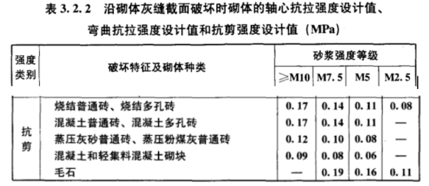

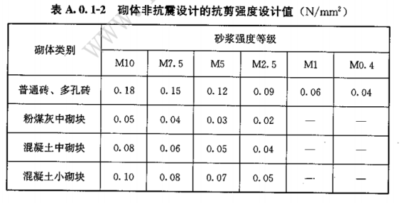

       (1)非抗震设计的砌体抗剪强度设计值的取值不一致,《砌体结构设计规范》GBJ3-88的规定砌体的抗剪强度设计值按表A.0.1-2采用,略大于国家标准《砌体结构设计规范》GB50003-2011表3.2.2规定的抗剪强度设计值。
        非抗震设计的砌体抗剪强度设计值fv的取值不一致主要是砌体规范改版时抗力分项系数由1.5改为1.6导致的,其值大致相差0.94左右。当然出于保留两位有效数字的需要,强度越低,误差距离0.94越大,比如对于砂浆强度等级M2.5,计算所得的值相差为0.89,而对于砂浆强度等级M10,计算所得的值相差为0.94,基本与抗力分项系数的改变一致。

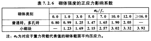

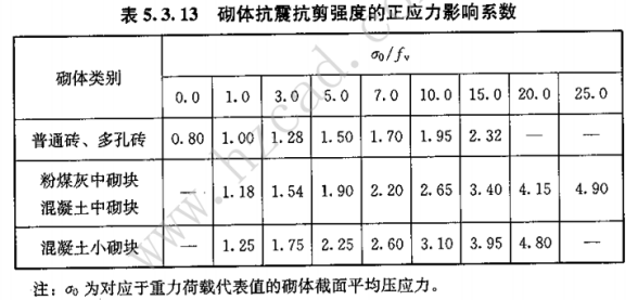

    (2)正应力影响系数的取值不一致,《建筑抗震鉴定标准》GB50023-2009第5.3.13条规定:砌体的正应力影响系数按表5.3.13采用,该值与《砌体结构设计规范》GBJ3-88的规定基本一致,略大于国家标准《建筑抗震设计规范》GB50011-2010(2015年版)表7.2.6规定的正应力影响系数。

        两个版本的砌体强度的正应力影响系数的取值不一致,其实也在于非抗震设计的砌体抗剪强度设计值fv的取值不一致所导致的,也就是因为砌体规范改版时抗力分项系数由1.5改为1.6,fv的值大致相差0.94左右,会导致正应力影响系数大致相差0.97左右。当然出于保留两位有效数字的需要,强度越低,误差越大,比如对于砂浆强度等级M0,计算所得的值相差为1.0,而对于砂浆强度等级M10,计算所得的值相差为0.97,基本与理论值一致。
       表面上,两个版本的砌体强度的正应力影响系数的取值不一致,但考虑到对于这两种情况,对应于重力荷载代表值的砌体截面平均压应力σ0相等,若fv减小0.94,σ0/fv相应也会增大0.94,按89版抗规确定的正应力影响系数,相对10版抗规,取值也会相应增大0.97,因此在实际验算过程中,对于同一工况,按两种不同版本规范计算的正应力影响系数的取值应基本一致。
