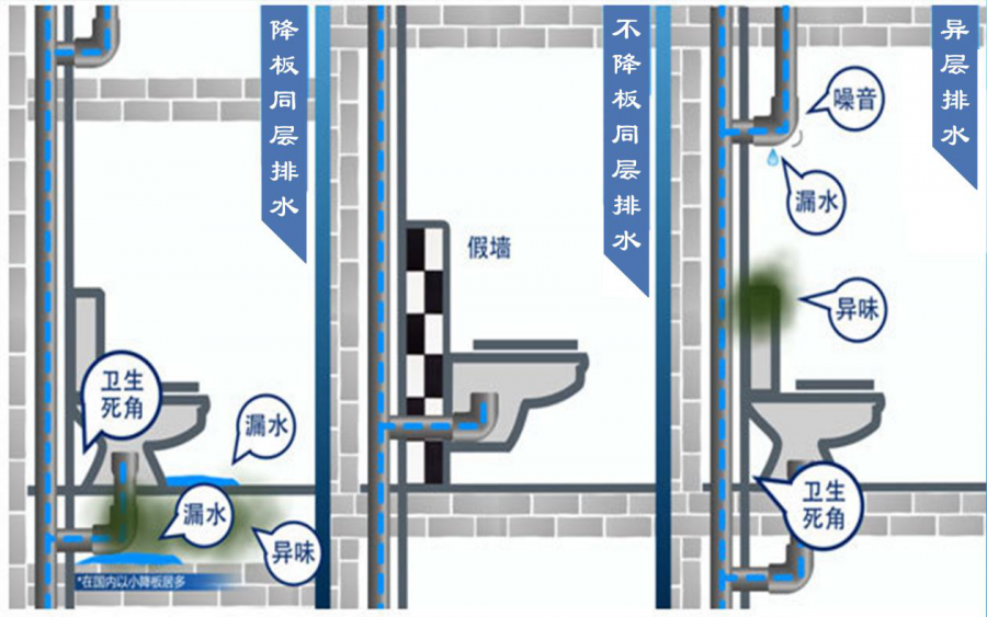

国内三种主要卫生间排水方式的图示对比,可以看到异层排水和降板同层排水存在很多问题。

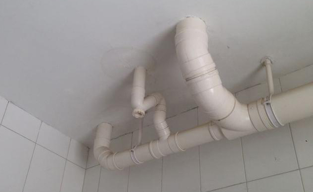

(一)异层排水
异层排水,是指卫生间器具排水支管穿越楼板,排水横支管在下层住户卫生间内与立管连接的排水方式。

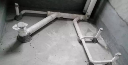

(二)降板同层排水
降板同层排水,指采用卫生间楼板(或局部楼板)下沉100-350mm作为排水管道的敷设空间,卫生间内卫生器具的排水管(包括排水横支管和卫生器具排水支管)不穿越本层楼板,在本层内接入排水立管的排水方式。

(一)异层排水
异层排水由于管道要穿越楼板,预留孔洞,不仅使卫生间器具的布置受到限制,也增大了卫生间漏水的概率。最麻烦的是,房屋产权不清晰,卫生间出现漏水维修问题,上下层住户相互干扰,因此国家和各地方标准中也在逐步取消异层排水。
(二)同层排水系统的优缺点
同层排水方式主要有降板、微降板、不降板同层排水。其共同的优势:
(1)房屋产权明晰:卫生间排水管路系统布置在本层业主家中,管道检修可在本层家中进行,不干扰下层住户。
(2)卫生器具的布置不受限制:因为楼板上没有卫生器具的排水管道预留孔,用户可自由布置卫生器具的位置,满足卫生洁具个性化的要求,开发商可提供卫生间多样化的布置格局,提高了房屋的品位。
(3)排水噪音小:排水管布置在楼板上,被回填垫层覆盖后有较好的隔音效果,从而排水噪音大大减小。
(4)渗漏水机率小:卫生间楼板不被卫生器具管道穿越,减小了渗漏水的机率,也能有效地防止疾病的传播。
1、降板同层排水缺点
(1)检修困难、易堵塞
每个器具下都设有存水弯,不仅加大了堵塞的概率。由于各个器具的排水管均隐藏在沉箱内,被回填垫层后,要想检修就必须敲开地面才能进行检修,这样一来后期的维修成本就比较大。
(2)异味
由于前期施工不规范,防水性能遭到破坏,地面水渗漏,或者排水管漏水,导致沉箱积水,长时间以来产生异味。虽然在沉箱内设置了二次排水装置,但由于沉箱比较封闭,水分难以蒸发,加之漏水的持续性,也很难解决这个问题。加上每个器具下都设有存水弯,不仅加大了堵塞的概率,而且不常使用的器具下的存水弯易干涸,水封失效,臭味溢出。
特别是2003年非典期间爆发的香港淘大花园事件,此事件造成交叉感染321人,死亡42人,后经香港当局和世界卫生组织调查,系带病毒的排泄物和分泌物进入排水管道系统后,在排水系统内通过水封干涸的地漏进行传播是造成此次事件的重要传播途径。
