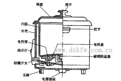

普通电饭煲的结构:普通电饭煲主要由发热盘、限温器、保温开关、杠杆开关、限流电阻、指示灯、插座等组成!
1、发热盘:这个是电饭煲的主要发热元件,是一个内嵌电发热管的铝合金圆盘,内锅就放在它上面,取下内锅就可以看见。
2、限温器:又叫磁钢。它的内部装有一个永久磁环和一个弹簧,可以按动,位置在发热盘的中央。
3、保温开关:又称恒温器。它是由一个弹簧片、一对常闭触点、一对常开触点、一个双金属片组成。
4、杠杆开关:该开关完全是机械结构,有一个常开触点。煮饭时,按下此开关,给发热管接通电源,同时给加热指示灯供电使之点亮。饭好时,限温器弹下,带动杠杆开关,使触点断开。此后发热管仅受保温开关控制。
5、限流电阻:外观金黄色或白色为多,大小象3W电阻,按在发热管与电源之间,起着保护发热管的作用。常用的限流电阻为185C 5A或10A(根据电饭煲功率而定)。限流电阻是保护发热管的关键元件,有能用导线代!

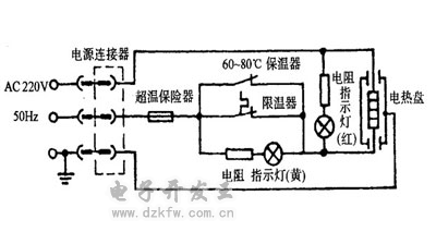

1.电饭是利用发热板,在铝质锅的底部煮饭。发热板内藏电热线,这时电热线是由自动开关控制。
2.发热板的中央有一圆孔,孔内有一感温软磁,它借着弹簧向上顶贴着锅底。这是一种纯铁氧体。它在100℃或以下时,可以被永久磁铁吸引。但当升至103℃时,则失去磁性,不再受永久磁铁吸引。
3.当按下开关按键,开关横杆把磁铁向上顶贴着感温软磁。这时,发热线接通,开始加热。
当锅内的饭沸腾后,锅内的水就渐渐减少。当水开始蒸干,锅内的温度就由100℃上升。当升至103℃时,感温软磁就不受磁铁吸引,开关的杠杆因弹簧的弹力及本身的重力而下降,压使接触点分开,发热线就断电。同时,接通另一保温电路,保持饭的温度在70℃左右。

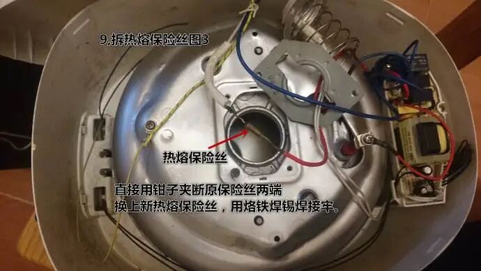

3、发热管烧断。没有限流电阻的电饭煲长时间工作,烧断发热管。此时用万用表的欧姆挡检查发热管,若断路则必须连同发热盘一起更换。
