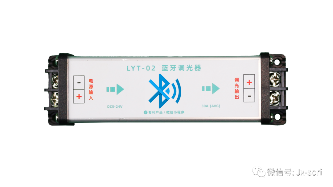

关于LED调光器安装使用的注意事项,仅针对蓝牙调光器进行讲解:
蓝牙调光器安装使用有哪些注意事项?
1.防水防雨:蓝牙调光器是不防水的,安装的环境注意防水、防雨、防潮,-10~45°的环境进行使用。
2.输入电压(5-24V):蓝牙调光器输入电压为直流DC5-24V,在连接进行的时候不能直接连接220V交流电,需要调光器连接在LED电源上。
3.不要超功率:蓝牙调光器基础款功率(输入5v,可带100W、输入12v,可带240W、输入24v,可带480W)、蓝牙调光器大功率款(输入5v,可带150W、输入12v,可带360W、输入24v,可带720W。
4.正负极要分清:LED电源连接蓝牙调光器(以防雨电源为例:左侧6个接线端子正负极1-4、2-5、3-6),蓝牙调光器连接LED灯分清正负极。
5.LED灯珠的电压(5-24V):蓝牙调光器输入输出电压都是5-24V,所控制的LED灯珠电压不要超过24V。
