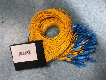

知识点:光分路器

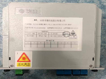

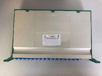

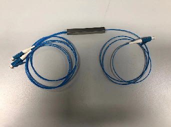

在FTTH的无源光网络(PON)中,光分路器作为核心无源光器件得到了广泛应用,使得多个用户共享一个PON接口成为现实。光分路器的主要功能是实现光信号的功率耦合及分配,可以把一路光信号分为N路或把N路光信号合为一路。光分路器种类繁多,按光纤传输模式可以分为单模和多模,其中单模较为常见;按生产工艺可以分为平面波导型和熔融拉锥型,其中平面波导型较为常见;按封装形式可以分为微型、插片式、盒式、托盘式和机框式等;按尾纤类型可以分为尾纤型、带连接器插头型和带适配器型等;按输入/输出端口数可以分为1×N、2×N(N可以取2、4、8、12、16、24、32、64、128、256等)等。
1×2微型
(带连接器插头型)
光分路器
1×4插片式
(带适配器型)
光分路器

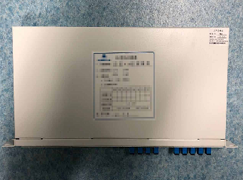

1×8机框式
(带适配器型)
光分路器
1×32托盘式
(带适配器型)
光分路器
1×128盒式(带连接器插头型)光分路器

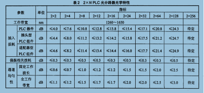

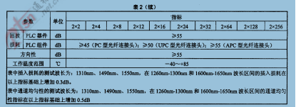

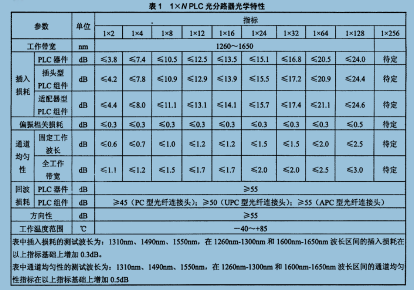

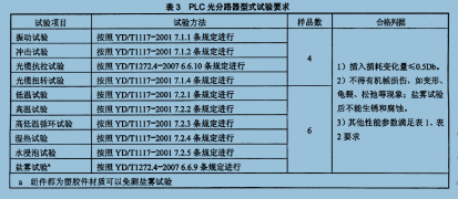

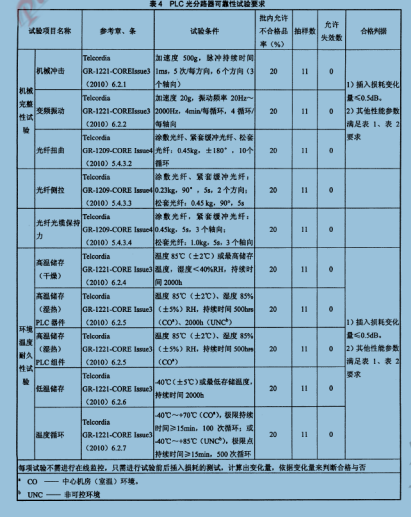

光分路器的性能好坏直接影响着宽带网络的质量,如果在网络中使用性能不好的产品,可能会造成光链路损耗变大,信号质量变差,甚至可能导致光信号中断。目前单模平面波导型光分路器的使用最为广泛,检测依据主要为行业标准YD/T 2000.1-2014《平面光波导集成光路器件第1部分:基于平面光波导(PLC)的光功率分路器》,检测内容主要包括光学性能、型式试验、可靠性试验。检测项目、性能要求及试验条件见以下表格:
光分路器测试中常见的问题主要有:

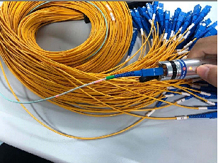

1、机械性能试验后光纤受损导致光学性能不满足要求;

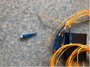

2、抗拉试验后插头脱落;

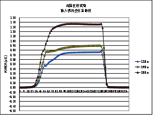

3、高温、低温试验在线监测插入损耗变化量不满足要求;

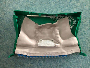

4、湿热试验后外壳变形。
机械性能试验后光纤受损导致光学性能不合格
抗拉试验后插头脱落
高温在线监测不合格
插入损耗变化量>0.5
湿热试验后外壳变形
