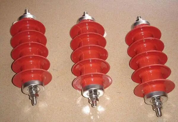

避雷器的作用
避雷器一种能释放雷电或兼能释放电力系统操作过电压能量,保护电工设备免受瞬时过电压危害,又能截断续流,不致引起系统接地短路的电器装置。连接在导线和地之间的一种防止雷击的设备,通常与被保护设备并联。避雷器可以有效的保护电力设备,一旦出现不正常电压,避雷器产生作用,起到保护作用,当电压值正常后,避雷器又迅速恢复原状,以保证系统正常供电。避雷器不仅可用来防护大气高电压,也可用来防护操作高电压。
如果出现雷雨天气,电闪雷鸣就会出现高电压,电力设备就有可能有危险,此时避雷器就会起作用,保护电力设备免受损害。避雷器的最大作用也是最重要的作用就是限制过电压以保护电气设备。避雷器是使雷电流流入大地,使电气设备不产生高压的一种装置,主要类型有管型避雷器、阀型避雷器和氧化锌避雷器等。每种类型避雷器的主要工作原理是不同的,但是他们的工作实质是相同的,都是为了保护点了设备不受损害。

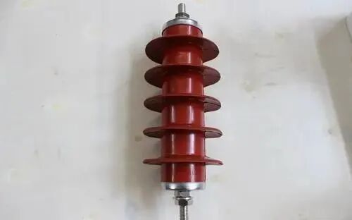

避雷器的安装步骤:
一、阀型避雷器安装位置应尽可能接近保护设备,二者间的电气距离原则上越近越好,以便被保护设备能得到有效的保护,一般不宜大于5ma.
二、安装在变压器台上的避雷器,其上端引线(电源线)最好接在跌落式熔断器的下端。当跌落式熔断器合上后,避雷器和变压器同时投人运行;跌落式熔断器拉开后,它们又同时停止运行,这就能使避雷器不再经常处于工频电压或操作过电压下。
三、避雷器必须垂直安装,倾斜不应大于]50.
四、避雷器周围应有足够的空间,带电部分与邻相导线或金属构架的距离不得小于。.35m,.35底座对地不得小于2.5m,以免周围物体干扰避雷器的电位分布而降低间隙放电电压。
五、避雷器的上、下引线要尽可能短而直,不允许中间有接头,连接应牢靠。它与母线、导线的接头长度不应小于100mm。为防止松动.最好用弹簧垫圈或双螺母紧固。引线不应过松过紧,且不允许有接头。铜线截面不得小于16mm,铝线截面不得小于25mm.
六、避雷器底座对地绝缘应良好,接地引下线与被保护设备的金属外壳应可靠连接,并与总接地装置相连。
