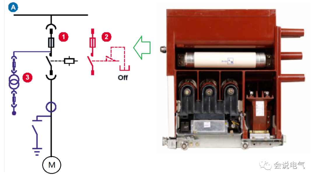

熔断器与接触器组合F-C用于电机控制,F-C回路中,高压限流熔断器是后备熔断器。当回路电流等于或小于真空接触器额定开断电流时,应由综合保护装置动作,由接触器切断电流。当回路电流大于综合保护装置整定电流或真空接触器拒动时,才能使熔断器动作。
短路保护通过熔断器实现,通常选择比电动机更高的额定电流以避免启动电流的影响,但不能同时进行过负荷保护。因此必须有反时限或定时限继电器对过负荷进行保护。接触器、电流互感器、电缆、电动机本身及电路中其他设备可能会受到因长期过负荷或允通能量超过耐受能量而造成的损害。
因过负荷、单相运行、转子堵转和重复启动引起过电流的电动机保护,由反时限或定时限继电器作用于接触器来实现。回路中相间、相对地故障电流值小于接触器的开断电流时,由反时限或定时限继电器提供保护。故障电流大于接触器开断电流直至最大耐受故障电流时由熔断器提供保护。

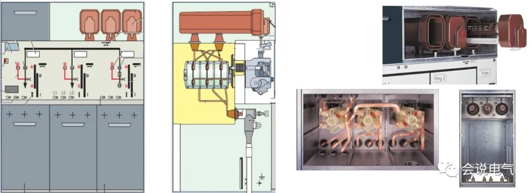

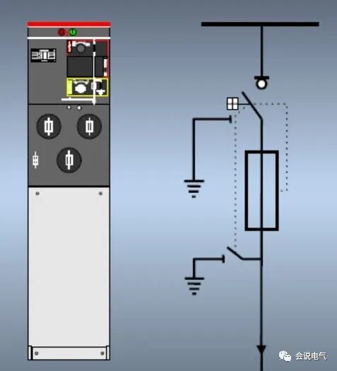

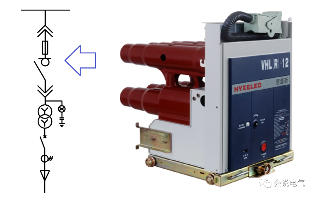

熔断器与负荷开关组合电器, 主要用于变压器保护。主要应用有环网柜中负荷开关+熔断器组合的变压器出线,SF6负荷开关实现小型化免维护;
而中置式手车方案则是熔断器+负荷开关组合,与中置柜组合并柜应用,可方便抽出维护、更换熔断器。变压器保护采用组合电器,通过加装继电器保护配合使用,形成二级保护,当过流过载时由继电保护指令开关跳闸,而短路则由熔断器熔断开关跳闸来保护。
当变压器内发生故障,例如短路时,短路电弧会使油气化,随着短路的持续,压力增大,直到使油箱炸开。要使油箱不被炸开,必须在20ms内切除故障,而断路器开断时间=继电保护时间+固有分闸时间+燃弧时间,一般全开断时间不少于60ms,不能有效地保护变压器,而限流熔断器具有速断功能,可在10ms内熔断而切除故障,从而有效地保护变压器。
