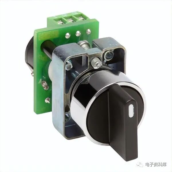

电位计示例(图片来源:Automation Direct)
