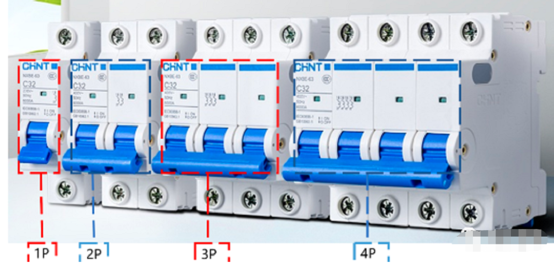

做弱电工程 ,经常会用到各类断路器,什么时候用P的断路器, 是不是经常分不清,今天我们先来看看断路器1P、2P、3P、4P它们分别是什么?
通常我们所说的1P断路器是指带1个保护极的断路器;同理,2P断路器是指带2个保护极的断路器,以此类推....

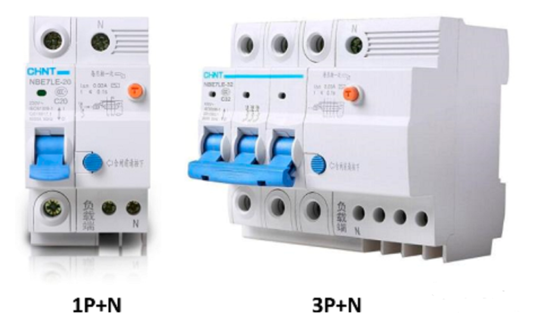

除了1P、2P、3P、4P断路器以外,还有1P+N漏电断路器、3P+N漏电断路器。具体如图所示
它们的区别及应用
首先,它们最简单的区别就是:1P断路器它只可以单独断开一条线路,2P断路器它可以同时断开两条线路,3P断路器它可以同时断开三条线路。由此可以推断它们的应用:
1P断路器常用于只需要断开一根火线的场合
比如用1P断路器来控制照明回路的火线。
2P断路器常用于需要同时断开两根线的场合
比如单相220V插座、单相380V焊机等。
3P断路器常用于需要同时断开三根线的场合。因为地线不需要经过开关,所以3P断路器主要用于三相用电设备。
比如三相电机、三相焊机、三相烤炉等。

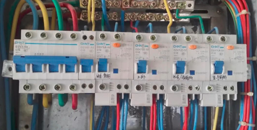

4P断路器常用于需要同时断开四根线的场合,主要用于低压配电线路。
比如楼层总开关、车间总开关、三相五线用电设备总开关等。

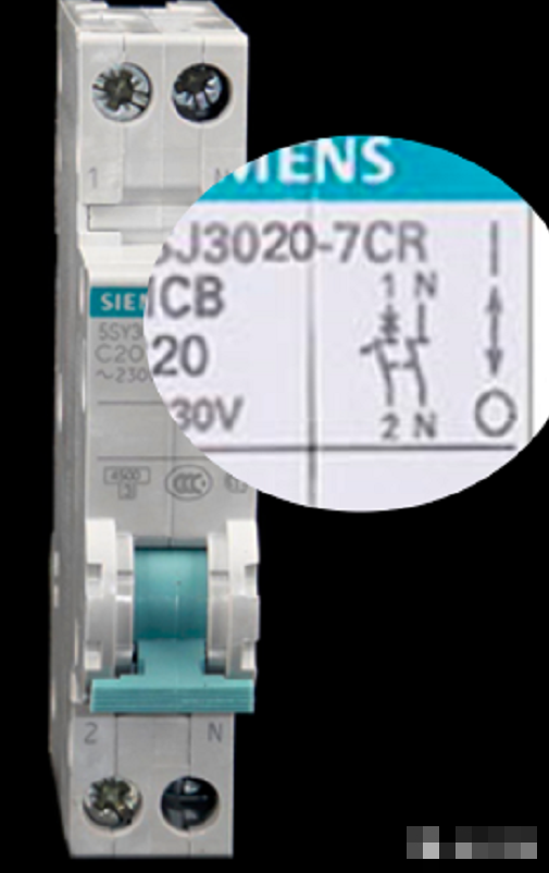

1P+N断路器:它可以接通和断开火线、不能断开零线。有些型号可以同时断开火线和零线,但只有火线具有过载及短路保护,零线没有过载和短路保护。
如上图所示,这是一个1P+N的实物图。从断路器上面的符号可以看出,该断路器1-2端子之间画了一个“×”和“-”,而N端子之间仅有一个“-”,这说明N端子仅具有隔离(断开)功能,没有过载及短路保护。

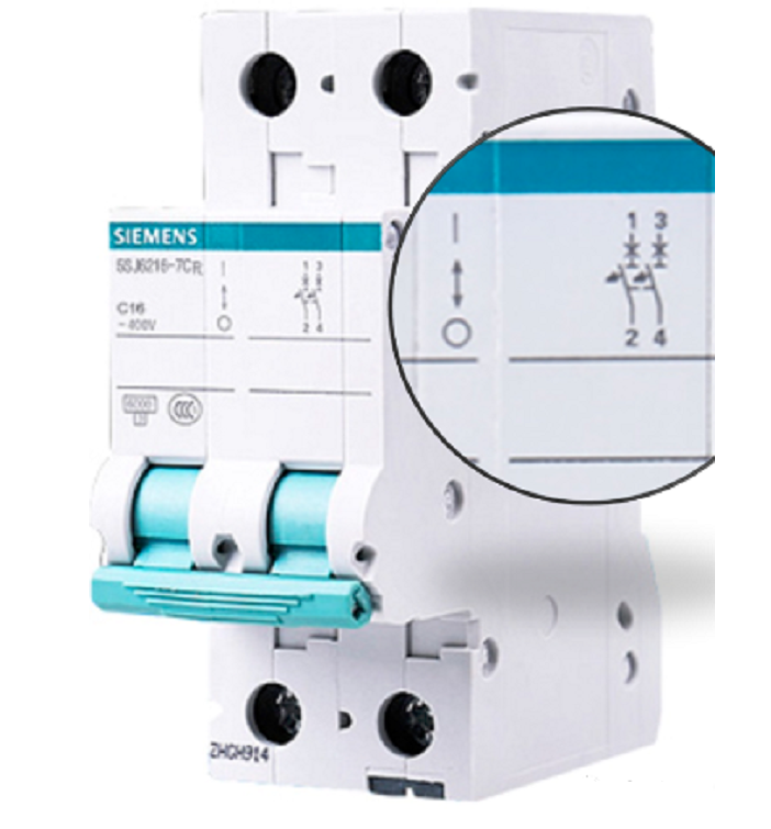

我们再看看2P断路器,它又是怎么样的?
从断路器上面的符号可以看出,该断路器1-2和3-4端子之间都画了一个“×”和“-”,说明它们都具有过载及短路保护。

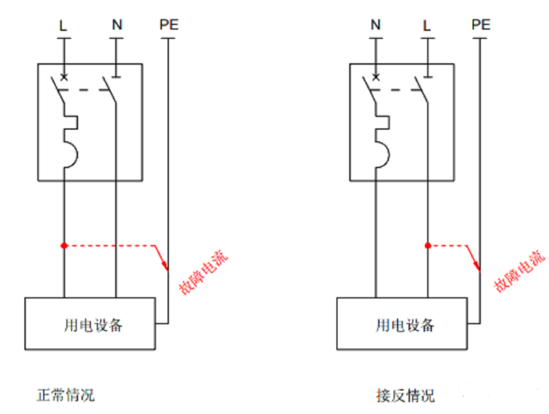

对于家庭配电来讲,它们并没有什么本质上的区别。但是如果进线零火线接反(即把火线L接到1P+N的N极上,把零线接到1P+N的P极上),当线路发生接地故障时,1P+N断路器不会跳闸,而2P断路器会跳闸。

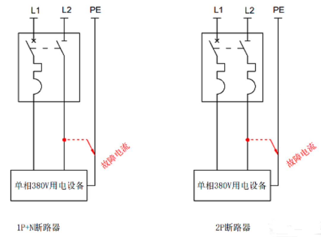

对于工业单相380V线路来讲,它们在用法上就有很大的差别。
如下图所示,1P+N断路器用于单相380V线路时,如果接N极的火线L2发生接地故障,由于N极没有短路及过载保护,所以它是不会跳闸的。如果2P断路器用于单相380V线路时,不管那个火线发生接地故障,它都会跳闸。
总结:对于家庭插座而言,只有零火线不接反,1P+N漏电断路器和2P漏电断路器它们并没什么区别。对于工业单相380V用电设备而言,必须采用2P断路器。
