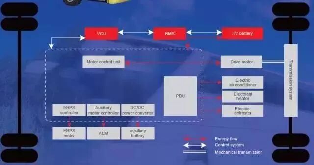

集成形式包括:
单主驱控制器、辅件三合一控制器(集成:EHPS控制器+ACM控制器+DCDC)、辅件五合一控制器(集成:EHPS控制器+ACM控制器+DCDC+PDU+双源EPS控制器)、乘用车控制器(集成:主驱+DCDC)、物流车三合一控制器(集成:主驱+DCDC+PDU)、物流车五合一控制器(集成:主驱+EHPS控制器+ACM控制器+DCDC+PDU)。

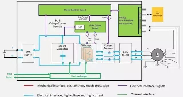

1.3 电机控制器基本原理
电机控制器基本功能:通过逆变桥调制输出正玄波来驱动电机,多合一的控制器包括
配电回路:为集成控制器各部分提供配电,如TM接触器、熔断器、电空调回路供电、电除霜回路供电等等;
IGBT驱动回路:接收控制信号,驱动IGBT并反馈状态,提供电压隔离以及保护;
辅助电源:为控制电路提供电源,为驱动电路提供隔离电源;
DSP电路:接收整车控制指令,并提供反馈信息,检测电机系统传感器信息,根据指令传输电机控制信号;
结构与散热系统:为电机控制器提供散热,提供控制器安装支持,提供控制器安全防护。

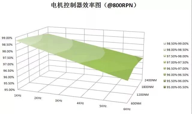

2.1、载频动态调整技术
电控系统最主要的损耗来源是逆变器部分,逆变器损耗70%来自开关部分。
从开关损耗角度降低,研究了载频动态调整技术。通过仿真试验发现,调整开关频率后,控制器效率最大可以提升2%左右,使用动态载频率技术,尤其是在低转速,对载频要求不那么高的时候,调整载频可以有效降低控制器的损耗,提供控制器的效率,初步预计每100公里可以提供1.5公里左右,载频不能无限制下调,还需要考虑整车噪音和电机控制的需要。

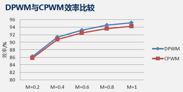

2.2、DPWM发波技术应用
不连续发波的技术应用,采用DPWM技术比COWM技术减少1/3的开关次数,可以显著降低开关次数,达到减少开关损耗的目的。
当调制比M>0.816,CPWM和DPWM调制下的谐波近似相同。此区域可采用DPWM技术以降低器件损耗。

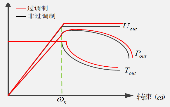

2.3、过调制技术应用
控制器损耗包括开关损耗和导动损耗。导动损耗与输出电流有很大关系,输出功率一定的情况下,输出电流降低对应输出电压需要相应提高。
通过加入过调制,能有效提高弱磁区输出功率和输出转矩,提高输出电压4%,峰值功率对应提高4%左右,改善整车在高速的动力性能;
通过加入过调制,输出相同功率,电流会明显降低,能减小系统发热,提高控制器的过载能力,改善整车动力性能;
通过加入过调制,能有效提高基波电压,与没有过调制相比,可以有效提高电机效率,电机电流能明显减小(0~8%),效率提高可以有效延长续航里程。

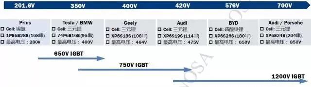

4.3、高压化
主要针对乘用车,目前电压普遍300-400V左右,以后可能往高压化发展,超级快速充电和功率需求提升是电动汽车高压化的内在驱动力。如充电电压从400V提升至800V,充电时间可以缩短一半。这一块必须提升,电动汽车未来才个普及,高压化是发展的一个趋势,对应这个趋势,逆变器的设计会从650V IGBT的设计往更高的750V以及1200V IGBT的方向发展。

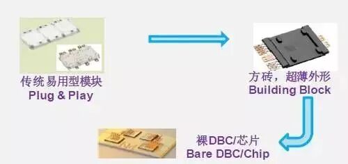

从分装角度,传统易用型模块向方砖、超薄外形,最后裸DBC/芯片形式这样的趋势发展。外形体积随分装向小型化发展,2018年或者未来可以达到2013年外形体积大小的1/10。

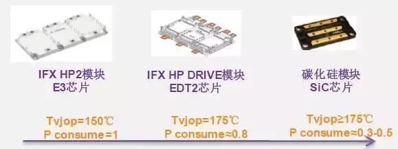

从芯片这个维度,往高效率、高操作结温方向发展,如E3芯片,操作结温为150℃,EDT2芯片结温可以提升至175℃,SIC碳化硅芯片结温可以超过175℃,如果E2芯片功率损耗为1,后两者功率损耗分别为0.8和0.3到0.5之间。使用SiC器件可以显著降低开关损耗,提升系统效率,减少死区时间,提升系统输出能力。从电池包和控制器的总体考虑,总成本下降5%,从整车考虑,续航里程增加10%。使用SiC器件之后能够提升整体效率。
随着器件的发展和分装技术的发展,成本预测会逐步降低。

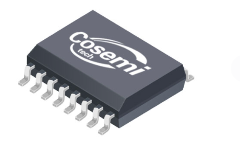

检测5A到50A的直流或交流电一般选用芯片式的霍尔电流传感器,比如
CH701电流传感器IC,是工业、汽车、商业和通信系统中交流或直流电流传感的经济而精确的解决方案。小封装是空间受限应用的理想选择,同时由于减少了电路板面积而节省了成本。典型应用包括电机控制、负载检测和管理、开关电源和过电流故障保护。
参考文章:霍尔传感器芯片该如何选型
CH701可以检测到50A峰值的电流。

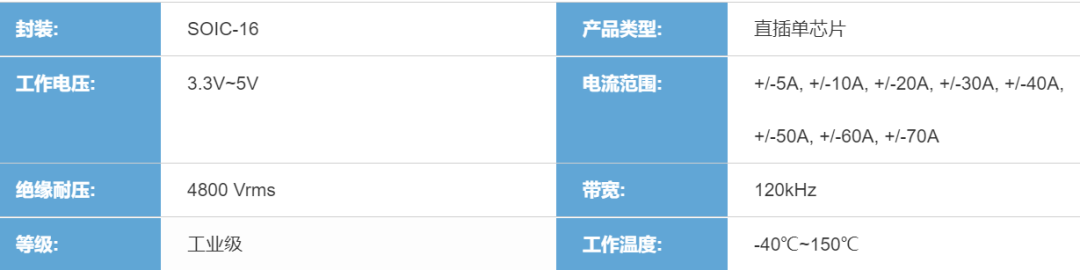

如果需要检测更大电流,需要更高的隔离电压,可以选择更大电流范围的产品,比如16脚的CH701W系列,电流范围可以到70A,绝缘耐压可以到4800Vrms:

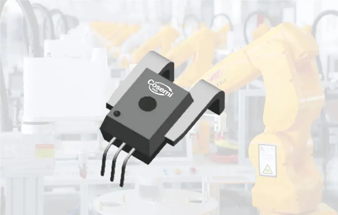

5.2 检测50A到200A的直流或交流电流
可以选用直插型的电流传感器
CH704 是专为大电流检测应用开发的隔离集成式电流传感芯片。CH704 内置 0.1 mΩ 的初级导体电阻,有效降低芯片发热支持大电流检测:±50A, ±100A, ±150A, ±200A。其内部集成独特的温度补偿电路以实现芯片在 -40 到150度全温范围内良好的一致性。出厂前芯片已做好灵敏度和静态(零电流)输出电压的校准,在全温度范围内提供 ±2% 的典型准确性。
