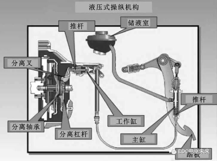

传统MT使用液压式操纵机构,通过踏板连接的连杆,推动离合器主缸内的液压油,从而推动离合器副缸的推杆或CSC(Concentric Slave Cylinder)活塞,实现离合器的结合与分离[1],如图1所示。
图1 手动变速器液压式操纵机构

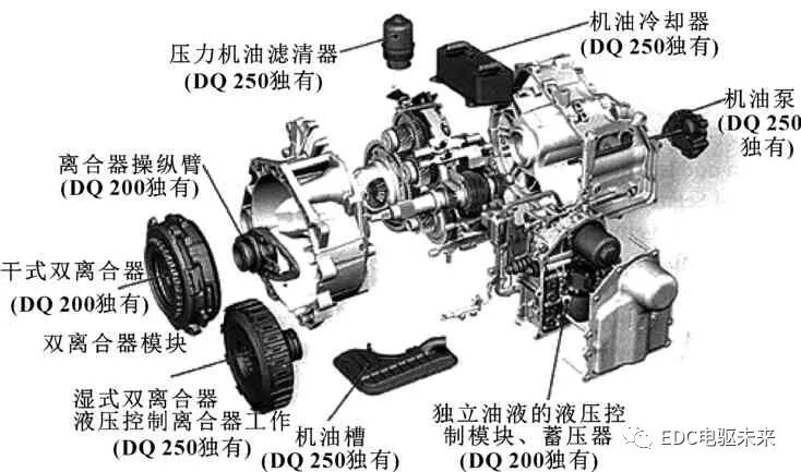

传统AT、AMT、DCT通过油泵泵油,由电磁阀分配液压油经过油路,推动活塞压紧或分离压盘与从动盘;推动分离叉,带动分离轴承通过膜片弹簧压紧或分离离合器压盘与离合器从动盘,实现离合器结合或分离动作[2],如图2所示。
图2 双离合变速器液压式操纵机构

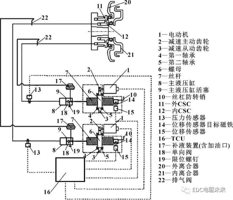

针对传统离合器执行器的问题,开发一种机电一体式离合器执行器,这种离合器执行机构主要由控制系统、驱动机构、执行机构及其他元件组成。两套机电一体式离合器执行器组合使用,可用于驱动DCT的双离合器,其系统组成如图3所示。
驱动机构包括:电动机、传动齿轮副、丝杆螺母副和主液压缸。电动机的旋转运动通过齿轮副减速增扭及丝杠螺母副运动转换,变为主液压缸活塞的直线运动。
图3 机电一体式离合器执行器系统组成
执行机构包括:主液压缸活塞、内外CSC(用于AMT时可使用单缸CSC)、内外离合器(用于AMT时可使用单离合器),主液压缸活塞的运动通过油液传递至内外CSC,分别执行内外离合器打开、闭合及滑磨的动作。
控制系统主要包括以下部件:TCU、压力传感器、位移传感器及目标磁铁。TCU根据判定条件向电机发出转动信号,位移传感器反馈运动终止位置,压力传感器反馈执行压力。通过自学习找到离合器的结合点,通过算法计算进行离合器的准确控制。
其他元件包括:支撑轴承,排气用的排气阀、补油装置、丝杠防转销等,实现排除油液中空气、补偿油液损失、防止丝杠周向转动等功能。

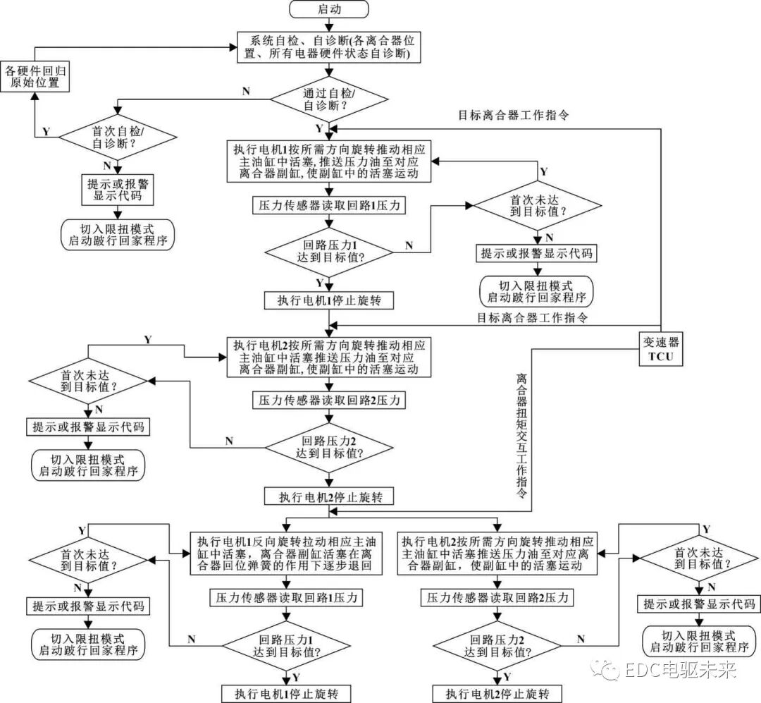

这种新型离合器执行器的控制系统可以读取压力传感器及位移传感器的信号,从而诊断实际工作状态是否符合设定值,图4为其控制逻辑图。
图4 系统控制逻辑

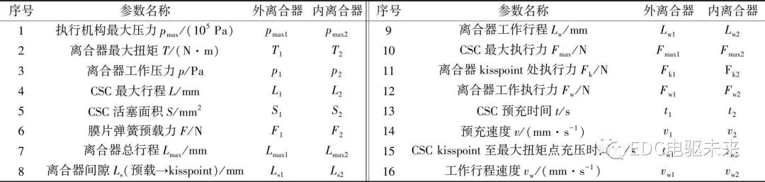

4.1 匹配的CSC需求参数
匹配的CSC需求参数,如表1所示。
表1 匹配CSC参数

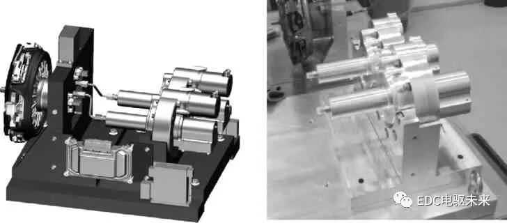

4.6 功能演示模型搭建
所有功能模块设计完成后,即可进行功能演示模型的搭建,如图5所示;完成模型搭建,检查分析并制造试验样件,如图6所示,即可进行功能测试。
图5 功能演示模型 图6 试验样件

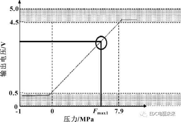

(1) 执行机构最大驱动力验证
试验样件的传感器输出电压-压力特性曲线如图7所示。
图7 压力传感器输出曲线
使驱动电机运动至行程末端,传感器输出电压约为3.8V,进行油压换算,试验测试油压不小于Fmax1。因此试验样件满足CSC最大执行力需求。

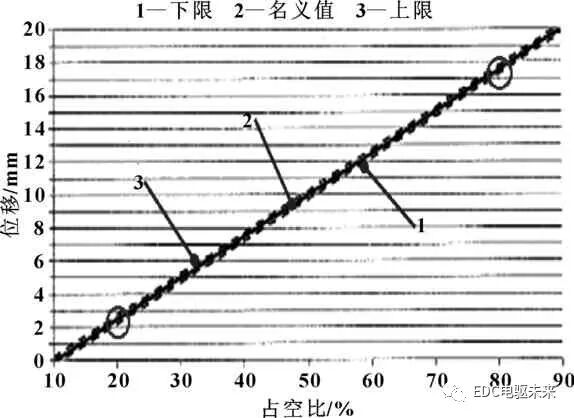

(2)执行机构位移验证
为试验样件选取的位移传感器占空比-位移特性曲线如图8所示。
图8 位移传感器输出曲线
执行机构运行至初始行程,并进行占空比标定(约20%),记录行程LA≈3 mm。执行机构运行至最大行程,并进行占空比标定(约80%),记录行程LB≈18 mm。所以:
LB-LA=15 mm≥Lmax1
则试验样件满足离合器最大行程需求。

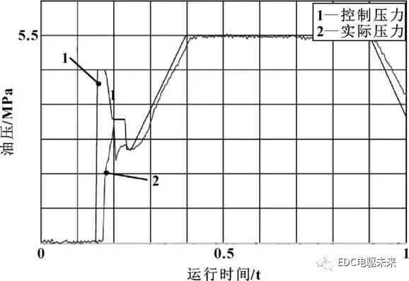

(3)执行机构执行时间验证
通过控制器读取CSC端建压的实际时间,如图9所示。
读取电机迟滞时间tA约为0.15 s,电机运行至kisspoint的时间tB约为0.15 s,执行机构运动时间tC约为0.5 s。tA+tB≈0.3 s≤t1,且tC≈0.5 s≤tw1,试验样件满足离合器最大行程需求。
根据试验样件测试结果,文中设计的试验样件基本能满足离合器的驱动力、位移及驱动速度要求。
图9 CSC充压曲线
