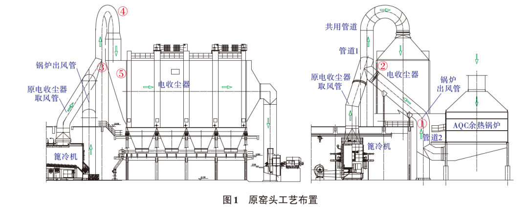

某水泥企业原电收尘器主要参数见表1。该水泥企业窑头在增设AQC余热锅炉后收尘效果恶化,尤其在冬季,烟囱可见明显颗粒物。通过实地考察和业主反馈,AQC余热锅炉运行时,尾排风机工作能力不足,其工艺布置见图1。企业也曾想过一些办法,如在尾排风机处并联一台风机用来增加排风量,由于增加的风机规格小,不但不能达到增加排风量的效果,实际运行起来,还要从小风机出气口回风。
表1 原电收尘器主要参数
根据图1分析,通常情况下原电收尘器取风管阀门常闭,锅炉出风管阀门常开,AQC余热锅炉与水泥生产线同步运行。含尘气体流向:锅炉出风管①→原电收尘器斜管②→原电收尘器垂直风管③→180°弯头④→电收尘器上进气口⑤,最后进入电收尘器收尘电场或改造后滤袋区。分析可知,含尘气体在整个流动过程中改变5次方向,阻力损失较大。现场测试仪表显示,自锅炉出风口到电收尘器上进气口位置压力损失500~600 Pa。

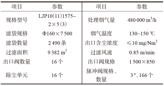

电收尘器改造为袋收尘器后,因窑头废气干燥,不含腐蚀性成分,为便于在线检修采用低箱内置烟道,出口设置百叶阀,可实现离线清灰或在线检修。改造后袋收尘器主要参数见表2。

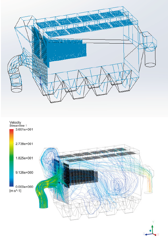

原收尘器正面板垂直高度12.5 m,宽10.2 m,在中心线上、中、下三处都具有开孔条件,根据改造后气流是否冲刷滤袋及系统运行阻力大小为判断依据,从中寻找合适的开孔位置。经过CFD仿真模拟,比较风管入口在进气口面板的上部位置、中部位置和下部位置的速度分布图,可以得出:将风管入口设置在进气口面板下部位置时,气体速度分布相对更均匀一些,可以得到更好的流场分布和减小压损。同时为了获得更好效果,选择在入口管道弯管处增加导流板,见图2。
表2 改造后袋收尘器主要参数
图2显示,进口管道内增加导流板后,进口管道弯管和进气口面板中的气体流量和气体速度分布均匀性有所改善。气体从进口管道流入收尘器进气口正面板中,由于原电收尘器百叶窗式分布板的阻挡,气体向四周流动,在上进气口凸台和进气口面板中产生回流现象,形成一定的涡流。
图2 管道内增加导流板及其气体流线分布

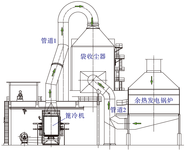

进气口改造工艺见图3,管道1与管道2为并联结构,正常工作时管道2打开,管道1作为旁路管道处于关闭状态。
图3 改造后窑头烟道系统

该水泥企业将原电收尘器改为袋收尘器,采用新的进风方式,在管道和新增进口内设置导流板,在原电收尘器壳体内部设置过滤单元,并在过滤单元前设置一整套多孔板,用于阻挡、避免含尘气体直接冲刷滤袋,保护滤袋,延长使用寿命。改造后滤袋过滤阻力400~500 Pa(实测),总计运行阻力~1?100 Pa,满足风机改造厂家要求,即风机电机不变,仅更换高效风机。经过2年多的运行,管道内部导流板有磨蚀现象,进风喇叭口、袋区分布板磨蚀量很小,证明当初导流板、分布板设计的合理性。经过测算按降低500 Pa的运行阻力,风量480?000 m3/h,以每年300 d,系统效率0.8,电费0.5元/kWh计算,年可节约费用30万元(不含原电收尘器高压电源部分)。
