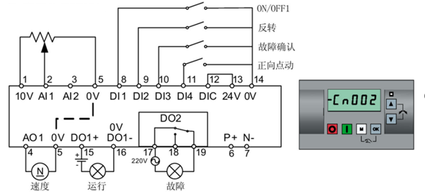

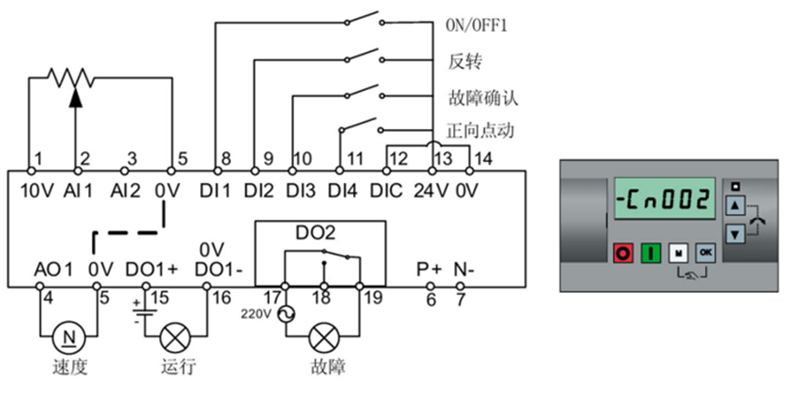

在变频器外部端子接线中我们需要注意以下几点
1. 由于电子元件的特性不同,变频器的接线分为PNP型与NPN型,主要区别在于数字量输入的公共端(红色标记处),PNP型公共端为24V,NPN型公共端为0V。虽然它们接线方式不同,但是参数设置是相同的。
2. 外接电位器是常见的一种频率给的方式,常见的阻值为2.2~10KΩ,考虑到变频内部电路相互匹配最好不超过10KΩ。关于电位器的连接线,应采用屏蔽线,因为电位器输入的是0-10V电压信号,抗干扰能力较差。当线距离超过2m时,应考虑压降,可接直流电源,或改为4-20mA信号。
3. 通常端子控制,需要外接指示灯来确认变频器状态,当DO2输出故障时,解除故障可通过DI3端子复位(故障未消除情况下无效)。
4. 在外部端子控制中,变频面板可能在柜内,可以在AO1处外接仪表,了解负载电机运行参数。
V20变频器外部端子控制(PNP型)

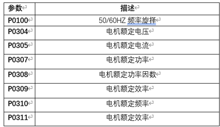

1. 长按M键进入参数设置菜单,对电机数据参数设置。
电机参数
(以上根据电机铭牌设置,注意P0309参数,只有当P0100=1时可见,为0时内部自动计算该值。)

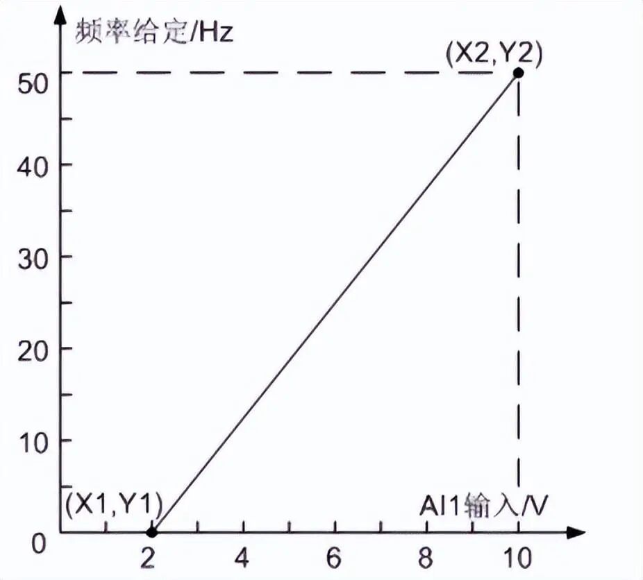

Cn002宏P1000模拟量设定是默认的0-10V对应0-50HZ,但是电位器可能因为输送距离会有干扰,为了防止干扰通常会设置2-10V,也就是2V对应0HZ,10V对应50HZ。如下图:

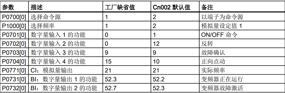

参数设置如下(需要额外设置):
P0756[0]=0,设置模拟量输入类型为0V到10V
P0757[0]=2.00,直线上第一个点的横坐标X1为2V
P0758[0]=0.00,直线上第一个点的纵坐标Y1为0%,对应0Hz
P0759[0]=10.00,直线上第二个点的横坐标X2为10V
P0760[0]=100.00,直线上第二个点的纵坐标Y2为100%,对应50Hz
P0761[0]=2.00,死区宽度为2V
