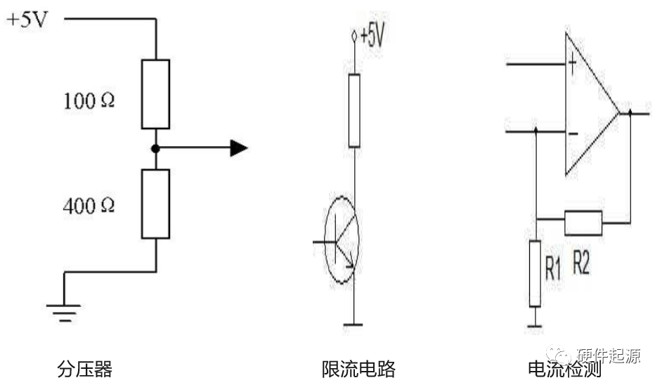

电阻是指有一定结构形式,能在电路中起到限制电流通过的二端电子元件,属于被动器件。它是所有电子电路中使用最多的元件,在电路中主要起到调节和稳定电流与电压的作用,可作为分流器和分压器,也可作电路匹配负载等。
图1. 电阻的应用电路

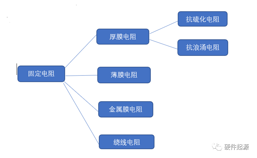

1.1固定电阻的分类
图2. 固定电阻分类图

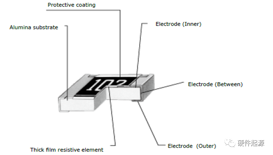

  • 厚膜电阻:采用厚膜工艺印刷而成,这种电阻有多种形状,包括带型、曲线形、长方形等。主要在功率电阻和精密电阻的制造中应用较多。这种电阻耐潮湿、高温、温度系数小、体积小,重量轻。
图3. 厚膜贴片电阻结构图

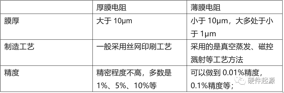

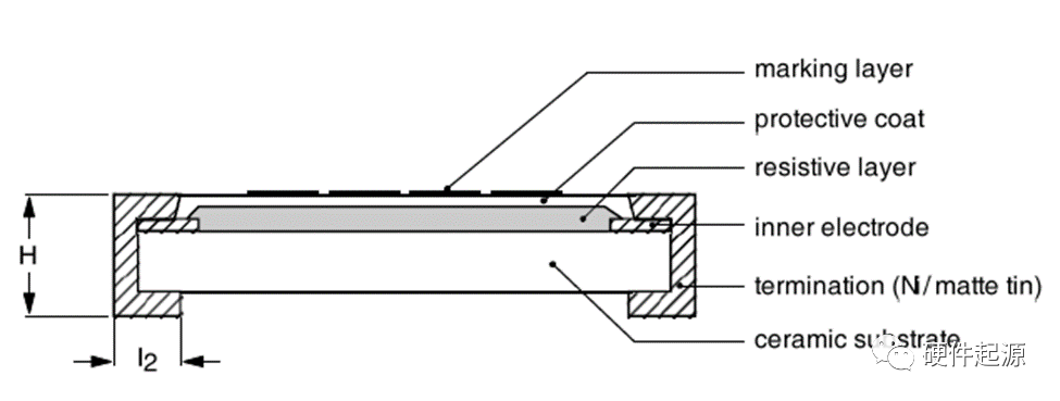

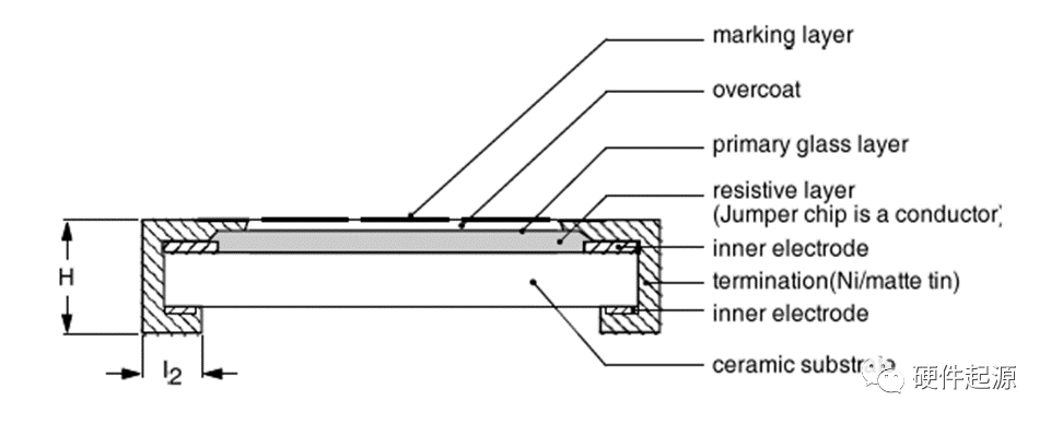

  • 薄膜电阻:薄膜电阻器是高精度电阻器的一种,它采用类蒸发的方法将一定电阻率材料蒸镀于绝缘材料表面制成,一般这类电阻常用的绝缘材料是陶瓷基板。我们常说的高精度低温漂贴片电阻一般就指的是薄膜贴片电阻器,包括常见的千分之一电阻和万分之一电阻。
图4. 薄膜贴片电阻结构图
表1. 厚膜电阻与薄膜电阻区分

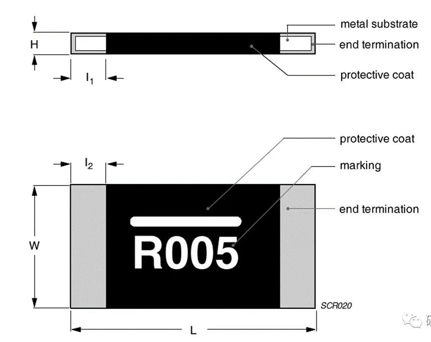

  • 金属膜电阻:膜式电阻器中的一种。是以特种金属或合金作电阻材料,用真空蒸发或溅射的方法,在陶瓷或玻璃基本上形成电阻膜层的电阻器。
    图5. 金属膜电阻结构图

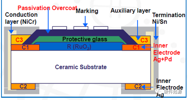

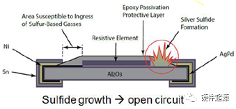

  • 抗硫化电阻:在高浓度硫磺气体区域,例如温泉区、采矿区的电子设备,硫磺气体暴露在高污染环境中的设备。包括工业控制系统、传感器、仪表设备、通信基地台等,硫从电阻的电极和保护层之间的间隙进入。与电阻的端电极银材料化合产生硫化银,然后电阻整体成为绝缘体,电子设备故障或危险。其主要作用在于,为了能够有效解决硫的污染严重环境中电阻失效的原因,通过改变贴片电阻的电极结构没在电阻的电极中添加耐硫化材质从而研发出抗硫化电阻系列产品,则可大大提高电阻的抗硫化能力从而延长产品使用寿命。
图6. 硫化现象及失效
图7. 抗硫化电阻结构图

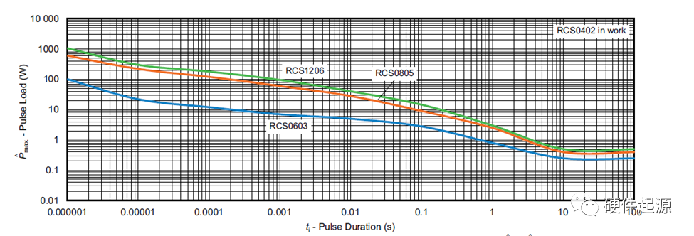

  • 抗浪涌电阻:对浪涌具有很高的耐受性,主要应用于医疗仪器,量测设备,汽车相关控制板,计算机周边控制板,电源转换器,电动车燃料电池,精密仪器,有线及无线通讯网路设备等等。
图8. 抗浪涌电阻结构图
图9. VISHAY RSC series抗浪涌电阻曲线

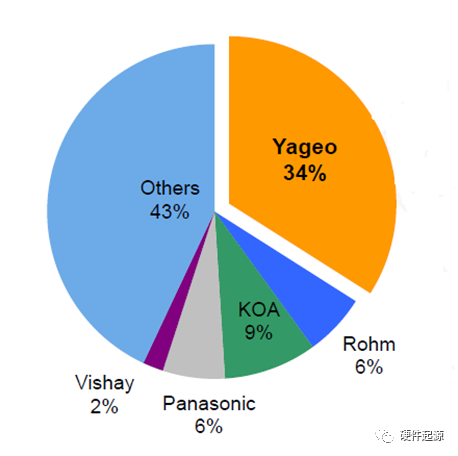

全球电阻行业台湾国巨占主导地位,内地企业以风华高科为代表。目前全球片式电阻行业由美国、日本和中国台湾主导;其中美日在技术上处于领先地位,主力发展薄膜化的道路;台湾在技术上落后于美日厂商,但具备生产规模优势,以国巨、华新科和厚声等厂商为代表。其中,国巨为全球产能最大的片式电阻厂商。
图10. 2021年片式电阻市场格局

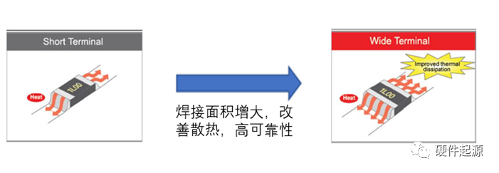

  • 小型化,高功率
  • 高可靠性
