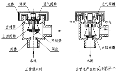

  以角形(压力型)真空破坏器为例,该真空破坏器由一个进气阀和一个止回阀组成。
  1.当给水管道正常供水时,管道内水压冲开止回阀并关闭进气阀瓣,水流通过真空破坏器进入下游供水管道;
  2.当上游供水管道内压力降低将产生虹吸真空时,止回阀依靠其自身弹簧压力关闭进水孔、阻断供水回流通道,同时进气阀瓣打开、空气通过进气通道进入管内,形成空气隔断,从而有效避免管道出现回流污染。
