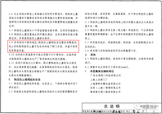

根据规范要求,建筑小区从市政给水管网接入两路给水引入管、且与市政给水管网形成连通环网,则应在小区给水引入管上设置倒流防止器。

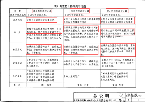

由国标图集12S108-1可知,双止回阀倒流防止器仅适用于生活饮用水回流污染为低等级的背压回流的情况;低阻力倒流防止器适用于生活饮用水回流污染为低和中等级的的情况;减压型倒流防止器适用于所有防回流污染的情况:
根据19版建水标附录A,小区生活给水引入管以及生活室外消防合用的给水引入管,其回流污染为低等级的背压回流,其引入管上可采用双止回阀倒流防止器;小区室外消防给水引入管的回流污染为中等级,其引入管上应采用低阻力倒流防止器或减压型倒流防止器。
所以
1.当小区生活给水引入管以及生活室外消防合用的给水引入管上采用双止回阀倒流防止器时,根据12S108-1是可以地下安装的,不过应注意的是:在有结冻可能的地区,管线及双止回阀倒流防止器等应设在阀门井内,且管线及双止回阀倒流防止器等必须设置在当地冰冻线下至少150mm,同时井盖应采用双层保温井盖:

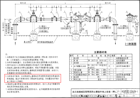

2.其余情形,倒流防止器只能地上安装,不过应注意的是:在有结冻可能的地区,倒流防止器应设在采暖房间,或在室外地上设置时应对倒流防止器阀组及明设管段采取防冻保温或电伴热措施,同时倒流防止器的排水口不得直接接至排水管、应采用间接排水,间接排水的空气间隙应满足19版建水标第4.4.14条的要求:
