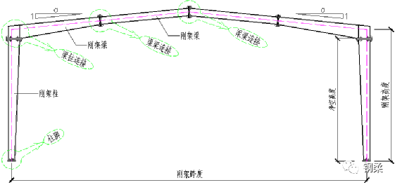

1.典型门式钢架
    典型的门式钢架包含钢架柱和钢架梁,钢架柱和钢架梁以及钢架梁之间,均采用高强螺栓连接。
图5-1-2 典型门式钢架示意图

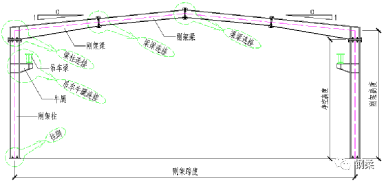

2.带吊车的门式刚架
     带吊车的门式刚架在典型的门式钢架的钢柱之上,增加了钢牛腿。带吊车的门式刚架的钢柱只能采用等截面H型钢。
图5-1-3带吊车的门式刚架示意图

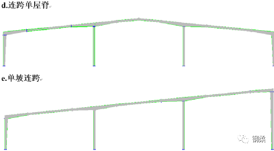

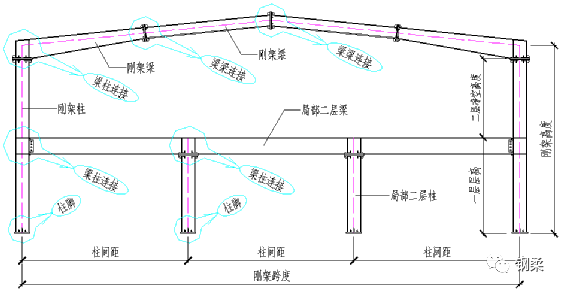

3.带局部二层的门式刚架
    有些单层钢结构厂房在局部要考虑为两层,就形成如下的带夹层的门式钢架。
图5-1-4带局部二层的门式刚架示意图
4.衍生形式钢架
图5-1-5衍生形式的门式刚架示意图

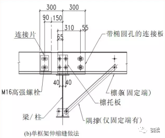

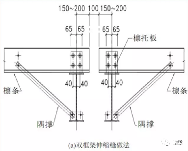

6.温度区段
根据轻钢规程,最大纵向长度不大300m,横向不应大于150m。纵向温度区段的伸缩缝设置可采用双柱布置(图5-1-8  a),或者将檩条连接采用椭圆孔的单柱伸缩缝(图5-1-8b)。
图5-1-8 伸缩缝处的构造示意图

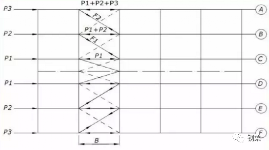

7.支撑布置
(1)支撑的作用
在门式刚架柱网的每个温度区段间,应布置完整的支撑体系,以形成完整的空间结构体系。轻型门式刚架沿宽度方向的横向稳定性,是通过刚架的自身刚度来抵抗所承受到的横向荷载而保证的。由于在长度方向的纵向结构刚度较弱,需要沿纵向设置支撑,以保证其纵向稳定性。
支撑所受力主要是纵向风载、吊车刹车力和地震作用以及温度作用等;计算支撑内力时一般假定节点为铰接,并忽略偏心的影响,并且一般的支撑都是按拉杆考虑。所以,一般适宜双向布置。
图5-1-9 屋面支撑荷载传递路径

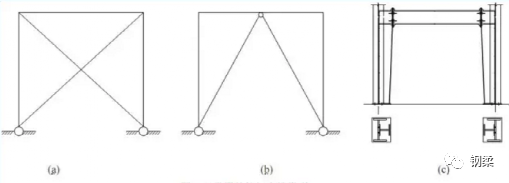

(2)柱间支撑的常见类型
图5-1-10显示了屋面支撑的一般布置方式及作用在山墙上的风荷载的力的传递路径。轻型门式刚架常用的柱间支撑类型见图3-4。由于建筑功能及外观要求,或者工艺设备布置,上述支撑都不允许使用时,可考虑使用纵向框架。这时需要利用柱弱轴的抗弯刚度。
图5-1-10 常用的柱间支撑类型
(a)交叉支撑   (b)K型支撑 (c)门式支撑

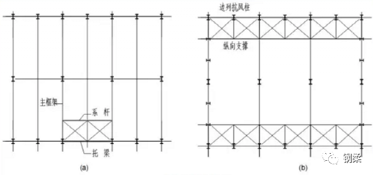

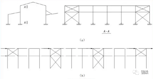

5)以下情况需要考虑设置纵向水平屋面支撑
①当有抽柱时,如局部抽柱,仅局部设纵向支撑即可,见图图5-1-11a;
②当柱距较大,边柱采用假墙架柱的方案时,见图图5-1-11b;
③吊车吨位大于15吨,且带有驾驶室。
图5-1-11 纵向支撑设置
(a)有抽柱   (b)边柱为假墙柱
6)当建筑宽度大于60m时,在内列柱宜适当增加柱间支撑。
7)在同一柱列,不应将不同类型的支撑混用,否则刚度小的支撑受力小,起不到应有的作用,而刚度大的支撑由于超负荷工作而破坏。
8)下列情况柱间支撑需要分层设置。
①当有高低跨时(或带有通长大雨蓬时),需要在高低跨处(或大雨蓬处)分层设置柱间上支撑和下支撑(见图5-1-11a);
②当檐口高度大于9m,可根据支撑的夹角设置双层柱间支撑,交叉支撑与水平面的夹角以45°为佳,不宜大于55°;
③有吊车时,需在吊车梁处分层设置柱间上支撑和下支撑。端开间可不设下层支撑以减少吊车梁的温度应力(见图5-1-11b)。
图5-1-12 多层柱间支撑
(a)高低跨时柱间支撑布置   (b)有吊车的厂房柱间支撑布置

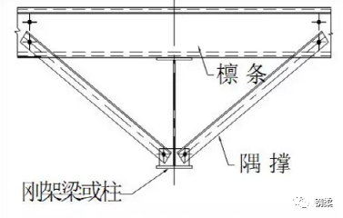

(4)隅撑的作用与设置
隅撑的作用主要是阻止梁的下翼缘及柱的内侧翼缘失稳。并在设计计算中作为减少梁柱的平面外计算长度的最不利侧向支撑间的最大间距。隅撑之所以要设,是因为刚架斜梁的受力的变化。在恒荷载和活荷载等荷载组合作用下,一般的梁受力是上翼缘受压,下翼缘受拉,这样檩条与钢梁的有效连接为梁上翼缘的稳定提供了可靠的支撑,上翼缘的稳定可以保证。但是在受到风吸力荷载作用时时,下翼缘受压,上翼缘受拉,这样下翼缘的稳定性没有可靠的平面外支撑,因此需 要在梁的下翼缘上加设隅撑给钢梁的下翼缘提供支撑。隅撑一边与梁的下翼缘连接,一边与檩条连接。隅撑通常为隔道设置,所以一般情况下梁的平面外计算长度取两倍的檩条间距。隅撑的做法参见图5-1-13。
5-1-13 隅撑构造

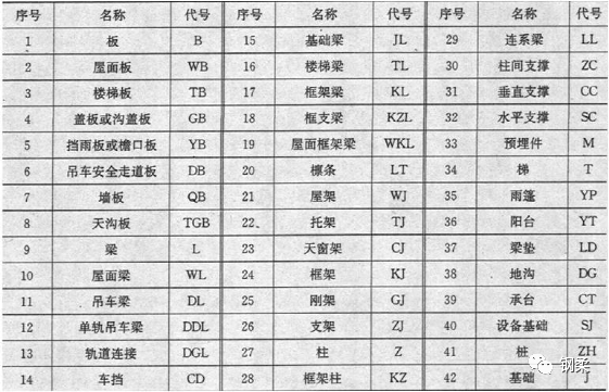

五、常用构件表示
    一般钢结构厂房的构件表示如图5-1-14所示。
5-1-14 常用构件代号
