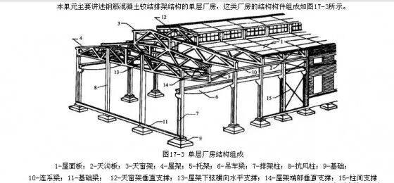

单层厂房由如图17-3所示的屋面板、屋架、吊车梁、连系梁、柱、基础等构件组成。(上一张图)
1.屋盖结构:屋盖结构分无檩和有檩两种体系,前者由大型屋面板、屋面梁或屋架(包括屋盖支撑)组成;后者由小型屋面板、檩条、屋架(包括屋盖支撑)组成。屋盖结构有时还有天窗架、托架,其作用主要是维护和承重(承受屋盖结构的自重、屋面活载、雪载和其他荷载,并将这些荷载传给排架柱),以及采光和通风等。

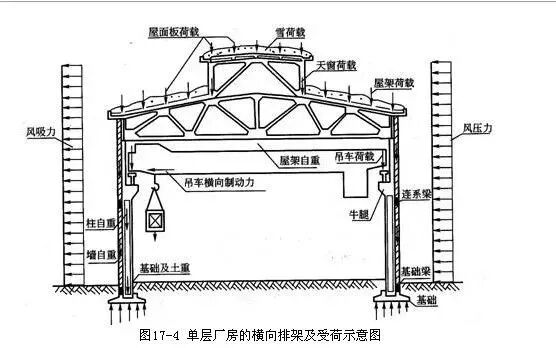

2.横向平面排架:横向平面排架由横梁(屋面梁或屋架)和横向柱列(包括基础)组成,它是厂房的基本承重结构。厂房结构承受的竖向荷载(结构自重、屋面活载、雪载和吊车竖向荷载等)及横向水平荷载(风载和吊车横向制动力、地震作用)主要通过它将荷载传至基础和地基,如图17-4所示。
3.纵向平面排架:由纵向柱列(包括基础)、连系梁、吊车梁和柱间支撑等组成,其作用是保证厂房结构的纵向稳定性和刚度,并承受作用在山墙和天窗端壁并通过屋盖结构传来的纵向风载、吊车纵向水平荷载(如图17-5所示)、纵向地震作用以及温度应力等。
4.吊车梁:简支在柱牛腿上,主要承受吊车竖向和横向或纵向水平荷载,并将它们分别传至横向或纵向排架。
5.支撑:包括屋盖和柱间支撑,其作用是加强厂房结构的空间刚度,并保证结构构件在安装和使用阶段的稳定和安全,同时起传递风载和吊车水平荷载或地震力的作用。
6.基础:承受柱和基础梁传来的荷载并将它们传至地基。
7.围护结构:包括纵墙和横墙(山墙)及由墙梁、抗风柱(有时还有抗风梁或抗风桁架)和基础梁等组成的墙架。这些构件所承受的荷载,主要是墙体和构件的自重以及作用在墙面上的风荷载。

横向排架和纵向排架的传力途径如图17-6所示:
