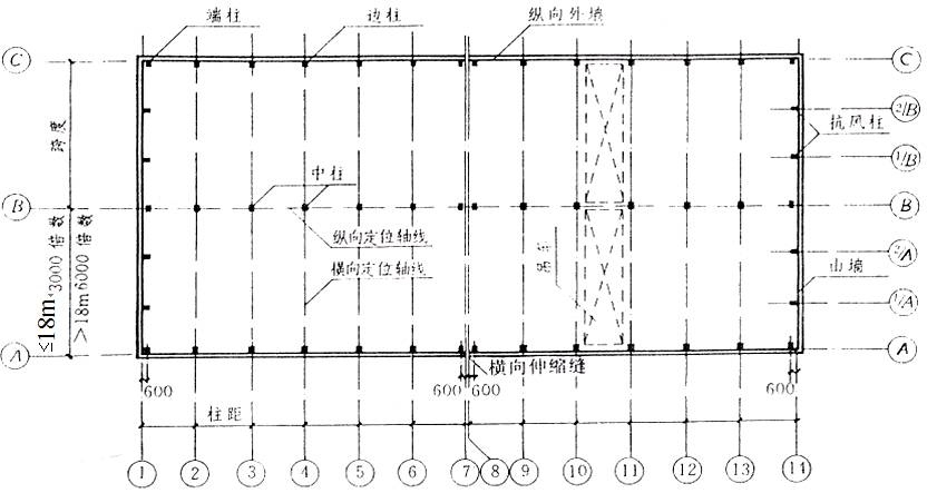

11.2.1.2 柱网的选择和尺寸的确定
柱网:厂房中,承重结构的柱子在平面上排列时所形成的网格(如下图)。柱网的选择,其实质是选择厂房的跨度与柱距。
跨度:屋架或屋面梁的跨度,即纵向定位轴线的间距。
柱距:相邻两柱之间的距离,即横向定位轴线的间距。
柱距和跨度尺寸必须符合国家规范《厂房建筑模数协调标准》(GBT6—86)的有关规定。当屋架跨度≤18m时,采用扩大模数30M的数列;当屋架跨度>18m时,采用扩大模数60M的数列。当工艺布置有明显优越性时,跨度尺寸可采用21m、27m、33m。单层厂房的柱距应采用扩大模数60M的数列,采用钢筋混凝土或钢结构时,常采用6m柱距,有时也可采用12m柱距。单层厂房山墙处的抗风柱柱距宜采用扩大模数15M的数列。

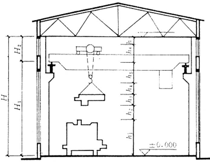

11.2.2.2 厂房高度的确定
厂房的高度:指厂房室内地坪到屋顶承重结构下表面之间的距离。在一般情况下,常以柱顶标高来衡量厂房的高度,屋顶承重结构是倾斜的,其计算点应算到屋顶承重结构的最低点。
1、无吊车厂房的柱顶标高
通常指最大生产设备及其使用、安装、检修时所需的净空高度。一般不低于3.10m,柱顶高度应符合300mm的整倍数或100mm的倍数(砖石结构承重)。
2、有吊车厂房的柱顶标高
柱顶标高 H=H1+H2
轨顶标高 H1=h1+h2+h3+h4+h5
轨顶至柱顶高度 H2=h6+h7
h1—需跨越最大设备,室内分隔墙或检修所需的高度;
h2—起吊物与跨越物间的安全距离,一般为400mm~500mm;
h3—被吊物体的最大高度;
h4—吊索最小高度,根据加工件大小而定,一般大于1000mm;
h5—吊钩至轨顶面的最小距离,由吊车规格表中查得;
h6—吊车梁轨顶至小车顶面的净空尺寸,由吊车规格表中查得;
h7—屋架下弦至小车顶面之间的安全间隙。根据吊车起重量大小分别定为300mm、400mm、500mm。如屋架下弦悬挂有管线等其他设施时,还需另加必要尺寸。
钢筋混凝土结构的柱顶标高应符合300mm数列,轨顶标高按600mm数列确定,牛腿标高按300mm数列确定。柱子埋入地下部分也需满足模数化要求。
在工艺有高低要求的多跨厂房中,当高差值不大于1.2m时,不宜设置高度差;在不采暖的多跨厂房中高跨一侧仅有 图10-11 厂房高度的组成
一个低跨,且高差不大于1.8m时,也不宜设置高度差。所以,剖面设计中应尽量采用平行等高跨。
