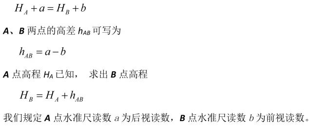

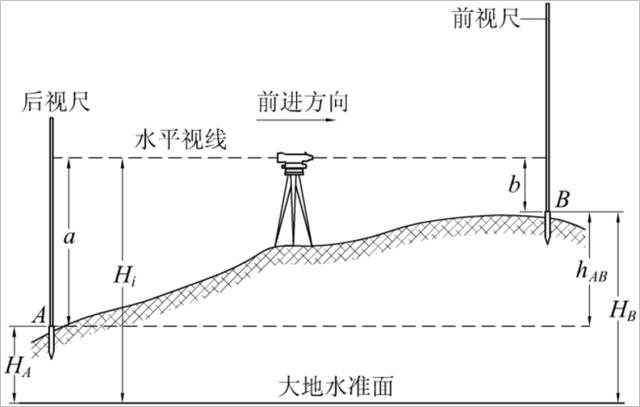

一、水准测量原理
如上图所示,设在地面A、B两点上竖立标尺(水准尺),在A、B两点之间安置水准仪,利用水准仪提供一条水平视线,分别截取A、B两点标尺上读数a、b,显然:

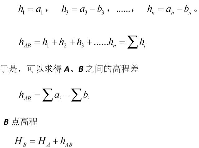

如上图,如果A、B两地距离较远时,可以用连续水准测量的方法。中间可设置转点TP(临时高程传递点,须放置尺垫),显然:

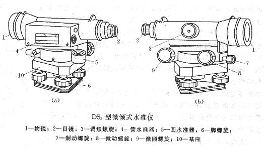

微倾式水准仪
1、仪器介绍
2、微倾式水准仪的使用
(1)安置水准仪
在测站上松开架腿的蝶形螺旋,按需要调整架腿的长度,将螺旋拧紧。将三脚架张开,使架头大致水平,并将架脚的脚尖踩入土中。然后把水准仪从箱中取出,将其固连在三脚架上。
(2)认识水准仪
指出仪器各部件的名称,了解其作用并熟悉其使用方法;同时弄清水准尺的分划与注记。

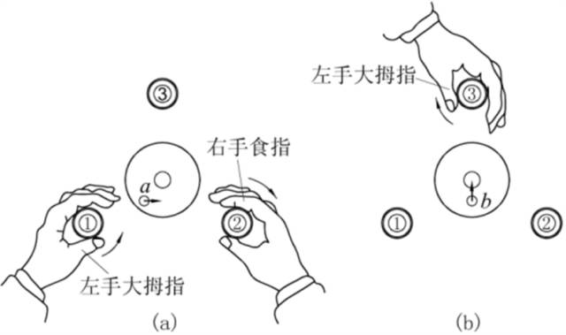

(3)粗略整平水准仪
按“左手拇指规则”,先用双手同时反向旋转一对脚螺旋,使圆水准器气泡移至中间,再转动另一只脚螺旋使气泡居中。通常需反复进行。

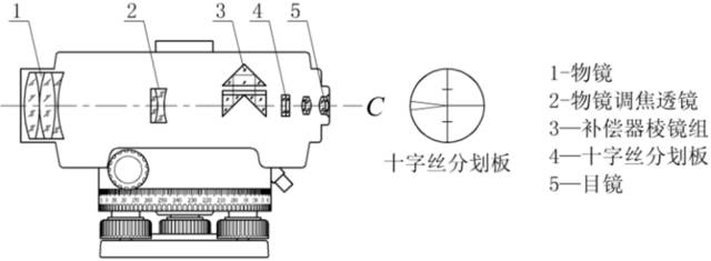

自动安平水准仪
自动安平水准仪与微倾式水准仪的区别在于:自动安平水准仪没有水准管和微倾螺旋,而是在望远镜的光学系统中装置了补偿器。

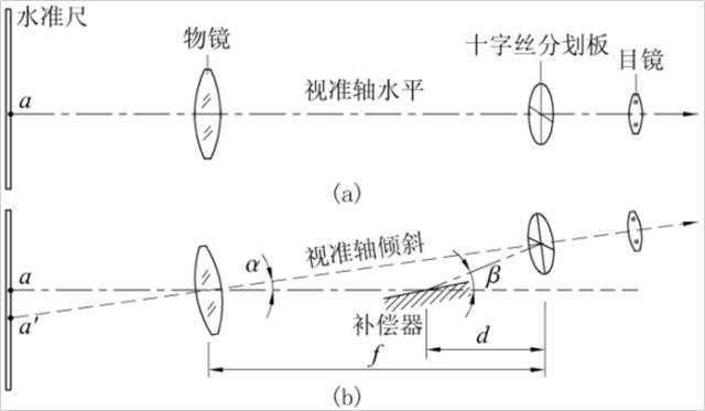

1、视线自动安平的原理
当圆水准器气泡居中后,视准轴仍存在一个微小倾角α,在望远镜的光路上安置一补偿器,使通过物镜光心的水平光线经过补偿器后偏转一个β角,仍能通过十字丝交点,这样十字丝交点上读出的水准尺读数,即为视线水平时应该读出的水准尺读数。
由于无需精平,这样不仅可以缩短水准测量的观测时间,而且对于施工场地地面的微小震动、松软土地的仪器下沉以及大风吹刮等原因,引起的视线微小倾斜,能迅速自动安平仪器,从而提高了水准测量的观测精度。
2、自动安平水准仪的使用
自动安平水准仪的使用方法较微倾式水准仪简便。安置仪器后,只需用脚螺旋使圆水准气泡居中,完成仪器的错略整平,即可用望远镜照准水准尺直接读数。由于补偿器有一定的补偿范围,所以使用自动安平水准仪时,要防止补偿器贴靠周围的部件,保证其处于自由悬挂状态。
有的仪器在目镜旁有一按钮,它可以直接触动补偿器。读数前可轻按此按钮,以检查补偿器是否处于正常工作状态,也可以消除补偿器轻微的贴靠现象。如果每次触动按钮后,水准尺读数变动后又能恢复原有读数,则表示工作正常。
如果仪器上没有这种检查按钮,则可用脚螺旋使仪器数轴在视线方向稍作倾斜,若读数不变则表示补偿器工作正常。由于要确保补偿器处于工作范围内,使用自动安平水准仪时应特别注意圆水准器的气泡居中。

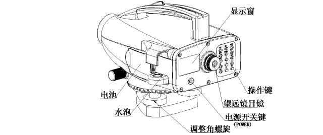

4、电子水准仪的使用(以南方电子水准仪DL301为例)

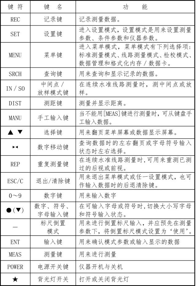

南方电子水准仪DL301为用键盘和安装在侧面的测量键来操作。由LCD显示器显示给使用者,并显示测量结果和系统的状态。
观测时,电子水准仪在人工完成安置与粗平、瞄准目标(条形编码水准尺)后,按下测量键后约3~4秒既显示出测量结果。其测量结果可贮存在电子水准仪内或通过电缆连接存入机内记录器中。
另外,观测中如水准标尺条形编码被局部遮挡<30%,仍可进行观测。
各键功能说明

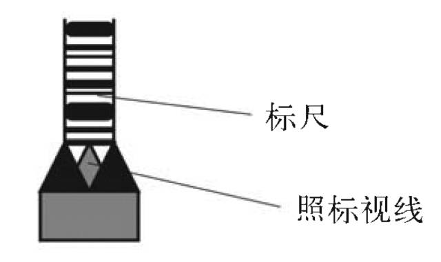

照准与调焦
(1)将望远镜对准标尺,观察提手把上的粗瞄器,使三角形标志的顶点对准标尺(如图所示)
(2)任意方向旋转调焦螺旋直到看清标尺。
(3)用水平微动螺旋精确照准标尺,详情见“标尺的调焦与照准”
注:一旦水准仪已经调焦且瞄准标尺,即可一边左、右移动眼睛一边通过望远镜观察,按理此时十字丝和标尺之间不会出现偏离,若有偏离(视差),则应仔细调焦仪器或调节目镜,以使消除调焦误差。
