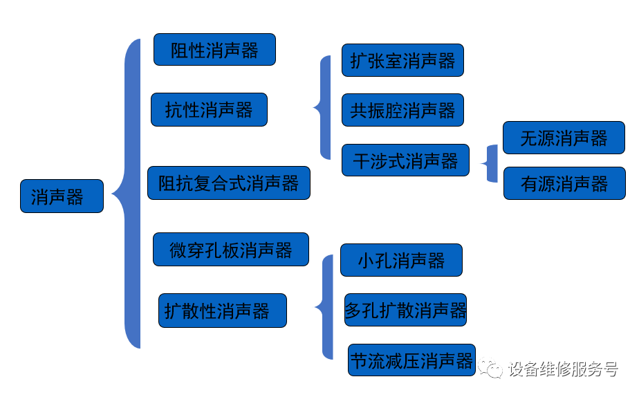

消声器类型很多,按其降噪原理主要有如下三种类型:阻性消声器、抗性消声器和复合式消声器。

消声器分类
阻性消声器
消声原理:利用吸声材料消声。把吸声材料固定在气流通道内壁或按一定的方式在管道中排列起来,就构成了阻性消声器,与电学类比,吸声材料就相当于电阻,故称阻性消声器。
包括的形式:直管式、片式、折板式、声流式、蜂窝式、弯头式等。
消声的频率特性:具有中、高频消声性能。
适用范围:消除风机、燃气轮机进气噪声(即气体流速不大的情况)。
抗性消声器
消声原理:通过控制声抗的大小来进行消声的。与阻性消声器不同,它不使用吸声材料而是在管道上接截面积突变的管段或旁接共振腔,利用声阻抗的改变,使某些频率的声波在声阻抗突变的界面发生反射、干涉等现象,从而在消声器的外测,达到了消声的目的。
包括的形式:扩张室式、共振腔式、干涉型。
消声的频率特性:具有中、低频消声性能。
适用范围:消除空压机、内燃机、汽车排气噪声(气体流速较高气速的情况)
阻抗复合式消声器
消声原理:把阻性与抗性两种消声原理通过适当结构复合起来而构成的。可定性地认为阻性和抗性在同一频带的消声值的叠加(并非简单的叠加关系)。
包括的形式:阻~扩型、阻~共型、阻~扩~共型等。
消声的频率特性:具有低、中、高频消声性能。
适用范围:消除鼓风机、大型风洞、试车台噪声。

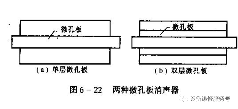

微穿孔板消声器
消声原理:利用微穿孔板吸声结构制成的消声器。
包括的形式:单层微穿孔板、双层微穿孔板等。
消声的频率特性:具有低、中、高频的宽带消声性能。
适用范围:适于高温、潮湿,有水、有油雾及特别清洁卫生的场合。

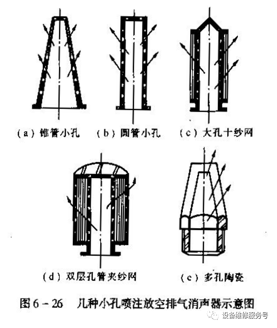

小孔喷注消声器
消声原理:不是在声音发出后进行消除,而是从发生机理上使干扰噪声减小。喷注噪声值频率与喷口直径成反比,如果喷口直径变小,喷口辐射的噪声能量将从低频移向高频(频移),于是低频噪声被降低,而高频噪声反而升高,如果孔径小到一定值时,喷注噪声将移到人耳不敏感的频率范围。
包括的形式:小孔喷注型、降压扩容型、多孔扩散型 、引射掺冷型等。
适用范围:消除压力气体排放噪声,如锅炉排气、高炉放气、化工厂工艺气体放散。

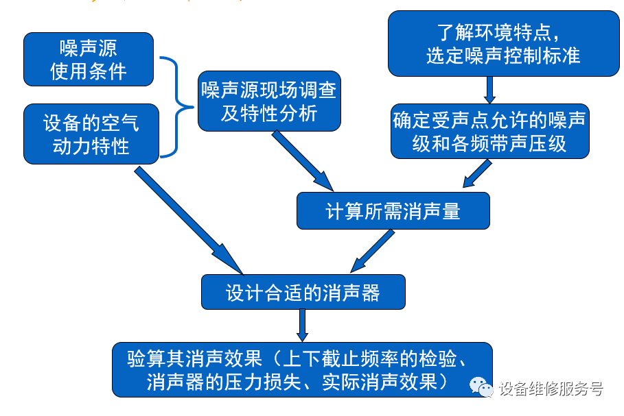

消声器设计原则
1.根据噪声源所需的噪声量、空气动力性能要求以及空气动力设备管道中的防潮、耐蚀、防火、耐高温等要求,选择消声器的类型。
2.根据声源空气动力性能的要求,考虑消声器的空气动力性能,是消声器的阻力损失控制在机械设备正常的工作范围内;
3.设计消声器时,考虑到气流再生噪声的影响,是气流再生噪声小于环境允许的噪声级;
4.注意消声器和管道中的气流速度;
5.还应考虑到隔声及坚固耐用、体积大小与空气机械设备匹配问题。
