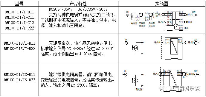

五、BM100信号隔离器
1.概述
BM100系列信号隔离器在工业生产中为增加仪表负载能力并保证连接同一信号的仪表之间互不干扰,提高电气安全性能。BM100信号隔离器将输入的电压、电流、电阻或温度等信号进行采集、放大、运算、并进行抗干扰处理后,再输出隔离的电流和电压信号,安全的输送给二次仪表或PLC/DCS使用。
2.技术参数
