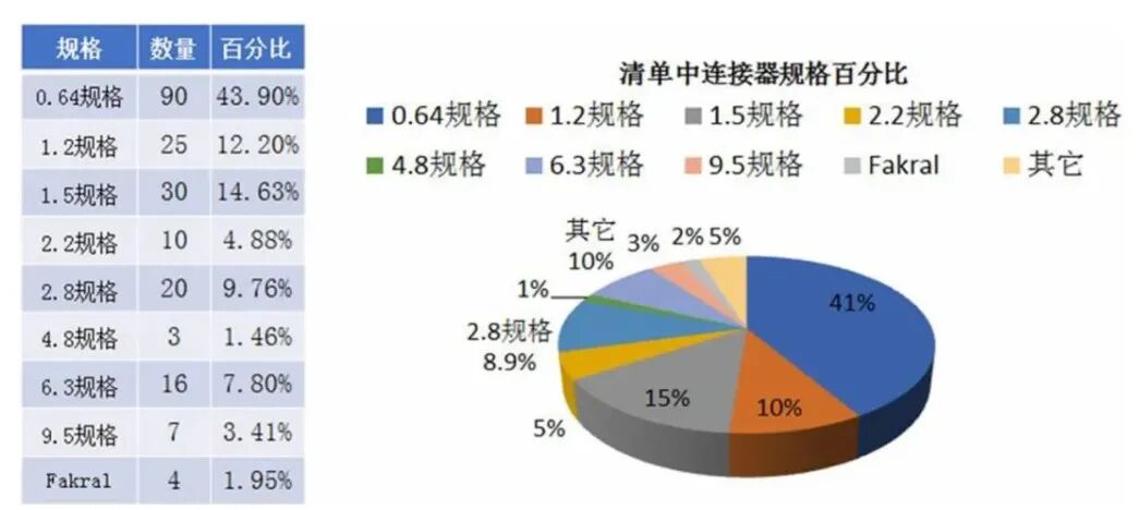

1、国外某品牌,连接器规格占比
(图1 国外某车型连接器规格占比清单)
如图1所示,该车型共有连接器205套:
①0.64规格连接器开发90套,占总开发数量的43.9%
②1.2规格开发25套,占总开发数量的12.2%
③1.5规格的开发30套,占比14.63%
④2.8规格开发20套,占比9.76%
这些规格的连接器分别来自不同的品牌,分别为TE、THB、Molex、JAE、YAZAKI、APTIV、Bosch、SUM等。

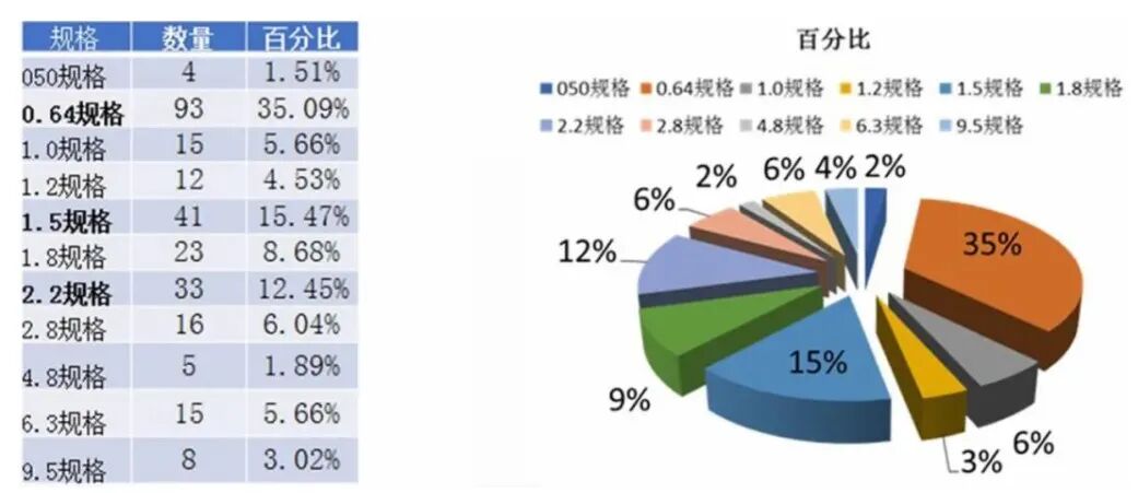

2、国内某合资品牌,连接器厂商占比
(图2 国内某车型连接器规格占比清单)
如图2所示,该车型共有连接器265套:
①0.64规格连接器开发93套,占总开发数量的35.09%
②1.2规格开发12套,占总开发数量的4.53%
③1.5规格的开发41套占比15.47%
④1.8规格开发23套,占比8.68%
⑤2.2规格开发33套,占比12.45%
⑤2.8规格开发16套,占比6.04%
这些连接器分别来自TE、THB、SWS、Molex、KET、APTIV、YAZAKI等厂家。

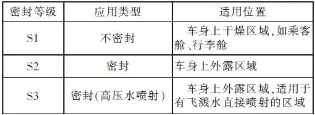

1、QC/T-1067的标准定义
(表1 QC/ T-1067温度等级)

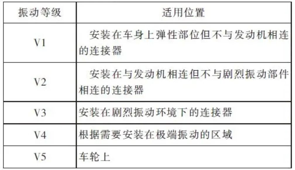

(表2 QC/ T-1067振动等级)
注:弹性部位指车身上通过悬挂系统支撑的部位。弹性部位不包括轮胎、轮毂、制动盘(鼓)等部位。
(表3 QC/ T-1067密封等级)

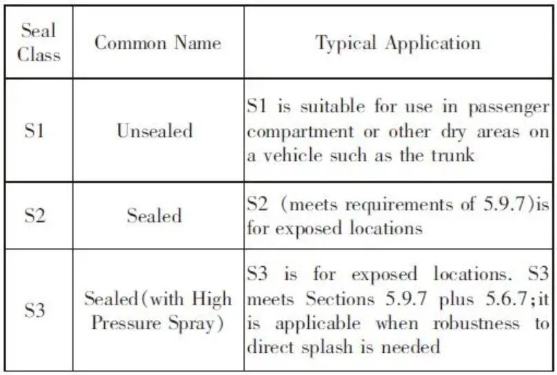

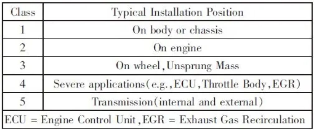

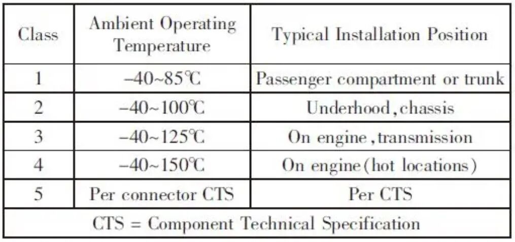

2、GMW-3191的标准定义
(表4 GMW-3191 Temperature Class)

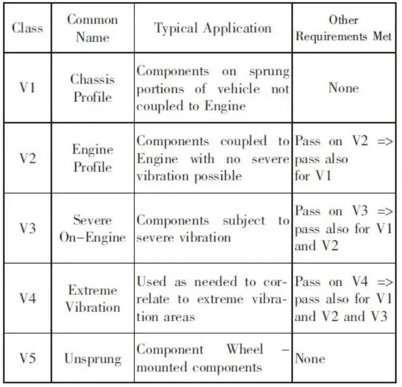

(表5 GMW-3191 Vibration Class)

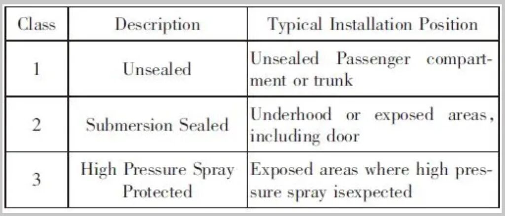

(表6 GMW-3191 Sealing Class)
3、USCAR-2的标准定义
(表7 USCAR-2 Temperature Classification)
(表8 USCAR-2 Vibration Classification)
(表9 USCAR-2 Sealing Classification)
从以上标准的定义中,清晰了解到目前对连接器防护等级,根据不同的使用位置,三大标准的定义是一致的,分别定义了S1不密封区域、S2密封区域、S3高压水喷射区域。

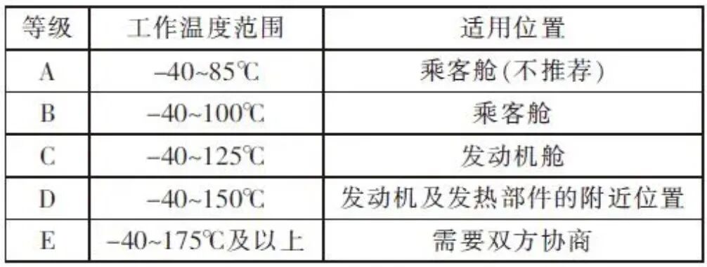

4、温度等级的定义
在温度等级的定义中我们发现:
①三大标准根据连接器使用位置的不同,把使用温度划分为了5个等级。
②同时QC/T-1067与USCAR-2都明确提出不推荐选用温度等级为-40~85℃的温度等级。
③该温度等级在GMW-3191中推荐在驾驶室位置安装的连接器,作为实验用环境温度使用。

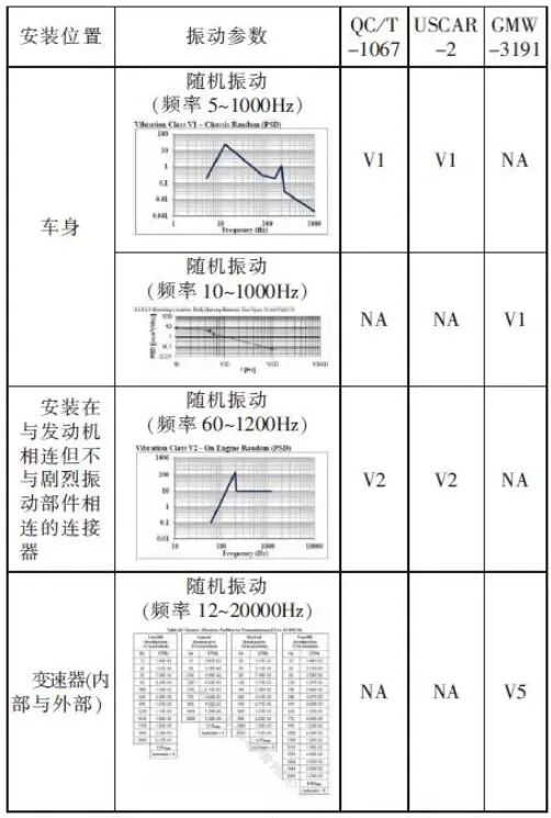

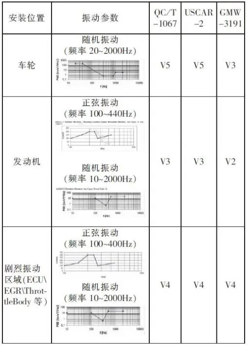

5、振动等级的定义
通过对比标准的详细振动频率、功率谱密度(PSD),得知:
在QC/T-1067与USCAR-2,其定义的振动等级V3\V4\V5分别与GMW-3191中的等级2/4/3对应并等同。
同时在GMW-3191中定义了变速器连接器振动等级及适用参数,这在USCAR-2、QC/T-1067中没有定义。
但是在USCAR-2、QC/T-1067中定义了安装在与发动机相连,但不与剧烈振动部件相连的连接器振动等级及适用参数,这个在GMW3191中没有定义,见表10、表11。
(表10 QC/ T-1067、USCAR-2、GMW-3191振动等级相同信息汇总)
(表11 QC/ T-1067、USCAR-2 、GMW-3191振动等级不同信息汇总)
注:NA 表示在对应标准中无定义。
关于振动实验,我们主要验证的是连接器系统在模拟实际车载振动条件下的性能是否满足要求。
因为在振动或者振动冲击情况下,会引起端子接触面的镀层磨损、正压力衰减、支撑塑料材料的机械性能失效等,所以需要在振动实验中连续监控接触电阻,并保证线路中接触电阻超过7Ω(或者1Ω) 的时间不能超过1微秒。
