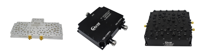

1.合路器实物组图
合路器一般有两个或多个输入端口,只有一个输出端口。端口隔离度是一个比较重要的指标,用于描述两路信号互不影响的能力,一般要求在20dB以上。

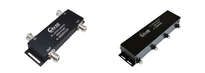

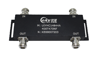

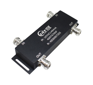

2.2进2出350-520MHz合路器实物图
2In2out合路器有两个输入端口、两个输出端口,常用来将两个无线载频合成后馈入天线或分布系统。如果只用一个输出口,另一个输出口需接负载。

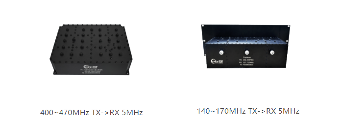

双工器是异频双工电台,中继台的主要配件,其作用是将发射和接收讯号相隔离,保证接收和发射都能同时正常工作。它是由两组不同频率的带通滤波器组成,避免本机发射信号传输到接收机。
UIY双工器组图
通常V段, U段收发频率差5MHz双工器, 工作带宽在5MHz可保证隔离度80dB以上。实践证明使用双工器比用两个天线收发效果要好。
