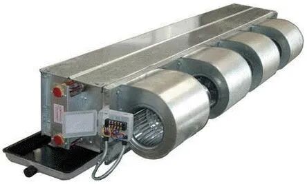

风机盘管作为中央空调系统的末端设备,在众多的公共场所采用,主要有如下优点:自成单元,调节灵活。风机盘管为三档变速,且水路系统可根据用户室温设定情况,采取冷热水自动控制温度调节阀调节,从而使各房间可独立调节室温,以满足不同空调使用用户的需求。
可广泛应用半集中式的空调系统上,如宾馆、医院、公寓、别墅、办公大楼等处。 根据国标GB/T19232-2003《风机盘管机组》机组命名表示方法如下:

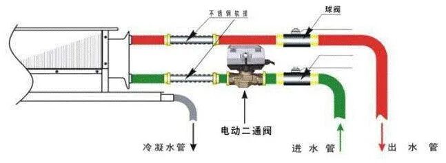

电动二通阀
二通阀电动阀是中央空调系统配套产品,由驱动器与阀体两部分组成,电动阀可与温控器配套使用,由温控器控制电动阀电机,使阀门开或关,实现管道冷水或热水的通或断,以实现温度的自动调节。
电动三通阀
电动三通阀适用于把一种流体通过三通阀分成二路流出或是把两种流体经三通阀合并成一种流体的场合。它通过改变水流量来调节、控制室内温度,是一种经济节能产品。
Y形过滤器
Y形过滤器适用于各种供水系统、工艺水系统及工业冷却水系统,特别是24小时连续运行的不停机系统,可以滤去水中的各种机械杂质,确保系统设备的安全可靠运行。
球阀
球阀是用带有圆形通道的球体作启闭件,球体随阀杆转动实现启闭动作的阀门。球阀的启闭件是一个有孔的球体,绕垂直于通道的轴线旋转,从而达到启闭通道的目的。

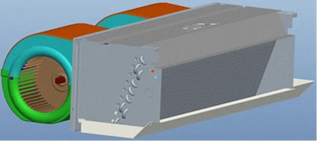

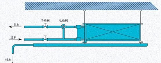

系统原理图: 卧式暗装风机盘管机组,它是由小型通风机、电动机和盘管(空气换热器)等组成的空调末端装置之一。盘管管内流过冷冻水或热水时与管外空气换热,使空气被冷却去湿或加热来调节室内的空气参数。机组内部的电机多为单向电容调速电机,可以通过调节电机输入电压使风量分为高、中、低三档,因而可以相应地调节机组的供冷(热)量。
机组结构:

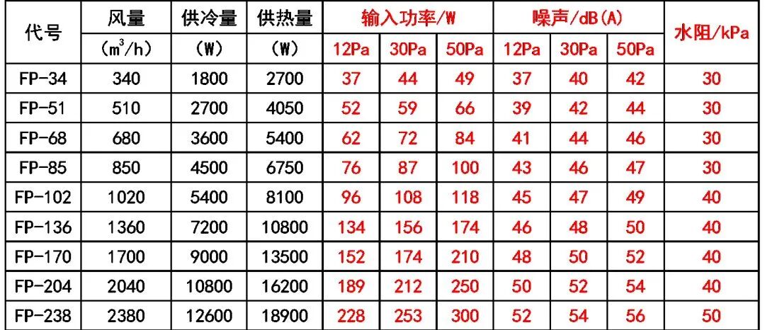

机组选型: 选型注意事项: a、风机盘管国家标准的要求: 风机盘管机组标准中规定了风机盘管的各项性能指标,现将部分内容摘录如下。 风机盘管机组标准主要性能指标:

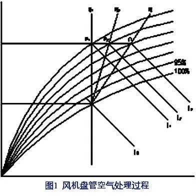

b、风机盘管风量一定,供水温度一定,供水量变化时,制冷量随供水量的变化而变化,根据部分产品性能统计,当供水温度为7℃,供水量减少到80%时,制冷量为原来的92%左右,说明当供水量变化时对制冷量的影响较为缓慢。 c、风机盘管供、回水温差一定,供水温度升高时,制冷量随着减少,据统计,供水温度升高1℃时,制冷量减少10%左右,供水温度越高,减幅越大,除湿能力下降。 d、供水条件一定,风机盘管风量改变时,制冷量和空气处理焓差随着变化,一般是制冷量减少,焓差增大,单位制冷量风机耗电变化不大。 e、风机盘管进、出水温差增大时,水量减少,换热盘管的传热系数随着减小。另外,传热温差也发生了变化,因此,风机盘管的制冷量随供回水温差的增大而减少,据统计当供水温度为7℃,供、回水温差从5℃提高到7℃时,制冷量可减少17%左右。 风机盘管的供水量,供水温度、供、回水温差、风量及进风的温、湿度是相互影响的,其中某一项发生变化,都将改变风机盘管的性能。 f、风机盘管在标准工况下运行时,空气处理终点取于空气处理焓差,风机盘管的制冷量与房间湿负荷有关,一般热、湿比越大,制冷量越小,见图1所示,可以通过房间热湿比线,空气处理终点参数及室内空气参数确定风机盘管的空气处理焓差,然后,可通过不同的热、湿比房间的空气处理焓差计算出风机盘管的制冷量。

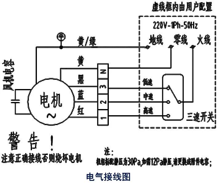

选型方法: 1.焓差修正法: 采用风机盘管实际运行焓差与标准工况焓差的比值m进行修正,计算风机盘管的实际制冷量,再根据实际制冷量选择风机盘管。 Q`=QH·(△Im/△IH)=mQH 式中:Q` — 风机盘管实际制冷量(W)。 QH —风机盘管标准状况下额定制冷量(W)。 △Im — 风机盘管实际空气处理焓差(W/kg)。 △IH — 风机盘管标准状况下空气处理焓差(W/kg)。 m —修正系数。 2.风量选型法: 根据空调冷负荷和风机盘管实际空气处理焓差计算出空调风量,再根据风量选择风机盘管。 G=Q/△Im(W) 式中:G—空调风量kg/h 另外,当空调供水温度、供、回水温差,供水量、进风温度与标准工况不同时,应根据资料再时行修正。 电气接线: 1.电气接线注意事项: 电源线的零线一定要接在指定的零线接位,否则会烧毁电机; 温控器的安装请参照温控器包装内提供的安装说明书; 不要用一个温控器来控制多台不同型号的风机盘管机组,否则可能会烧毁电机; 请按照电路图的指示要求连接电源线; 用电缆固定装置将电线安全牢固地连接在端子座上,以防外力作用在电线上而造成危险; 电线连接好后,将各电线用绑带绑扎,以防与其它部分碰撞。 2.电气接线 2.1机组控制方式 机组控制采用就地控制方式: 卧式暗装风机盘管机组除标准机组的接线盒外,还有三种控制组件可以做备选: a、制冷-关-制热,三速型 包括一个制热-关-制冷的自动调温器加上三速控制器,一个带有3/4”(或Rc1-1/4”)内螺纹接头的电磁阀和一个执行器。 b、温度自动调节加三速控制型 包括一个增量PI 控制的自动温度调节器加上三速开关,一个带有3/4”(或Rc1-1/4”)内螺纹接头的电磁阀和一个增量执行器。 c、温度自动调节加三速控制,并有数字温度显示型 包括一个比例PI 控制的自动温度调节器加上三速开关,一个带有3/4”(或Rc1-1/4”)内螺纹接头的电磁阀和一个增量执行器。 以上控制组件装运时未安装,需到现场安装。 2.2电气接线图 卧式暗装风机盘管机组提供了完整的机组内部接线,接线端子位于一个金属的接线盒内。机组接线组共有4个接线端子,标有数字1-2-3-N;分别是用于连接三速开关的-“零线,高速,中速,低速”。 进行电气接线之前,请认真阅读机身电控盒上的线路图,并确保有经验的专业人员安装。

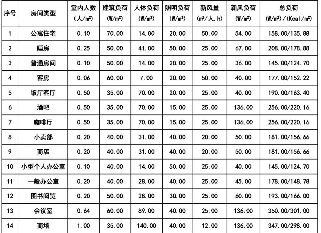

部分场所空调冷负荷的估算指标:

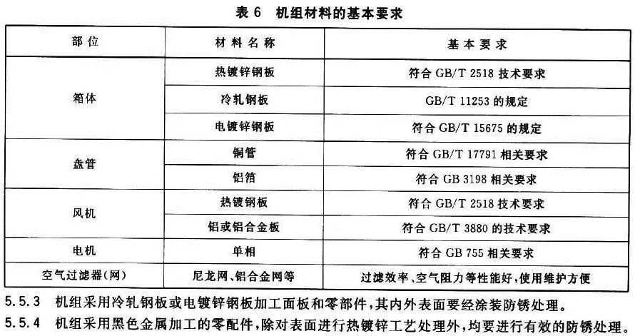

机组材料基本要求:

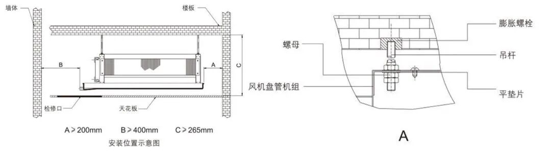

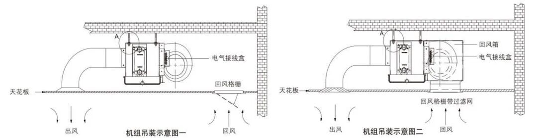

风机盘管安装: 风机盘管安装位置选择: 1、风机盘管通常安装在空调房间的吊顶内,吊顶应留有活动检查口,以便于机组能整体拆卸和维修,风机盘管由独立的支、吊架固定,并应便于拆卸和维修,风机盘管的吊架是使用普通吊架还是减振吊架均由设计而定。
2、风机盘管与送风口、回风口或风管连接时应为柔性软管连接,常用的是帆布软管或铝箔软管,软管长度150-250。 3、风机盘管是否带有回风箱,回风口是否设置过滤装置均由设计而定,当设计风机盘管不带回风箱时,回风口直接安装在吊顶上,吊顶空间成为一个回风腔;当设计风机盘管带回风箱时,安装在吊顶上的回风口通过风管与回风箱相连接。

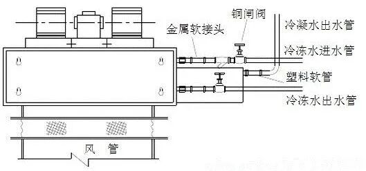

4、一般的风机盘管有这么几种:卧式明装、卧式暗装、立式明装等,卧式明装的风机盘管一般用于无吊顶,房间较高的房间,立式明装的一般用于无吊顶,且房间较低的场所,效果不如吊顶安装的好,一般不用,卧式暗装的一般用于有吊顶的房间,效果好,美观。 风机盘管安装流程: 1、机组吊装:卧式机组进行吊装,建议采用直径6-8MM全螺纹螺杆配合平垫圈、弹簧垫圈和螺母进行固定,吊装机组时应确保水盘坡向排水管5°以上,以利于冷凝水外流。
2、机组安装:机组安装时,水管和机组的连接建议采用挠性接管和生胶带密封,管道连接时不可用力过猛,避免用力过猛,导致管道扭裂漏水。
3、过滤器的安装:机组的进水管及冷冻水水泵进口处应安装过滤器,以免水中杂质堵塞盘管;机组进水要经过软化处理,以保证盘管的换热效率。 4、阀门安装:在机组进出水管道处应安装阀门,便于调节水流量及检修时能够及时切断水源。 5、电路连接:风机盘管电源和开关连接,应严格按照电气原理图进行,电路连接前应先检查电源的电压、频率及相数是否与机组要求一致,注意电源电压偏差不能超过额定电压的10%,严禁多台机组连接一个温控器进行控制。 风机盘管安装注意事项: 1、机组安装时,水管和机组的连接建议采用挠性接管和生胶带密封,管道连接时不可用力过猛,扭力不应超过205.6N.M,避免扭裂漏水。 2、机组的进水管上应安装水过滤器,以免污物堵塞盘管;机组进水应该要经过软化处理,以保证盘管的换热效率。 3、机组进出水管道应装有阀门,一调节水流量及检修时能够切断水源;管道应预保温,以免冷凝水泄露。 4、冷冻水水泵进口处需安装过滤器,以免赃物堵塞盘管。 5、对于不带空气过滤器的机组,要在回风口处安装过滤网,用以防止尘埃堵塞盘管翅片,确保换热效果。 6、接线前,需检查电源的电压、频率及相数是否与机组要求一致,电源电压偏差不超过额定电压的10%,电源和开关连接应严格按照电气原理图进行,接地线应可靠连接。 7、严禁多台机组共用一个温控器进行控制。
