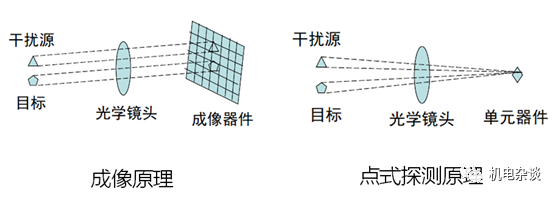

技术原理
     如下图所示,相比于点型火焰探测器的点式探测原理,图像型火灾探测器采用的是成像原理。点型探测原理中,目标和干扰源的能量是叠加到单元器件上;而在成像原理中,目标和干扰源的能量是分别体现在不同的单元器件上,因此图像型探测器从原理上来说就可以很容易将目标和干扰源进行区分,而点型火焰探测器不具备这种可能。

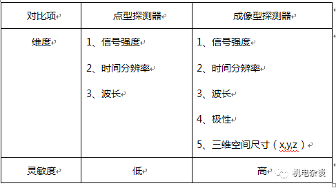

     此外,图像型火焰探测器可以从更多的维度对火灾进行探测,而点型火焰探测器只能在较少的维度进行探测,如下表所示。
如表所示,可以得出以下结论:
(1)成像型探测器可在7个维度对火灾进行区分,而点型探测器最多只能在三个维度进行区分,这也就是图像型火灾探测器更屏蔽各种干扰的最大原因;
(2)成像型探测器最大的好处就是具备空间分辨率,这也就是它能区分真火和干扰源最大的原因,也是一些污损和遮挡因素对它不起作用的原因;
(3)成像型探测器的探测元件是焦平面的,有30-40万个像元,而点型探测器只是几个像元,因此,灵敏度很差;
(4)成像型探测器在其他维度上(如极性)进行更多判断,或多种维度协同判断;
(5)成像型探测器采用了双通道光学处理方式,极大压制了环境光对火灾探测的影响;

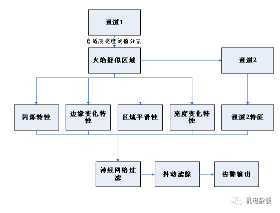

(6)成像探测器采用了多种火焰特征和先进的模式识别算法,可正确区分火源和干扰源,如下图所示。
图形型探测器的算法分析

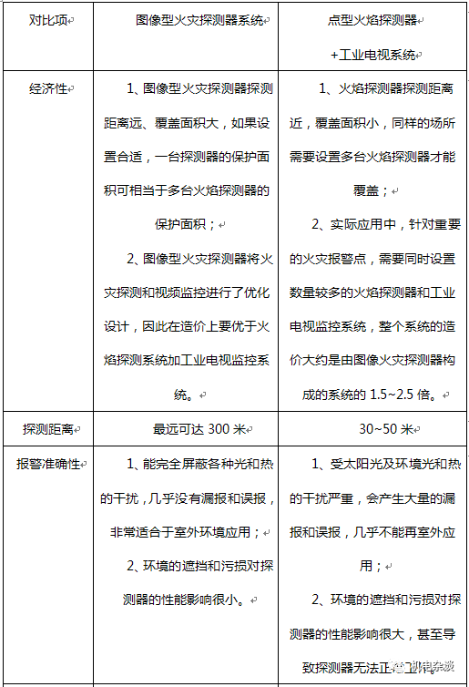

性能对比
    在下表中,从两个角度(虚警因素、探测器性能下降的因素)对比了图像型火焰探测器和点型火焰探测器的差别,从表中看图像型火焰探测器有巨大的优势。
 由此可见,点型火焰探测器具有如下特点:
(1)点型的火焰探测器不具备空间分辨率;
(2)存在很多误报和漏报,探测距离有限(~30米)
(3)红外&紫外探测器易受气焊&弧焊、黑体辐射、耀斑辐射干扰;
(4)紫外火焰探测器易受电晕和电弧、电机电枢、X射线和核辐射干扰;
(5)水、油、烟雾等遮挡和污损因素对探测器性能有很大影响。
相比而言,图像型火焰探测器具有如下特点:
(1)属于成像型探测器,模拟“人眼”,报警准确率和防误报能力极高;
(2)可从不同角度(火焰的光学特性、跳动频率、形状、变化趋势,烟雾的运动模型、烟雾色调特征、静态形状特性,、边缘模糊特征等)进行综合判断;
(3)能够区分真实火焰和干扰来源,如太阳光、黑体辐射、耀斑辐射、电弧焊及热CO2排放等干扰源;
(4)水、油、烟雾等遮挡和污损因素对图像型火灾探测器进行火焰、烟雾探测的灵敏度影响极小;
(5)同时具有火焰检测和视频监控功能,便于值班人员快速反应节省时间。
