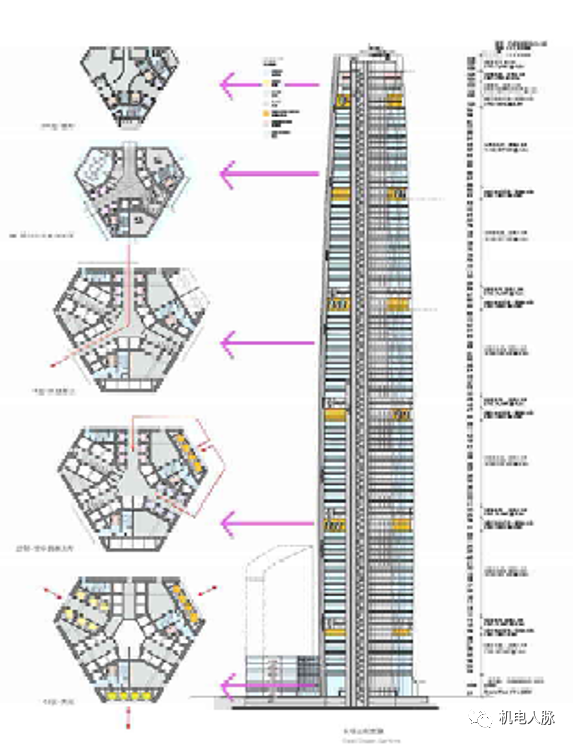

1.2核心筒整体缩小
由于体形的变化,有些建筑物越往上越小,核心筒按分区逐区消减当然也是可行的。但是容易造成核心筒各向刚度不均衡,引起偏心。应该设法使它能够以中心为基点整体缩小,就像剥了一层“年轮”,面积减少了但依然是居中布置,各向刚度保持一致。
东塔竖向分区示意图

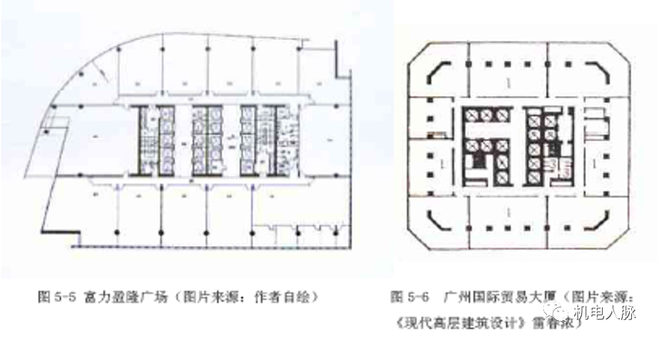

1.高低二区电梯系统
将建筑垂直方向分为高低二区,电梯分区服务,既安全、方便,又经济、快速。
例如广州富力盈隆大厦;广东国际贸易大厦。

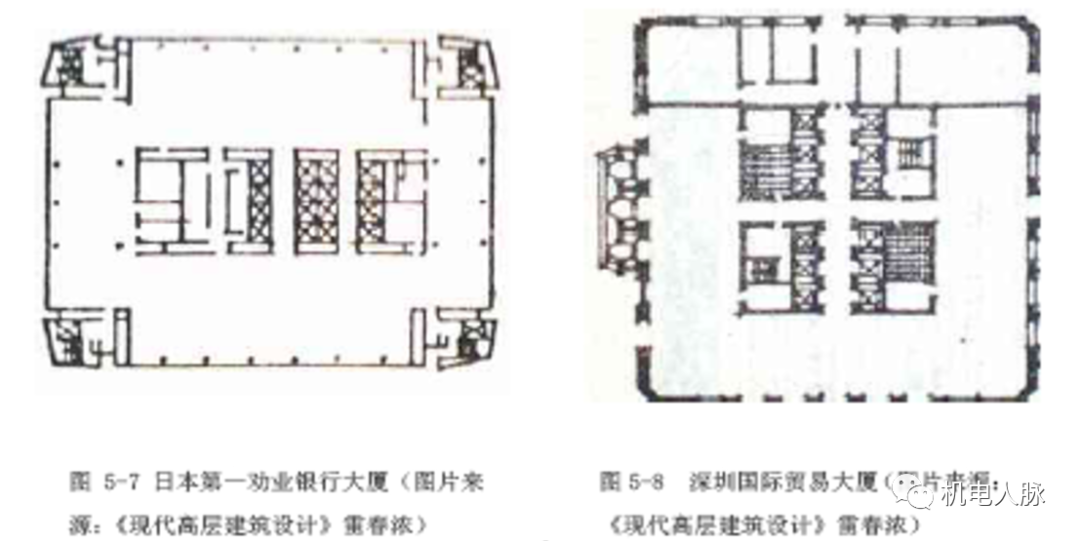

2.高中低三区电梯系统
将建筑分为三区,高区电梯、中区电梯及低区电梯。不仅可用于规模较大的建筑,规模不大的建筑也可使用。
如日本第一劝业银行大厦。标准层约2700㎡,三区电梯,每区8台,低层区1-13层,中层区14-23层,高层区24-32层。
又如深圳国际贸易中心大厦。主体高50层,每层约1300㎡,实际上也分成高中低三区。设有14台电梯,低层区6台,从地下室运行至22层;中层区6台,从22层到43层;高层区只设2台,44-50层。电梯速度逐区加快,由3.6m/s到6.0m/s。

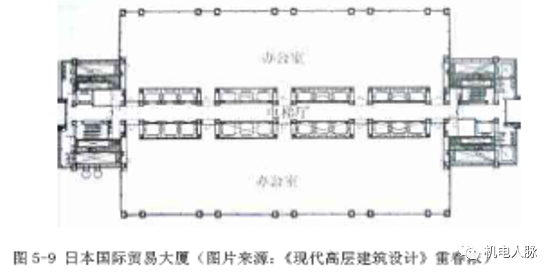

日本的世界贸易中心大厦。地上40层,总建筑面积153841㎡,标准层面积2470㎡,净有效面积1770㎡,方形核心筒里布置四组电梯,服务于四个分区,电梯分区及各项指标如下表。

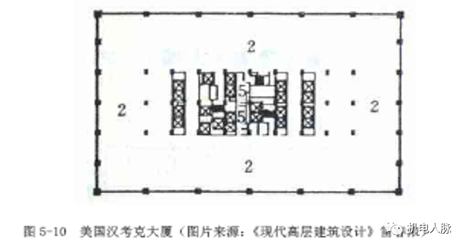

当层数达到60层或更高时,采用五区电梯布局。为提高运载能力与效率,采用双层厢电梯或大容量单层厢电梯。
如美国汉考克大厦。60层全部采用双层厢电梯,奇数层由首层出发,偶数层由夹层出发,首层与夹层之间有扶梯连接。五个分区的层次:1-16层、15-26层、25-36层、35-48层及47-60层。每区由一组电梯服务,最高一组电梯,是由首层快速到47层,再开始逐层停靠。

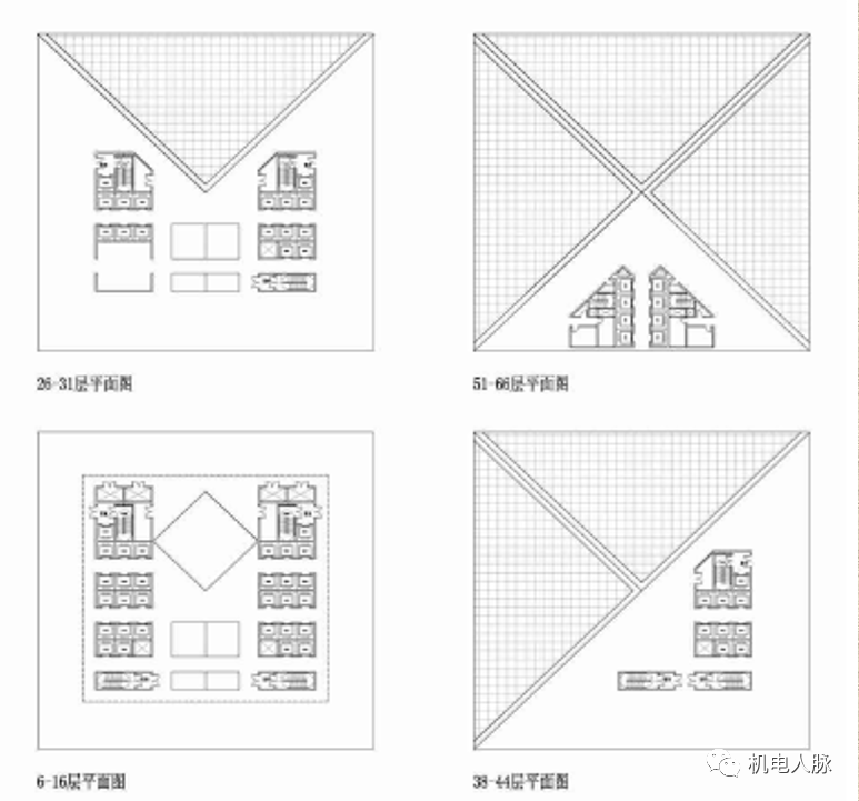

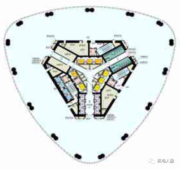

广州珠江新城的西塔共103层
  • 66层为办公区,67-103层为酒店区;
  • 独立一个分区,办公区在31层和49层设了两个空中大堂作为电梯转换,把办公区分成高中低3个大区。
  • 办公低区又分为3个小区,办公中区和高区各分成2个小区。
珠江新城西塔(图片来源:华南理工大学建筑设计研究院)

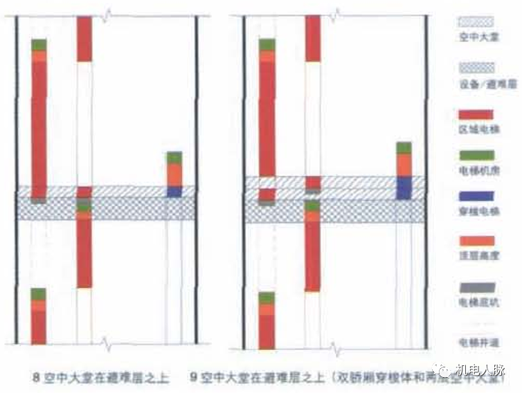

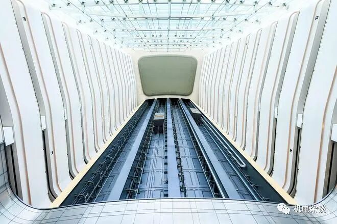

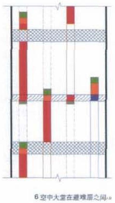

2.6电梯转换层的位置
空中大堂在避难/设备层之间:
  • 下一段电梯组的机房,和上一段电梯的底坑均出现在标准层,会占用核心筒内的可用面积;
  • 当电梯厅充当核心筒内走廊时(这种情况在核心筒设计时极为普遍),电梯机房因布置控制柜的需要,很可能会突出走廊,迫使办公走廊净宽变窄,影响日常使用;
  • 若采用电梯机房与控制柜上下叠加的方式布置,除占用更多标准层面积外,由于空间狭窄,日后维护不太方便;
  • 为实现换乘衔接,所需电梯井道数也必须比区域电梯多一组(N+1组,N为区域电梯的组数),如图例中区域电梯为两组,而核心筒内为实现换乘,需要占用三组电梯的井道面积。 图片 图片

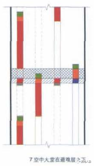

空中大堂在避难/设备层下面:
  • 下一段的最后一组电梯机房和穿梭梯的机房可以安排在避难/设备层中,有足够的空间布置机房;
  • 上一段电梯的底坑仍会占用少量的标准层面积,且因无停靠要求的避难/设备层而增加了不必要的行程;
  • 井道数量也是N+1。 图片 图片
空中大堂在避难/设备层上面:
  • 下一段的最后一组电梯机房和上一段第一组电梯的底坑均能在布置在避难/设备层中;
  • 当避难/设备层的总高度大于或等于电梯顶层高度+机房高度+底坑高度时(当穿梭梯为双轿厢时,避难/设备层高度只需要大于等于电梯冲顶高度+机房高度),意味着上一段电梯组能直接位于下一段最后一组电梯之上,共用一个电梯井道投影面积;
  • 电梯井道数量与实际需要的区域电梯组数量一致,对减少核心筒面积,提高标准层使用率有很大帮助;
  • 在这种情况下由于上一段电梯不需要避让下一段电梯突出的机房,在电梯布置上拥有更大的灵活性,可见这种空中大堂的位置是最为理想的。 图片

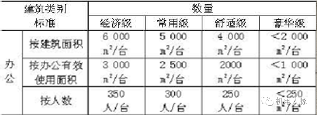

#3电梯数量的计算
图片 图片
超高层建筑核心筒及其电梯设计实例分析(共86页)
