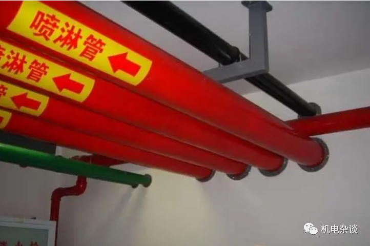

五、管道连接方式
1.有振动的场所和埋地管道应采用柔性接头,其他场所宜采用刚性接头,当采用刚性接头时,每隔4-5个刚性接头应设置一个挠性接头,埋地连接时螺栓和螺母应采用不锈钢件。
2.机械三通开孔间距不应小于 1m ,机械四通开孔间距不应小于 2m

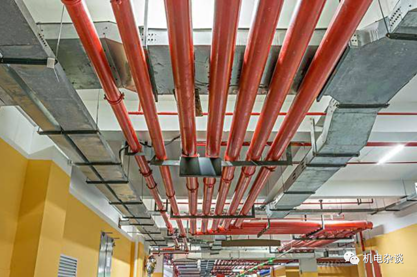

六、架空管道的连接
1.消防给水管道穿过建筑物承重墙或基础时,应预留洞口,洞口高度应保证管顶上部净空不小于建筑物的沉降量,不宜小于 0.1m ,并应填充不透水的弹性材料。
2.消防给水管穿过墙体或楼板时应加设套管,套管长度不应小于墙体厚度,或应高出楼面或地面 50mm 。
3.架空管道外应涂刷红色油漆或涂红色环圈标志,红色环圈标志宽度不应小于 20mm ,间隔不宜大于 4m ,在一个独立的单元内环圈不宜少于 两处 。

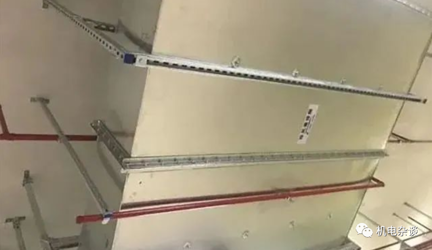

七、管道支吊架的安装
下列部位应设置固定支架或防晃支架:
(1)配水管宜在 中点 设一个防晃支架,当管径小于 DN50 时可不设。
(2)配水干管及配水管,配水支管的长度超过 15m ,每15m长度内应至少设置一个防晃支架,当管径不大于 DN40 时可不设。
(3)管径大于 DN50的管道拐弯、三通及四通位置 处应设一个防晃支架。
