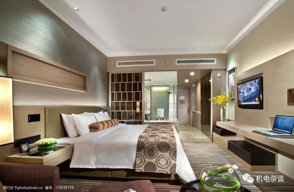

1、客房区
客房区的机电系统设计原则,总结为:
  • 其一,最大化的保证在必须对机电系统进行维护时,将对客人的打扰降到最低;
  • 其二,最大化的保证客人对供电、供水、供空调的舒适差异性的需求。
上述两点原则的绝对性,随着酒店星级的提高而提高。这两项原则,决定了客房层机电系统机房及管井的位置选取、管道阀门的设置、检修口的设置、水管道管路敷设走向等多方面的设计要点。
比如,我们要求竖向喷淋管道在各楼层的水平分支管道上所安装的阀门,必须设计在核心筒的管道井内。如果设置在走廊天花上,一旦需要检修,会造成工程部人员占用走廊空间而打扰客人.

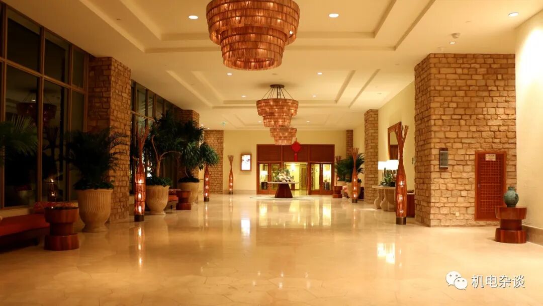

2、公共区
对于公共区,一般包括大堂、大堂吧、全日餐厅、特色餐厅、中餐厅、西餐厅、宴会厅、会议区、康体健身及游泳池、SPA等区域。每个区域均有其各自的功能及运营特点。
比如宴会厅,经常会等分划出三个区域,以便分别或整体使用。同时,宴会厅的三个区域入口处一般会设置小型的茶水配餐间。宴会厅外为宴会前厅,一般在茶歇时备有茶点轻餐。
了解这些,机电系统的设计上需要考虑为宴会厅设置三套独立的空调系统。而宴会厅前厅绝不是按简单的走廊考虑人员密度,会议间歇可能至少有80%的参会人员集中在宴会前厅停留20~30分钟的时间。
再比如,由于宴会厅三个区域可能分别使用,在分割上自然形成了三个防烟分区。往往设计中采用一路排烟管道跨接横穿三个防火分区的方法,会导致串声问题。
另外,需要注意的问题是餐厅厨房。各类型餐厅一般均有独立厨房,有些餐厅合用厨房。一方面,在运营上要区分后勤区的粗加工中央厨房与公共区的各个餐厅厨房关系;另一方面,还要区分后厨及明厨的关系,这些涉及到空调通风系统的气流组织设计问题。
公共区的机电系统设计原则,总结为:
  • 其一,最大化的保障各个区域的可独立运行;
  • 二,最大化地避免将为某一区域服务的管路系统,敷设在另外的功能区域内。

3、大堂区:
一般高端酒店的大堂区在功能上包含落客区、大堂、前台接待及礼宾、团队接待、前台办公、行李房、贵重物品存放间或保险箱室等。大堂设计要点主要集中于:
大堂区域空调的气流组织。对于高大挑空空间,建议考虑分层送风、侧送下回或上送下回。同时,尤其需要考虑校核沿窗负荷问题,考虑沿外窗维护结构区域布置风口。在风口类型的选择上,既需注意射流的半径问题,又需考虑室内精装效果问题;有些项目沿外窗采用地板送风方式,风机盘管设置与地板下,也起到不错的效果;
对于行李间及保险箱室,务必设置新风及排风系统,这一点往往容易忽略;
大堂落客区位于室外,务必避免小市政的综合管线在此区域设置检查井。同时需要考虑设置快速融雪系统;
结合项目的气候条件以及增加舒适性,建议大堂增设地板采暖,对于进深较大的大堂,地暖敷设范围可按围护结构往内5~8米考虑。地暖系统务必在前期方案设计中确定下来,以便考虑结构降板。
往往在大堂周边,可能存在小型外包的精品店。这些区域,务必采用单独的管路系统,以便于计量和管理。
