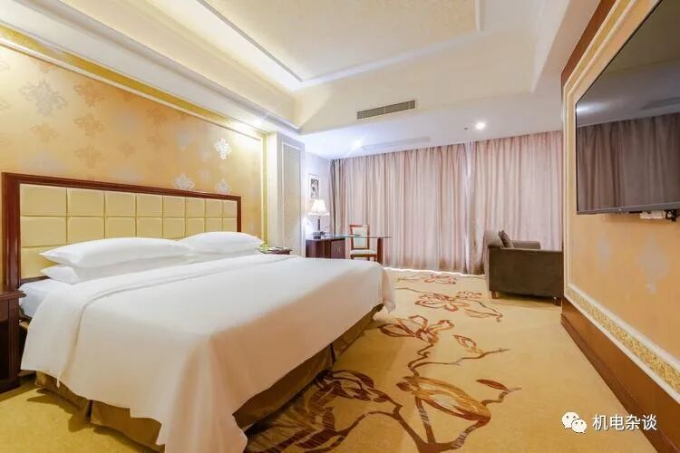

1、客房:
对于客房层,标准做法是每两个相邻客房设置标准竖向管道井。客房管道井根据建筑形式可考虑横向、竖向、品字型等不同形式。对于竖向的新风及排风管道,有条件时尽量两间客房分开设置,以避免合用竖向风道时的串声问题。
前已提及,不推荐在酒店设计中采用每层设置新风机组水平送风的方式,这样会给未来运营带来非常大的困难。同时,进入客房卫生间的管道,有条件时尽量将阀门设置在客房管井内,这样在检修时可不进入客房内部。而实在无条件时,管道进入客房卫生间后,尽量空调水管、给水管道、送排风管上的阀门等集中设置,以减少天花上的检修口数量。
在客房内,需要注意风机盘管的接水盘,不要设置在有衣帽柜或行李架的一侧,以避免漏水而带来对客人衣物的损害。衣帽柜上侧加隔板可对开设置强电配电箱以及弱电的RCU控制箱。有些高端酒店标准,已经提出要求这些配电箱及控制箱,也需设置在客房外的独立检查井内。需要注意的是,很多设计师习惯将新风直接接入风机盘管的回风侧,是不被允许的。
大多标准里规定客房按人数计算新风量,同时卫生间的排风一般取80%~90%的新风量。但对于一些房型,尤其是套房带有较大面积的卫生间,且有步入式衣帽间等,我们建议要以卫生间的换气次数进行计算,校核每个排风口的风量及风速,同时反推计算新风量。在很多实际项目中发现,由于卫生间风量太小而导致测试调试过程中出现排风流速接近零的情况。
客房卫生间内的重点是地漏设置问题。尤其对于淋浴房内,必须保证淋浴的落水快速排除,所以一般要求至少设一个DN75 的地漏或两个DN50的地漏。对于卫生间内的地漏,必须考虑设置采用淋浴排水或盥洗排水进行补水,以防地漏水封干涸后臭气串入室内。
对于客房的热水出水时间,目前大多设计师已经了解。不同五星级酒店的标准在此方面要求略有差异,总体在4~8s之间,建议均考虑末端循环系统。
在方案阶段,对于行政酒廊往往没有实质性的建筑设计。对于机电专业,当采用风机盘管系统时,务必考虑新风及排风系统;同时,要为行政酒廊的配餐间单独设置一套排风系统。

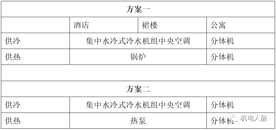

#5对该项目空调系统的设置想法:(裙楼+公寓+酒店)
1、酒店与裙楼自持部分采用集中式中央空调。
2、销售的公寓,采用分体空调。
注:空调系统的形式更多会根据酒店的规模、档次及酒管公司的要求综合来考虑,以上方案仅为常见的系统形式。
