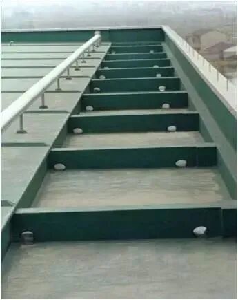

穿屋面(含斜屋面)、露台防水套管长度应考虑高出建筑完成面250mm,便于防水肩施工。

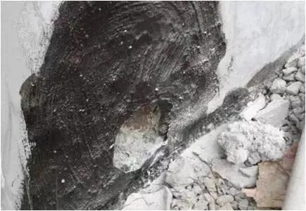

地下室外墙套管考虑防水保护层厚度,便于防水施工收口及后期管道安装。
地下室挡土墙防水保护层施工完成后状况
外墙防水套管长度未考虑防水保护层厚度,在防水施工完成后又到处敲打保护墙及保护板找寻套管,对防水层造成破坏。

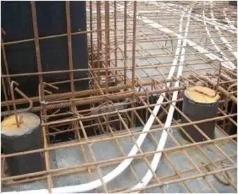

单立管孔模:
钢质孔模:结实耐用,表面需清理干净并刷脱模剂。
PE管材孔模:轻便耐用,变形后应及时更换。

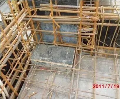

成排留洞孔模:
两组及以上相邻立管留洞可采用预制矩形孔模留设,后期管道安装完成后进行吊洞处理。(如排水立管和专用通气立管、管道井内分区给水立管、消防立管等)

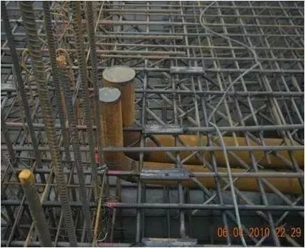

排水管道预埋
地下室底板内长距离排水管道预埋需配合钢筋绑扎及时完成(如车道截水沟排水管、自动扶梯底坑排水管、下沉庭院引入集水坑的排水管等),以免面筋绑扎完成后导致预埋困难。长套管应注意对端部进行临时封堵避免堵塞。

屋面通风管道型钢支架在防水施工前安装到位,便于防水墩台浇筑及防水收口。(屋面其他管道支架可参照此要求执行)

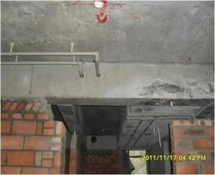

穿梁套管过于集中,影响结构安全

剪力墙未事先压槽,后期切割开槽埋管宜损伤钢筋。
PPR管道直接埋设在钢筋混凝土结构层内,不符合规范要求。
