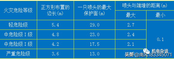

22、发电机房:1.进风面积不足;2.塑料排水管穿泵房、发电机房、储油间隔墙处未设阻火圈;3.风管穿越泵房、发电机房隔墙处未采取防火包裹措施(耐火极限不低于隔墙耐火极限)。4.塑料排水管穿隔墙处未设阻火圈;5.喷头设置不满足保护半径要求。
问题1,需经设计单位计算复核,需满足发电机吸气供正常工作有要求。
问题2、4同9;
问题3同17;
问题5,根据火灾危险级别对应保护半径确定喷头间半径,根据《喷规》第7.1.4条,布置间距不应下表规定,且不应小于2.4m。
直立型、下垂型扩大覆盖面积洒水喷头的布置间距
