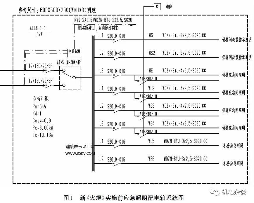

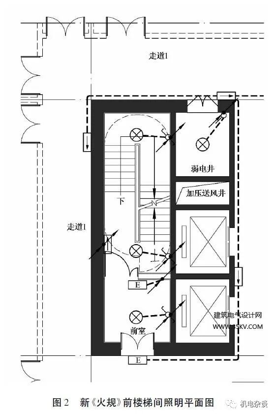

  新《火规》实施之前的消防应急照明设计中,大多数设计师包括笔者在内,在车库、公共走道等位置通常会将普通照明中的1/2或1/3考虑为应急照明,有的地下室应急照明直接100%兼作普通照明。

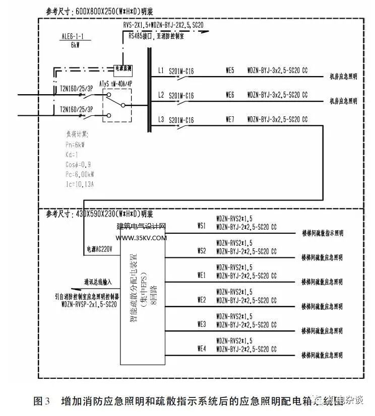

  以一类高层建筑楼梯间为例,楼梯间设置应急照明灯(不带蓄电池),消防强制点亮,疏散指示灯自带蓄电池(如图1~2所示)。然而按照新《火规》的要求,增加消防应急照明和疏散指示系统后,平面图设计中出现了相应的问题。
  1)如果应急照明直接改由集中应急电源供电,由于消防应急照明灯具自身功率过高,造成应急电源(蓄电池)容量过大。以飞利浦单端(紧凑型)节能荧光灯为例,走道照明灯具功率值为10W,光通量为600lm。采用集中电源集中控制型消防应急照明和疏散指示系统,应急照明按普通照明的1/2或1/3考虑,应急备用电源容量会相当大,不符合实际使用。而目前市面上消防应急照明和疏散指示系统的产品通用LED光源,如果以LED光源直接替代节能荧光灯,以3WLED光源为例,光通量仅为80~100lm,又很难满足平时走道照度要求100lx。
  2)JGJ16-2008《民用建筑电气设计规范》中,规定一类高层建筑公共走道照明为一级负荷;又如车库大空间区域,事故停电时为了保证人员安全疏散,需设置为事故照明使用的事故照明箱。
  综上,建筑照明按功能设置相应的照明配电箱,即普通照明箱、应急照明箱、公共事故照明箱。

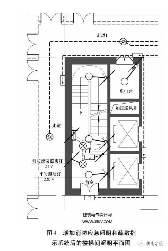

  在增加消防应急照明和疏散指示系统后,楼梯间照明改由公共事故照明箱供电,增加消防应急照明灯,消防应急照明灯及疏散指示灯电源均引自集中蓄电池,应急照明配电箱系统图及楼梯间照明平面图见图3~4。
  其他如车库、走道等场所,平时普通照明电源引自普通照明箱,疏散功能的照明电源引自事故照明箱或与应急照明兼用(满足最低照度值即可),或自应急照明箱单独引一路消防应急照明电源,平面及系统图同理。

  1)如一类高层建筑的照明设计按照规范要求:
  电井内需设置一级负荷的公共走道照明箱、应急照明箱、三级负荷的普通照明箱、智能疏散照明分配电装置等4个配电箱。电井面积需考虑充足。
  2)GB17945-2010《消防应急照明和疏散指示系统》规范中要求消防应急照明灯应急状态下光通量不应低于50lm,而规范要求疏散照明照度最高值仅为5lx,所以单独增加一路消防LED应急照明即可满足。
  3)按照新《火规》之前应急照明箱系统图做法,每个应急照明回路设置消防强启模块,火灾时消防应急照明可由消防控制室集中控制。而在现有规范中,只有JGJ48-2014《商店建筑设计规范》中明确大型商店建筑的疏散通道、安全出口和营业厅应设置智能疏散照明系统。所以,除上述建筑类型外,应急照明回路设置消防强启功能,应急照明灯及疏散指示灯均自带蓄电池,是满足消防设计要求的。
