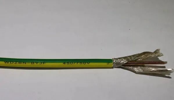

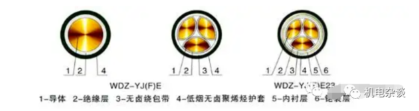

1、阻燃电缆:
阻燃电缆分为含卤素电缆和不含卤素电缆两种,含卤阻燃电缆阻燃原理是靠卤素的阻燃效应,无卤阻燃电缆阻燃原理是靠析出水降低温度来熄灭火焰。阻燃电缆的基本结构是:1)绝缘层采用阻燃材料;2)护套及外护层采用阻燃材料;3)包带和填充采用阻燃材料。在消防中一般用于消防的报警总线、消防应急广播和消防专用电话等传输线路。
图片 图片

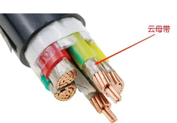

  1. 耐火电缆:
耐火电缆一般是在导体与绝缘层之间再加一个耐火层(下图中的耐火隔离层),耐火电缆是靠耐火层中云母材料的耐火、耐热的特性,保证电缆在火灾时工作正常。在消防线路中一般用于火灾自动报警系统的供电线路、消防联动控制线路(主机联动各消防设备如消防水泵、消防风机、消防电梯、防火卷帘、挡烟垂壁、排烟阀、加压送风口等线路)。

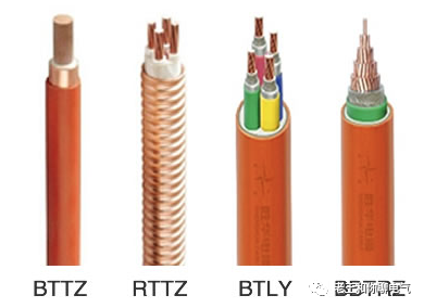

  1. 矿物绝缘电缆:
矿物绝缘电缆全都是用无机物(金属铜和氧化镁粉)组成,它本身不会引起火灾,不可能燃烧或 助燃,由于铜的熔点是1083℃、氧化镁的熔点是2800℃,因此该种电缆可以在接近铜的熔 点的火灾情况下继续保持供电,是一种真正意义上的防火电缆。在消防中一般用于消防设备如消防水泵、稳压泵、消防电梯、各类防排烟消防风机、应急照明及疏散指示系统现场控制柜供电的动力电缆。

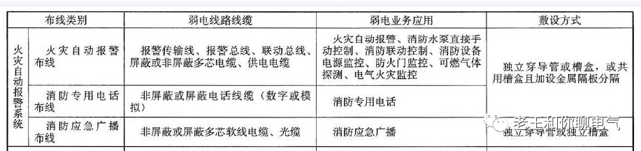

6 消防应急广播线路、消防专用电话、报警总线、联动控制总线及其子系统的总线等线路敷设应符合本标准第26章表 26.1.7的规定

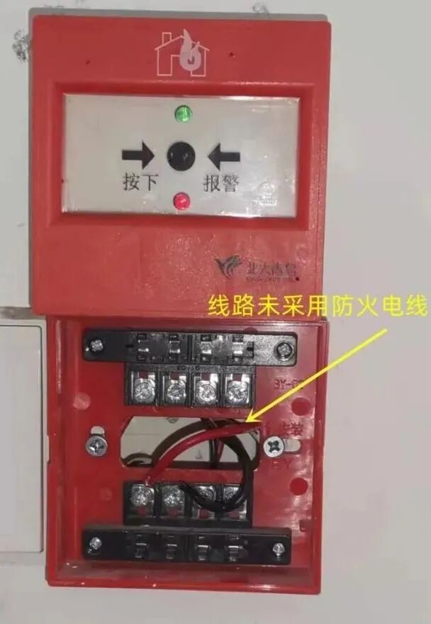

  1. 五、根据规范要求现场验收检测中的几个注意点
1、所有消防电线电缆都必须采用铜芯导线,不允许用铝芯导线(除了氨压缩机房内的电缆需采用铝芯电缆)。
2、消防配电线路中下列线路可采用阻燃电线电缆:(若设计采用更高标准应按设计图纸来)
1)报警总线、广播线路、消防电话线路。(对于超高层的避难层的广播和消防电话线路要用耐火电缆)。
2)集中控制型应急照明用于地上的灯具的线路、非集中控制型应急照明灯具自带蓄电池的线路。
除了以上情况其余都必须采用耐火电线电缆或更加防火的矿物绝缘电线电缆。

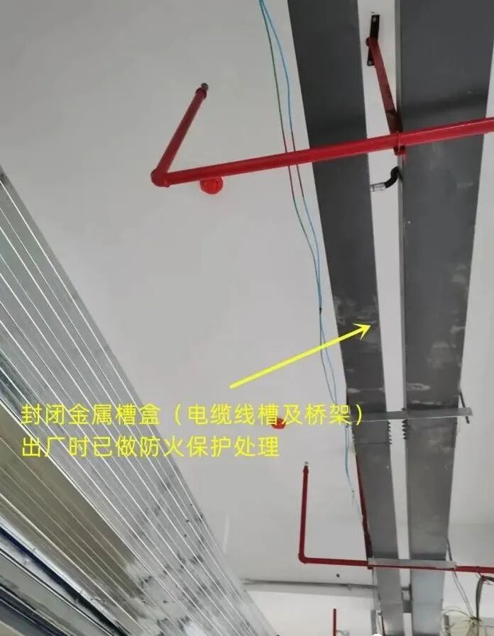

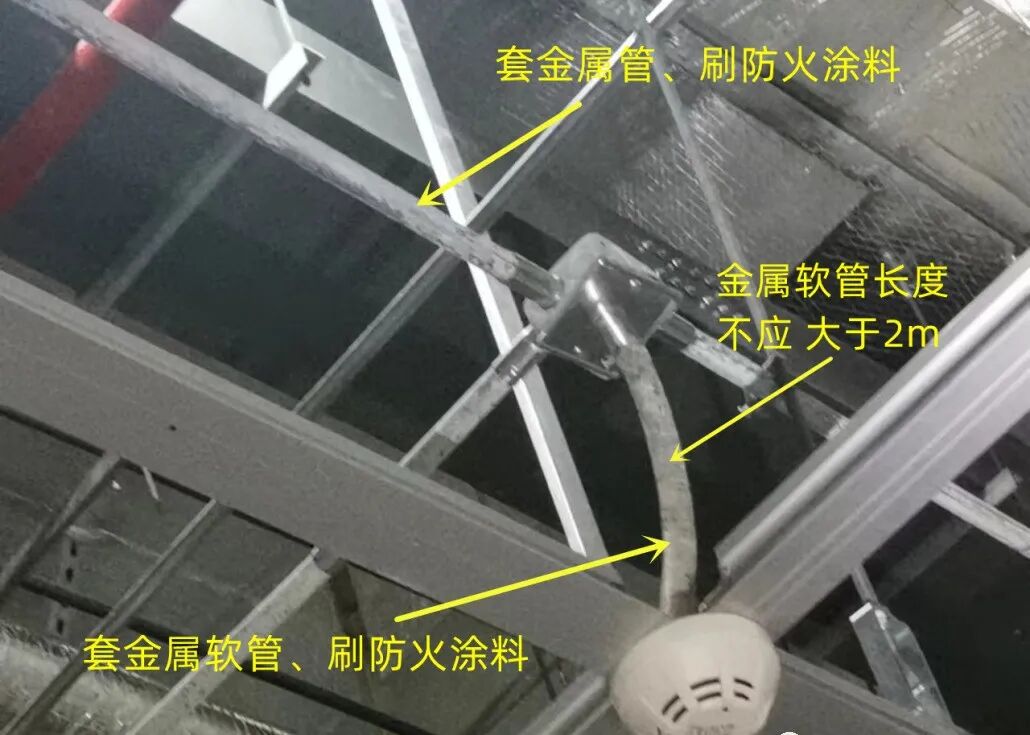

3、消防供配电线路明敷(含吊顶内)需要穿金属管(如SC管、JDG管)、金属软管(金属软管长度动力系统中不宜大于0.8m、照明系统中不宜大于1.2m火灾自动报警系统不应大于2m)或走封闭电缆槽或电缆桥架保护,所穿金属管道还需要刷防火涂料,电缆槽或桥架需是防火线槽(根据规范对于消防配电强电线路穿金属管及走封闭金属槽盒时需做防火处理,弱电线路不需要,但实际验收中验收人员还是会要求弱电线路也做防火处理),矿物绝缘电缆可以直接明敷。

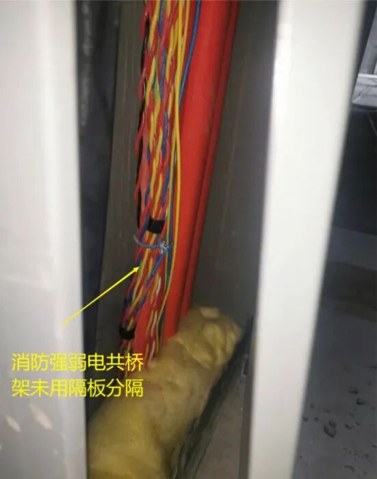

4、消防弱电电线电缆只允许和消防强电电线电缆共桥架,且必须用隔板分隔。
5、消防强电电缆不宜和非消防电线电缆共用电井,共用电井时必须采用矿物绝缘电缆,且不允许共用桥架。
6、消防设备双电源共桥架时应采用隔板分隔。
7、消防应急广播线路应独立穿管或独立的槽盒。
8、消防验收时应注意电线电缆的规格型号与设计图纸是否一致。
六、现场照片
图片 图片 图片
