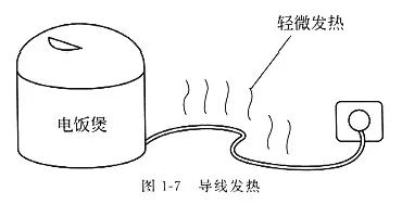

任何物体都存在电阻,导体也不例外。大家可能有这样的体验,电饭煲在煮饭的时分,导线会有些许发热,究其缘由就是由于制造导线的铜存在电阻,固然电阻很小,但是在煮饭的大电流状况下仍会耗费局部电能,以热的方式分发出来,如图1-7所示。

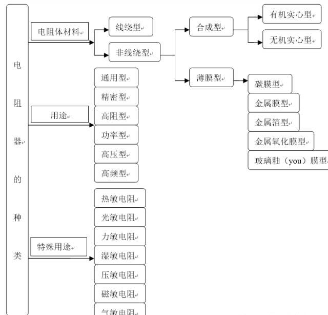

按用途不同分类
按照电阻体材料分类
线绕型
薄膜型
合成型
碳膜型
金属膜型
金属氧化膜型
玻璃釉膜型
合成碳膜型
金属箔型
有机实心型
无机实心型
通用电阻器
精密电阻器
高阻电阻器
功率型电阻器
高压电阻器
高频电阻器
按照电阻的材料分类解释:

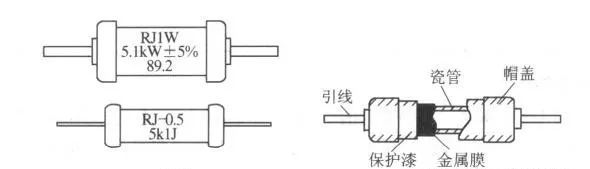

金属膜电阻器
金属膜电阻器是将金属或合金材料用真空加热蒸发在瓷基体上形成一层薄膜而制成的, 也有采用高温分解、化学沉积和烧渗等方法制成的,外形和结构如图3所示。
图3    金属膜电阻器
金属膜电阻器稳定性和耐热性能好,温度系数小,工作频率范围大,噪声电动势很小,常在 高频电路中使用。

(2)金属腰电阻器
金属膜电阻器是最常用的电阻器之一,构造如图2-16所示,在陶瓷骨架上构成一层金属或合金薄膜作为电阻体,两端加上金属帽盖和引线,表面涂有绝缘维护漆。
金属膜电阻器的性能特性是稳定性高,受电压影响更小,温度系数小,耐热性能好,噪声很小,工作频率范围宽,高频特性好,体积比相同功率的碳膜电阻器小许多。金属膜电阻器的阻值范围通常为1~109Ω,应用十分普遍。

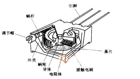

电阻的工艺种类繁多,可以根据阻值是否可以变化,分成两大类介绍:
  • 固定电阻
  • 可变电阻

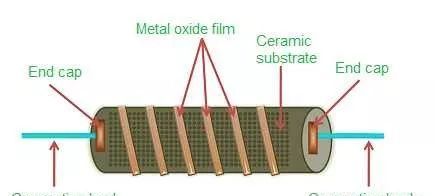

金属氧化物膜电阻(Metal Oxide Film Resistor)
与金属膜电阻结构类似,金属氧化物膜主要是在陶瓷棒形成一层锡氧化物膜,为了增加电阻,可以在锡氧化物膜上加一层锑氧化物膜,然后在氧化物膜上加工出螺旋沟槽来精确控制电阻。金属氧化物膜电阻最大的优势就是耐高温。
特点:
1、低噪声
2、高频特性好
3、工作稳定

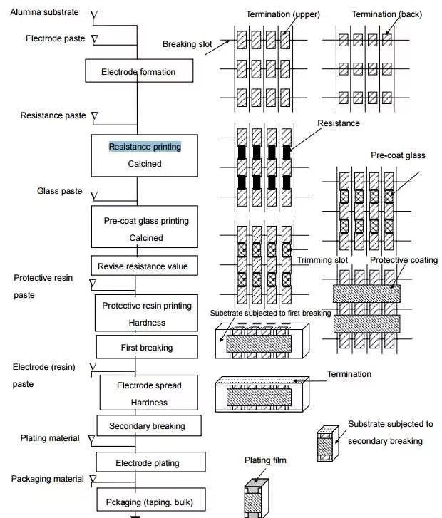

厚膜电阻(Thick Film Resistor)
厚膜电阻采用的丝网印刷法,就是再陶瓷基底上贴一层钯化银电极,然后在电极之间印刷一层二氧化钌作为电阻体。厚膜电阻的电阻膜通常比较厚,大约100微米。具体工艺流程如下图所示。
厚膜电阻是目前应用最多的电阻,价格便宜,容差有5%和1%,绝大多数产品中使用的都是5%和1%的片状厚膜电阻。
