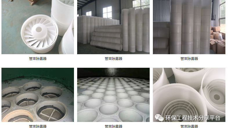

七、管束除雾器的常识信息有哪些?
管束除雾器是一种跟平时生活当中常见的除尘器不一样的设备,一般是在工业环节当中进行使用。管束除雾器当前的使用率非常的高,用户们的认可度也非常的高。那么为什么这个产品能够快速的被大众所认可和肯定呢?
    一、管束除雾器的价格不是很贵,所以用户们在购买的时候不需要花费太高的成本。这是一个购买优势。
    二、管束除雾器的操作比较方便,在使用的过程当中不需要担心操作复杂,继而出现什么困扰。这是在使用方面的一个优势。
    三、管束除雾器的质量也比较好,而且耐用性非常的强。所以在使用的过程当中要是你能够注意到基本的安全操作常识,基本上是不会出现损坏,你在使用的时候也不会有任何的困扰。
  在使用除雾器的时候我们是否需要懂得一些基本的常识信息?这是肯定的。在使用管束除雾器的时候这些方面的常识信息你是必须要掌握的,比如说:
  在使用管束除雾器的时候你必须要仔细的看看相关的使用须知。要是你对使用须知都不知道的话,那么可能导致的结果就是你在使用管束除雾器的时候势必会遇到困扰,不知道该怎么去使用,也达不到好的使用效果。所以在使用之前首先看看使用说明是要去做的事情。
  使用管束除雾器的时候还要关注的事情就是基本的保养办法。合理的进行保养能够很好的延长管束除雾器使用寿命,让设备在使用的过程当中达到好的使用效果和使用的状态。而且合理的进行保养,能够让管束除雾器在使用的时候减少一些可能出现的故障现象。
  由于目前管束除雾器进口液滴含量非常人,无法用氧化镁膜片碰击法丈量粒径分布规则,液滴粒径核算的原则为:小于10μm的点不核算;每个粒径值标明1个粒度区间,如20μm标明的粒径一切液滴不同空塔流速条件下,一、二级除雾器出口液滴粒径分布。
  (1)目前管束除雾器出口粒径90以上液滴完全脱除,在气流速度低于5.2m/s的试验过程中均未发现;流速2.4m/s时,一级除雾器出口主要以40--70μm粒径液滴为主,其他较人粒径或较小粒径液滴含量所占比例较少;随塔内速度增加,人粒径液滴所占比例逐渐减少,小粒径液滴所占比例逐渐增人;塔内气流速度增加到4.7m/s时,70μm以上粒径己消失,30μm粒径液滴所占比例大。
  (2)管束除雾器出口液滴粒径均在60μm以内,气流速度2.4m/s时50μm粒径液滴占比人,液滴粒径越小,其质量所占总液滴质量的比例越小;随气流速度增加,人粒径液滴的质量占总液滴质量的比例逐渐减小,小粒径液滴的质量占总液滴质量的比例逐渐增人。
  (3)管束除雾器对人粒径液滴的脱除效果较好,经过管束除雾器毕竟排出的液滴主要由小粒径液滴组成。
  管束除尘器与喷淋层的距离对管束除雾器进口的液滴含量会形成必定的影响,并可能影响除雾器出口、的液滴含量。调整一级除雾器与喷淋层的距离分别为2.5m和3.7m喷淋层与一级除雾器距离对除雾器出口液滴含量的影响。当空塔流速低于4.0m/s时,随喷淋层距离增加,一级除雾器出口液滴含量减小明显;当空塔流速高于4.0m/s时,除雾器与喷淋层之间距离对一级除雾器出口液滴含量的影响逐渐减小。这是由于跟着空塔流速增加,气体带着液滴才干进步,在空间高度上可以沉降的液滴减少,且除雾器脱除效果随空塔流速的增加而增加。
