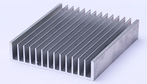

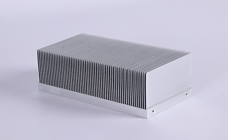

根据散热器的不同成型工艺,可大致分为型材散热器,铲齿散热器,插齿散热器,钎焊散热器等等,较为常用的为型材和铲齿散热器。型材制作较为简便,但由于其齿间距的限制,主要用于较小功率器件的散热。
铲齿散热器的齿间距可以设计的更小,翅片可以更薄,所以多用于大功率器件的散热,但由于其成型工艺的特点,每一款散热器都需要从零加工,这也就是说我们在每一个项目设计前期都可以对铲齿散热器的各个部分,包括基板厚度,翅片高度和厚度,齿间距等等数据进行优化。
铲齿散热器
型材散热器
而在我们实际工作中,选用铲齿散热器时多是借鉴之前的项目中使用的铲齿散热器,而铲齿散热器不同于型材散热器,铲齿散热器每一个都需要从零加工,选用之前用过的铲齿散热器并不会降低散热器的成本,也没有达到“因材施教”的效果。

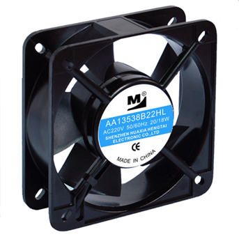

 b).  风扇

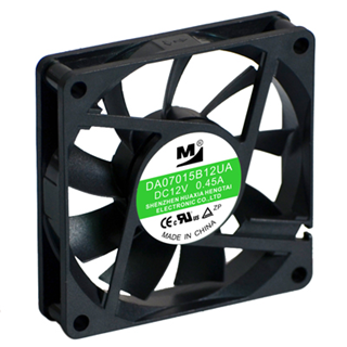

每一个项目选择的风扇可能不一样,比如在高频UPS使用的多是直流风扇,而在工频UPS多是使用交流风扇,直接风扇与交流风扇在外观上看没有差别,但是其性能差异较大,直流风扇的风压能做到交流风扇的两倍甚至更高,风压越大意味着散热器的阻尼可以越高。所以交流风扇和直流风扇对应的铲齿散热器的齿间距,翅片厚度等有较大的差距。
直流风扇
交流风扇

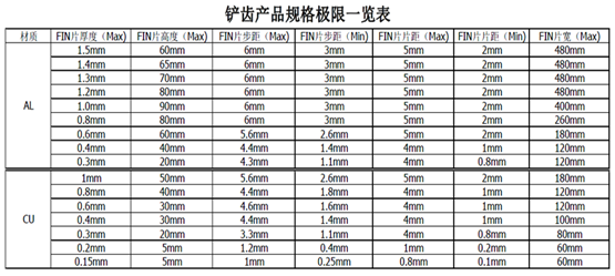

铲齿散热器的常用材料是AL1050,AL1060(导热系数210W/m.k),这两种铝材料较软,在加工时较为容易加工,在翅片高度较低时也可以使用AL6063(导热系数201W/m.k),AL6063的硬度较大,所以一般在翅片高度较低时才会使用。
在要求铲齿散热器有更大的散热量时,会使用CU作为加工材料,CU的导热系数为380W/m.k,导热系数比铝高很多,同时,成本也会增加不少。
以上是使用AL和CU作为铲齿散热器的加工材料时的设计极限,当然这个也根据不用的加工厂家会有一定的出入,部分厂家可能拥有更加高技术的仪器,能把铲齿散热器的设计极限提高不少,这也是可以实现的。

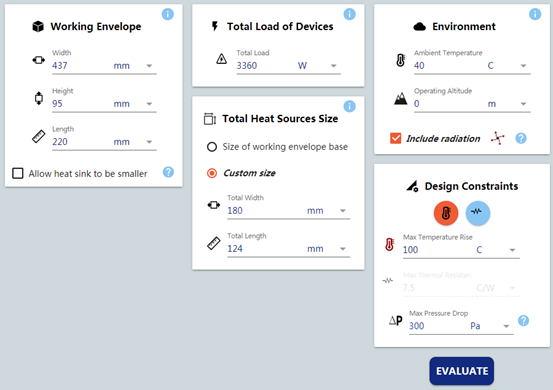

这里我们只介绍铲齿散热器的公式计算,整个计算过程涉及的公式有几十个,且计算过程较为复杂,这里就不讲解整个公式的过程,我们可以直接在网站(https://app.aavidgenie.com)上进行填写相关项目信息进行计算得出一个大致的参数设计。
如还需进一步优化,可以与热设计工程师进行合作,使用软件计算把铲齿散热的的参数进一步优化。

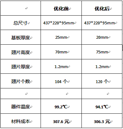

以某款旁路模块的铲齿散热器为例,进行一个参数优化,然后在几个方面进行对比:
1.成本计算
a).优化前
b).优化后
此次铲齿散热器的优化,在成本方面基本相同,但在优化后,器件的温度能降低5℃,提升了铲齿散热器的性价比。
