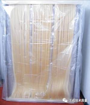

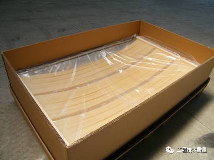

第二步:膜元件开箱、拆封
检查数量及密封情况,检查有无断丝,若有个别断丝现象,需要进行打结处理。组装人员未做好安装准备之前,拆封人员不得过早拆开密封袋。拆封膜元件的数量应与组装进度相协调,避免过早打开密封造成膜丝快速干燥。即安装多少,打开多少。
▲ 膜元件包装箱已打开上盖
注意:膜元件开封时必须慎重,谨防刀具划伤膜丝!
▲膜元件密封包装

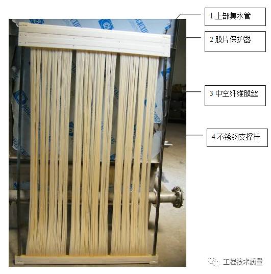

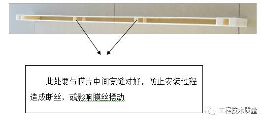

第三步:将膜元件从密封袋中取出,并安装组件保护器
膜元件保护器由两片保护板组成,安装时,先在膜元件两侧不锈钢集水管的正背面各粘上一条竖向单面不干胶条(5cm长),再将在一片保护板对好膜片的一侧,盖好另一侧,拧上螺丝,最后用手向下用力拉保护板,检验是否安装牢固。
注意:安装保护器时,保护器的两组螺丝孔要与膜片中间宽缝对好,防止安装过程造成断丝,或影响膜丝摆动!
▲安装好保护器的膜元件
▲膜元件保护器

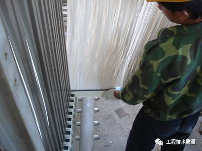

第四步:将膜元件安装到膜组器上
膜件在传递过程中,避免手直接接触膜丝,每片膜件必须由两人从两侧同时拿起,双手紧握支撑杆,在移动时始终保持膜件垂直。将膜元件从组器一侧放入定位槽并缓慢推向另一个侧面的定位槽中,另一侧的安装人员需要伸手迎接膜件的插入,准确定位。
插入膜元件过程注意避免损伤膜丝,严禁安装人员站在组器上进行安
装膜元件。

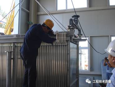

第五步:[型集水管安装
待所有膜元件安装完毕,在膜元件的出水口及集水总管的进水口处涂抹肥皂水,将[型集水管一端插入膜箱中膜元件的出水口,另一端插入集水总管的进水口。安装时应注意两端同时插入,避免从一侧用力使膜元件错位。并注意“O”型圈是否配合到位,插入时[型集水管应垂直,避免“O”型圈滑出。
▲[型集水管安装

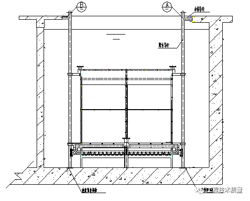

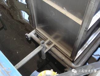

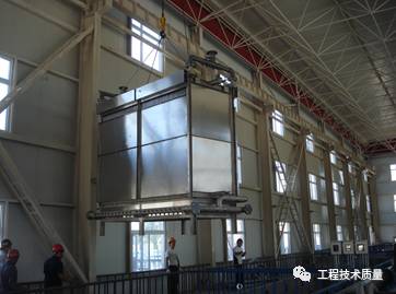

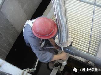

第八步:膜组器吊运安装,连接风管软管和出水管软管。
注意吊装时膜组器必须平衡,组器就位时定位槽必须与膜池中的限位导轨配合,使其固定牢稳。膜组器出水软管与主出水管路的支管法兰连接,曝气软管与主风管支管蝶阀连接。
1. 膜组器水平放置(要求池底结构必须水平,水平度要求不大于±5mm)。
2. 膜池中的膜组器中心应在同一条直线上。
3. 软管连接时法兰接口必须有橡胶密封垫。
4. 法兰连接时螺栓一定要对角线对称缓慢拧紧,避免拧紧力不匀或拧力过猛致使不锈钢螺栓损坏。
▲安装示意图
▲膜组器吊装
▲膜组器下水就位
▲风管、水管软管连接
