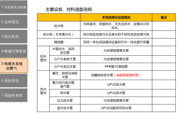

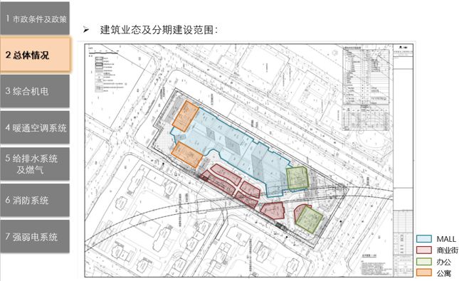

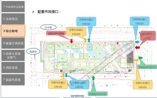

1、在概念方案阶段抢跑,落实市政条件、开发节奏、产品定位、租售范围、业态比例…
2、在建筑方案阶段跟跑,同步落实负荷计算、供电方案、消防策略、计算指标…
3、在建筑方案完成后10天,形成完整的机电系统定案成果。

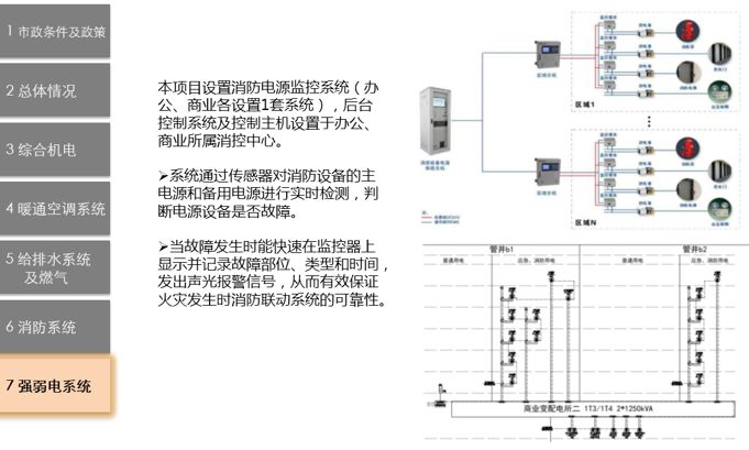

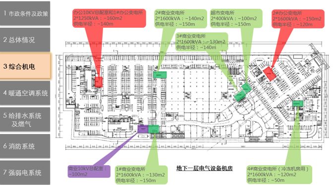

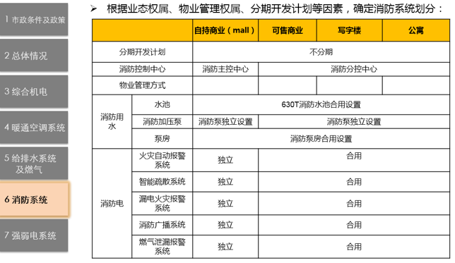

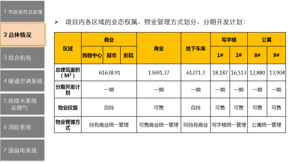

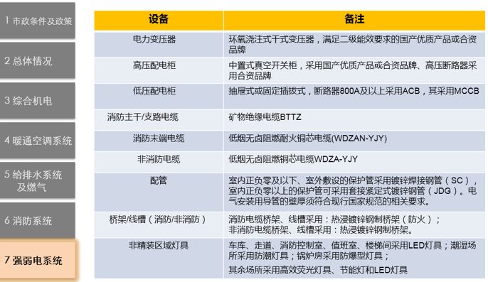

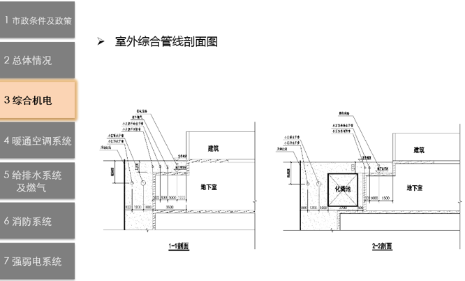

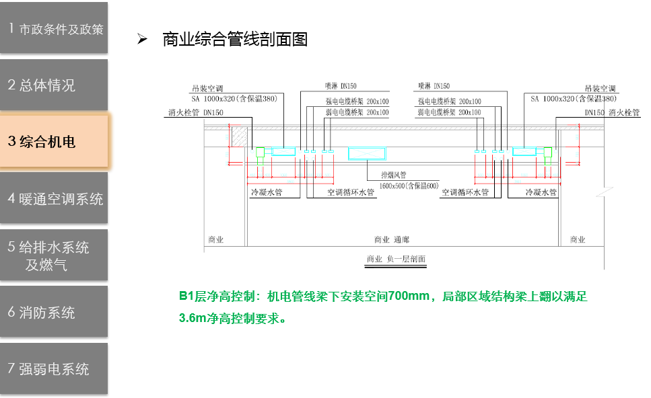

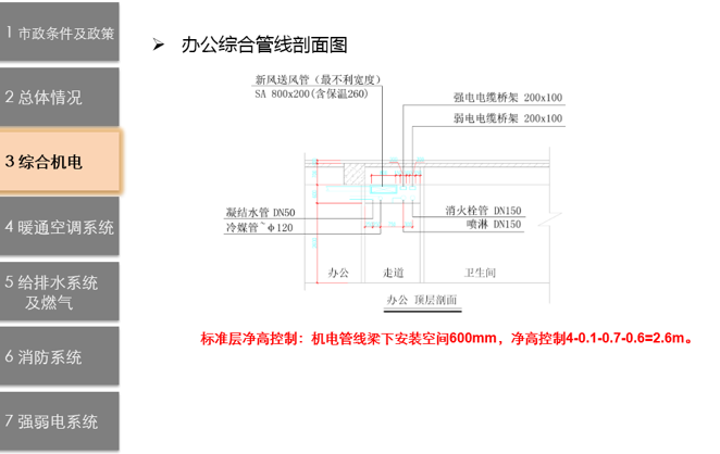

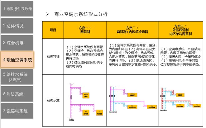

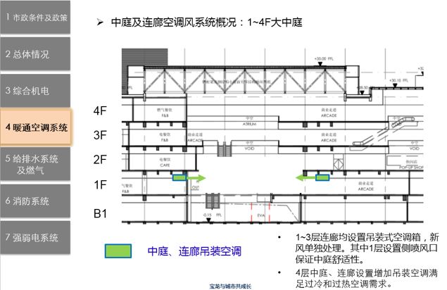

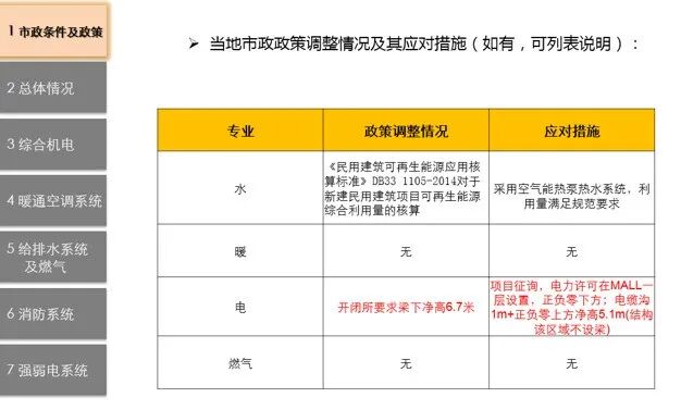

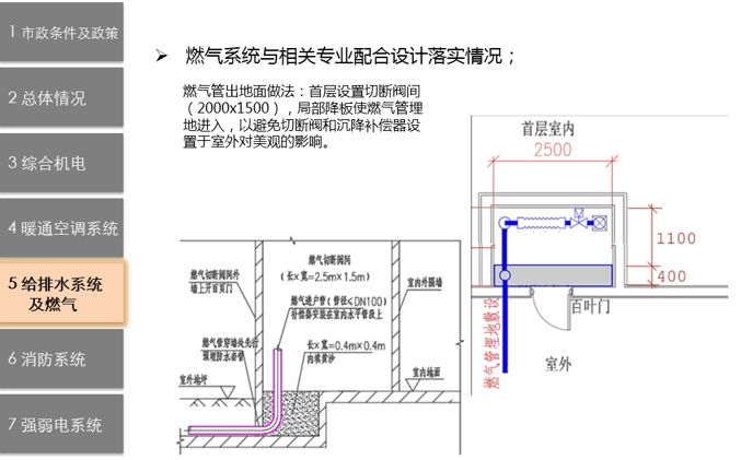

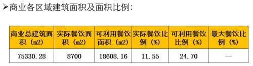

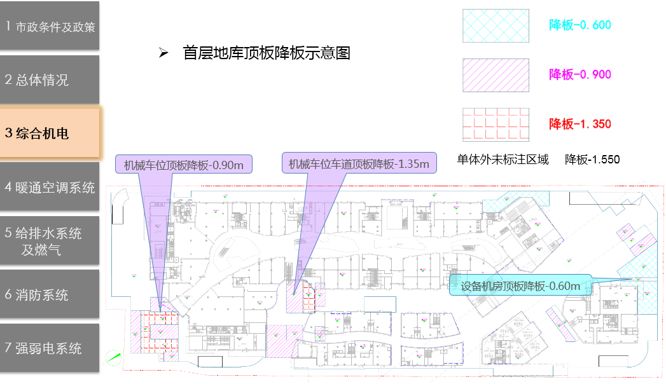

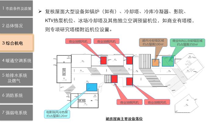

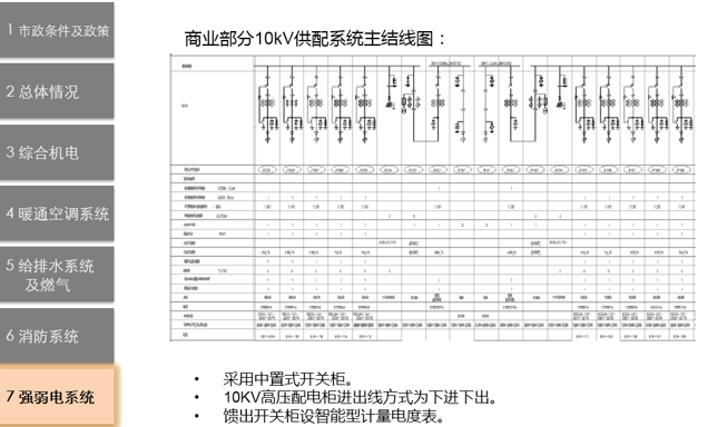

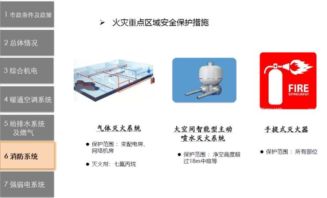

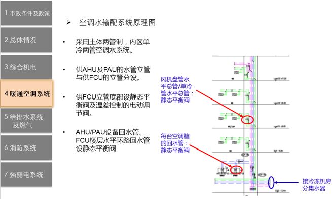

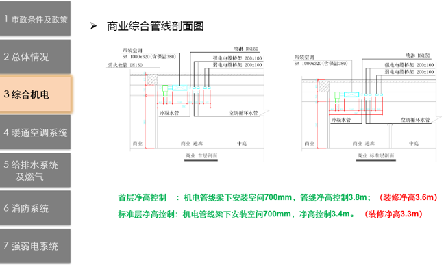

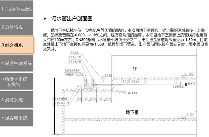

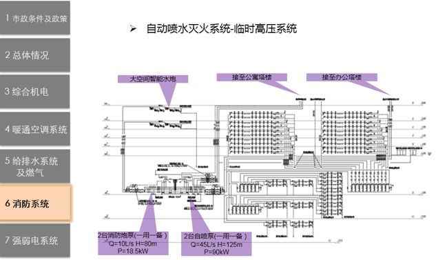

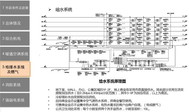

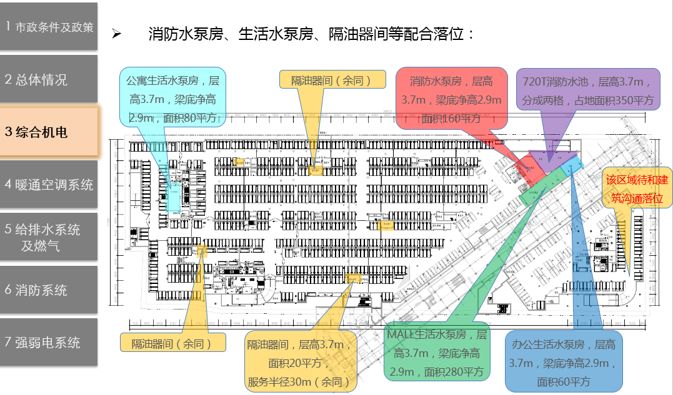

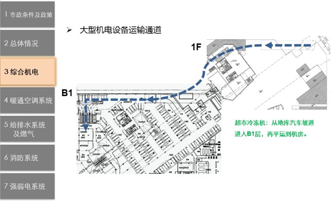

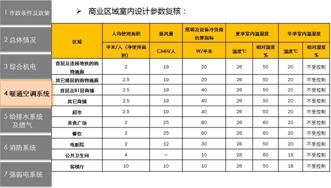

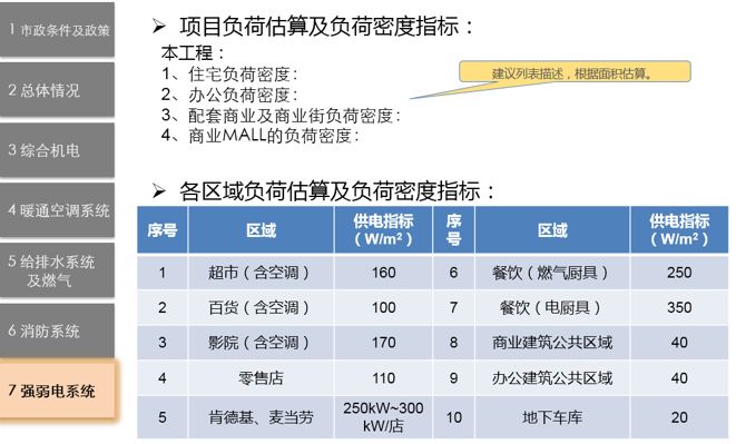

机电系统定案模板共分市政条件及政策、总体情况、综合机电、暖通空调系统、给排水系统及燃气、消防系统、强弱电系统七个章节,涵盖了:
◆  政策要求
◆  整体概况
◆  产业业态
◆  开发节奏
◆  市政条件
◆ 计算指标
◆ 系统经济比选
◆ 机房规划
◆  大型设备运输通道规划
◆ 土建降板
◆  净高分析
机电天下
,赞117

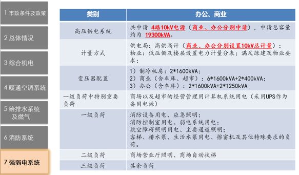

◆  系统构思
◆ 消防策略
◆ 供电方案
◆ 设备材料选型
◆ 节点构思等
通过运用上述标准化的系统定案模板,规范机电设计前置的深度、广度,确保机电专业与建筑、结构等专业保持紧密的配合,减少设计变更、提高项目品质。下阶段,还计划推出住宅项目的机电定案模板,以助力“369”开发节奏(3个月内动工、6个月内开盘、9个月内现金回笼)。
