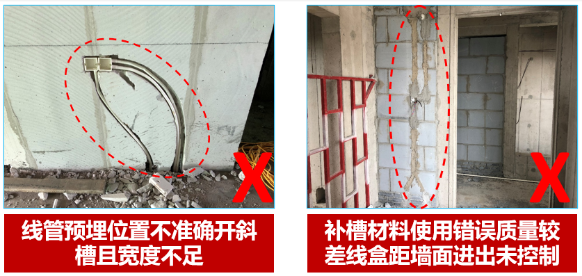

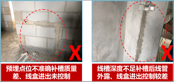

1、电箱面距粉刷面进出控制不好原因分析:
项目部粉刷班组未按甲方及项目部交底要求在线盒固定前设置粉刷厚度控制基准点(即灰饼),因此线盒固定时进出控制无参照物,难以做到与后期粉刷面齐平。
2、水电配管开斜槽原因分析:
预埋阶段后砌墙上翻及下翻线管定位不准确,工人施工比较随意,未考虑后期线盒及电箱配管时线管排列需求。
3、二次配管补槽后空鼓开裂原因分析:
  • 强弱电箱等线管多且密集处,开槽宽度不足,线管之间无间距,开槽深度不足,线管未进行有效固定或固定点不足,补槽时砂浆无法与砌体墙有效粘接;
  • 配管补槽前基层处理不到位,未清理附灰及洒水浸湿,水泥砂浆强度不够,导致砂浆与线管及砌体粘接强度不足,水泥砂浆与砌体的粘接力无法与收缩力相平衡,从而导致空鼓、开裂与基层脱离现象;
  • 补槽完成后未洒水养护。
二、现场容易出现的质量问题:

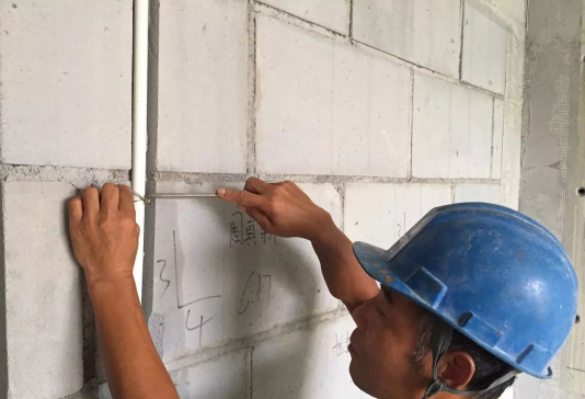

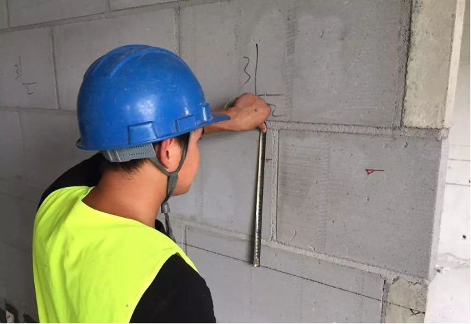

1、水电线盒及电箱标高控制
线盒、电箱定位必须严格按照图纸尺寸进行定位,位置必须准确无误,标高控制,要求必须根据建筑1米线作为基准线,对线盒标高进行弹线定位。
▲量取标高控制线做标记
▲墨斗线弹线定位

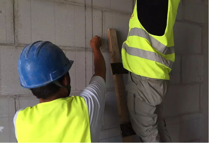

2、根据线盒标高控制线,画出线盒定位线
▲确认线盒定位线

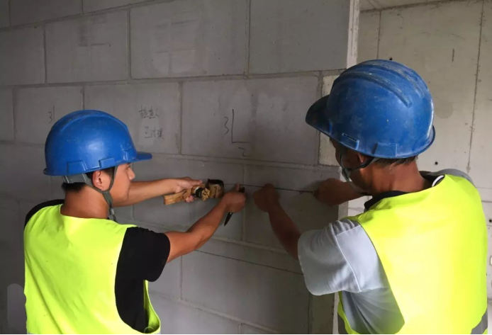

3、采用墨斗,弹设线槽定位控制线
线管开槽控制线要求:线管间距≧10mm、线管与砌体墙间距≧10mm,开槽控制线宽度=线管外径+线管间距+线管距墙间距,开槽控制线布置清晰合理;严禁水平开槽,如必须水平开槽的,水平开槽长度不得大于300mm。
▲线管弹线定位

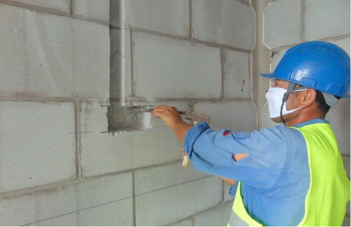

5、人工剔槽
剔槽应采用人工剔槽,严禁电锤剔槽,避免破坏砌体结构质量。
▲人工剔槽

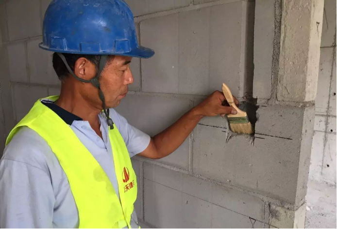

6、基层处理
线槽内的灰尘、浮砂必须清理干净,对于有松动的部位必须清理掉。
▲基层浮灰处理

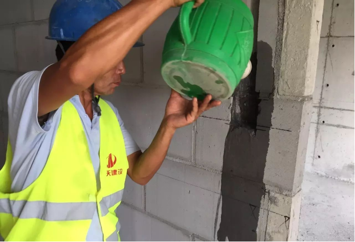

7、线槽内洒水湿润
浮灰清理后线盒固定前必须采用楼层临时水引水管对线槽进行浇水浸湿,使墙体充分湿润。
▲线槽洒水基层处理

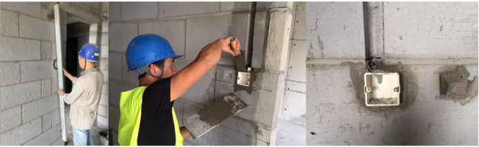

8、线盒固定
线盒固定前抹灰班组必须根据安装班组布置好的线盒定位点设置好灰饼,以便电工控制线盒进出,喷浆前采用透明胶带将灰饼保护起来,粉刷前将胶带清除;线盒固定采用1:2水泥砂浆进行修补,分两次施工。
▲利用灰饼控制线盒进出

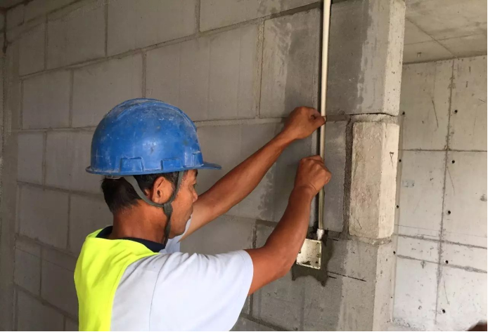

9、配管施工
▲配管施工
10、线管固定
在固定线管前先将铁丝绑扎在铁钉上,然后将铁钉固定在砌体线槽内,固定间距以800-1000mm为宜。
▲线管固定

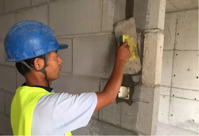

11、补槽
在修补线槽前一天应用自来水对线槽进行洒水冲洗,使线槽充分湿润。对于4根以下线槽采用1:2水泥砂浆进行修补,严格控制砂浆比例,严格实施分层修补。对于五根及以上比较密集的线槽,线管间距应控制在10mm以上,采用不低于C20细石混凝土进行修补,采用模板对线槽进行固定,模板比线槽最宽处宽100mm,浇捣细石混凝土振捣密实。
12、线槽刮糙处理
补槽完成后2小时左右对线槽进行刮糙处理。
▲面层刮糙
13、洒水养护
补槽完成后必须对线槽进行洒水养护,避免线槽出现空鼓开裂现象;
▲洒水养护

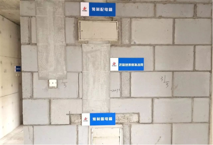

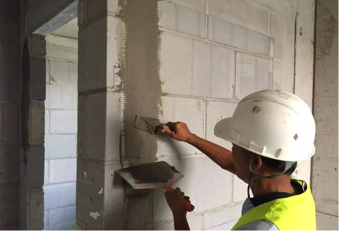

14、抗裂砂浆修补挂网
挂网宽度=线槽宽度+左右两边各100mm,确保交房后线槽位置无空鼓开裂风险。
▲抗裂砂浆挂网
▲抗裂砂浆修补挂网成型效果
