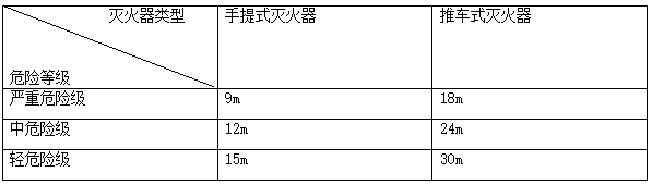

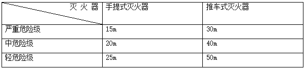

4.灭火器最大保护距离
1)设置在A类火灾场所的灭火器,其最大保护距离应符合下表的规定。
2)设置在B、C类火灾场所的灭火器,其最大保护距离应符合下表的规定。

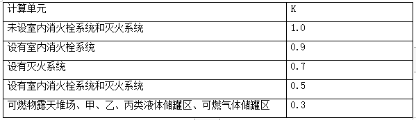

K——修正系数。
修正系数值按下表的规定取值:
