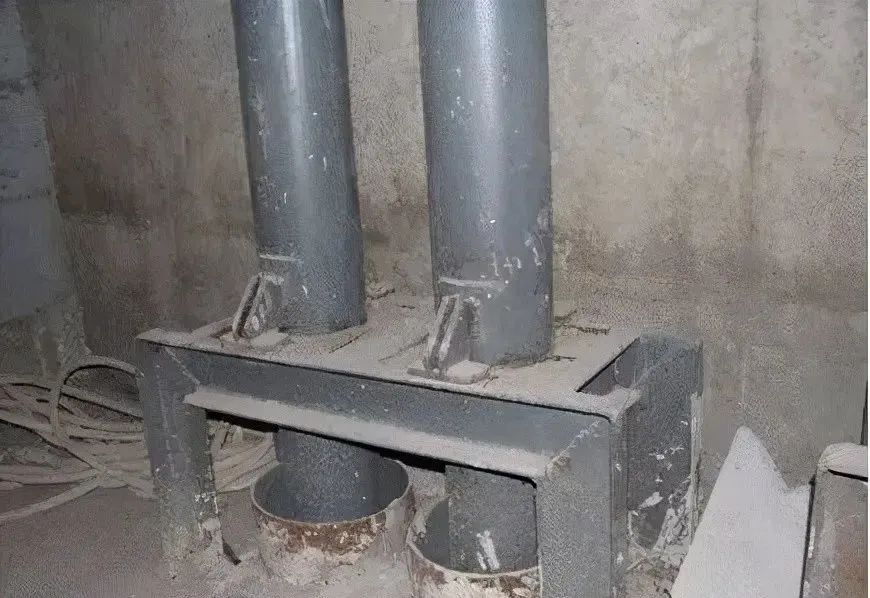

落地支架安装图

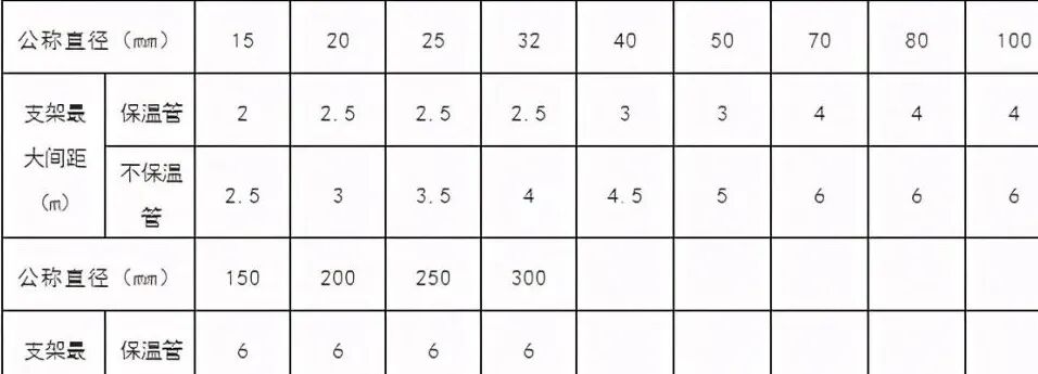

8)水平钢管管道支架的最大间距必须符合下表规定:

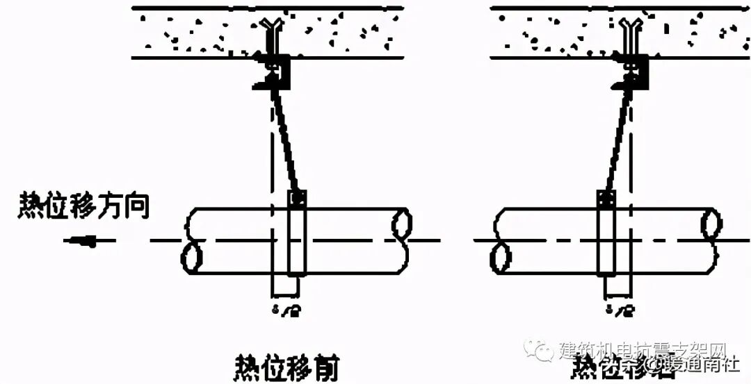

无热伸长管道的吊架,吊杆应垂直安装,有热伸长的管道支架,吊杆应向热膨胀的反方向偏移1/2伸长量,保温管道的高支座在横梁滑托上安装时,应向热膨胀的反方向偏斜1/2伸长量;

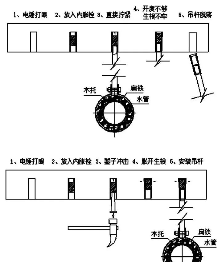

内胀栓的优点是简洁、明了,节省材料和人工,缺点是安全性不好保证。因此分工公司统一要求管道型号在不超过DN40的情况下使用内胀栓,同时要配合安装一定数量的角钢固定支架。DN50及以上的管道用外胀栓。
内胀栓在使用时一定要用錾子冲击,确保胀栓胀开,再安装吊杆。而不能直接用吊杆直接向内胀栓内拧。直接向内胀栓内拧紧,虽然可以保证吊杆和胀栓的紧固性,但无法保证胀栓的开度。即使将吊杆螺丝拧断,其开度仍不如冲击δ的开度好,容易造成吊杆脱落的重大问题发生。如下图所示:

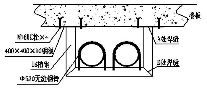

第四步,焊缝形式的选择及拉力的复核计算。以下图为例。
第一步,支吊架拉力:
(1)根据图集《室内管道支架及吊架》(03S402)P.6,DN500无缝钢管在带保温的情况下为365.9kg/m,但这个数据是壁厚在9mm时得出的;由于本工程DN500的冷却水管的厚度为11mm,根据每米钢管质量的计算公式:
W=24.6616δ(D —δ)/1000,其中D为外径,δ为壁厚;因此加厚DN500的冷却水管每米重量约为:W加厚=*W标准*11*(530-11)/9*(530-9)=356*1.22=434.32kg/m。
(2)根据设计签认的“支吊架”深化图纸及上述计算数据,每个M16的膨胀螺栓须承受:434.32*2*4.75/8=515.751kg,即5.16KN。
(3)图集《室内管道支架及吊架》(03S402)中P.9关于M16的锚栓抗拉极限荷载为9.22KN,抗剪极限荷载为5.91KN,均大于深化设计荷载,故M16的膨胀螺栓的选取满足本工程需要。
(4)焊缝问题
A处焊缝:
因16#槽钢厚度为6mm,焊脚尺寸取hf=6mm,采用三面围焊,焊缝计算长度为:
lw=160×2+63×2=446mm
故此处焊缝的可承载 N=446×0.7×6×160=299712N≈299.7KN
另外A处焊缝拉力需满足5.16KN×4/2=10.32KN<299.7KN,故A处焊缝满足拉力需要;
B处焊缝:
此处焊缝长度为160/0.45=355.56mm,拉力V=1032KN;
M=(1/8)*pl=(1/8)×20.64×1.2=3.1KN*M,W=bh2/6=25600mmN;
σ=M/W=3.1×106=121N/mm2。
Т=1.5V/ lw*t=1.5×10.32×103/160×6=16N/mm2。
由此得出目前此拉力下焊缝长度单位拉力为:
σ2+3Т2=1212+3*16.12=124N/mm2。
而实际单位焊缝长度可承受拉力为185 N/mm2,故B焊缝也满足拉力需要。

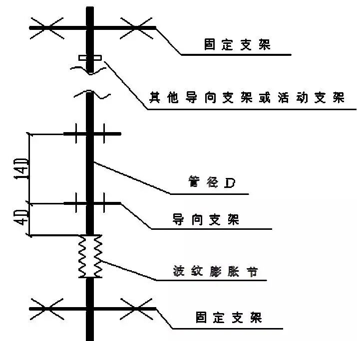

补偿器两侧应加设导向支架,使管道在伸缩时不发生偏移。具体做法见下图:

有冷热水的管道的吊杆不应垂直安装,如在常温条件垂直安装,当管道内通入热水后将产生一定的热位移,使得原的管道吊杆偏移。有时产生的管道位移将会造成相当程度的损害。所以在安装管道吊杆时要考虑提前预留位移的偏差量,以吊杆的垂直位置为基准,偏向位移的相反方向,按照位移的1 /2倾斜安装。如下图所示:
